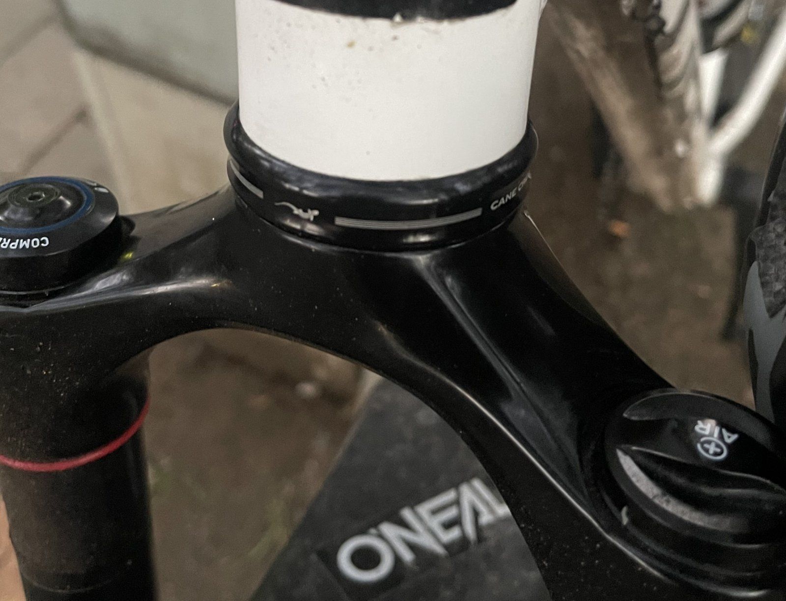

Mein FSA Cube Steuersatz ist nun Fritte und ich habe mir folgendes bestellt:
Ich habe ein durchgehendes 44er Steuerrohr. Passt das soweit , das ich meine Rockshox Forke mit 11/8 Straight weiter fahren kann UND später mal auf eine Gabel mit Tapered Switche ?
@memphis35 du hast doch da nen Plan von , oder :D ?
Ich antworte mir mal selbst.
Hat alles genau so gepasst.

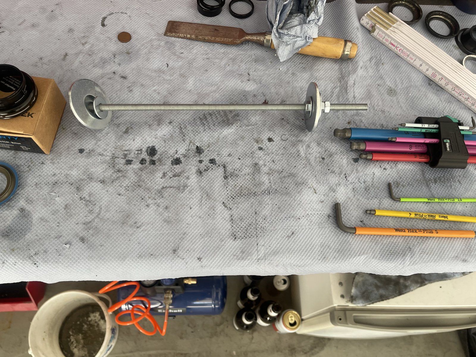

„Einpresswerkzeig“ Ghettostyle

Oben Unten
