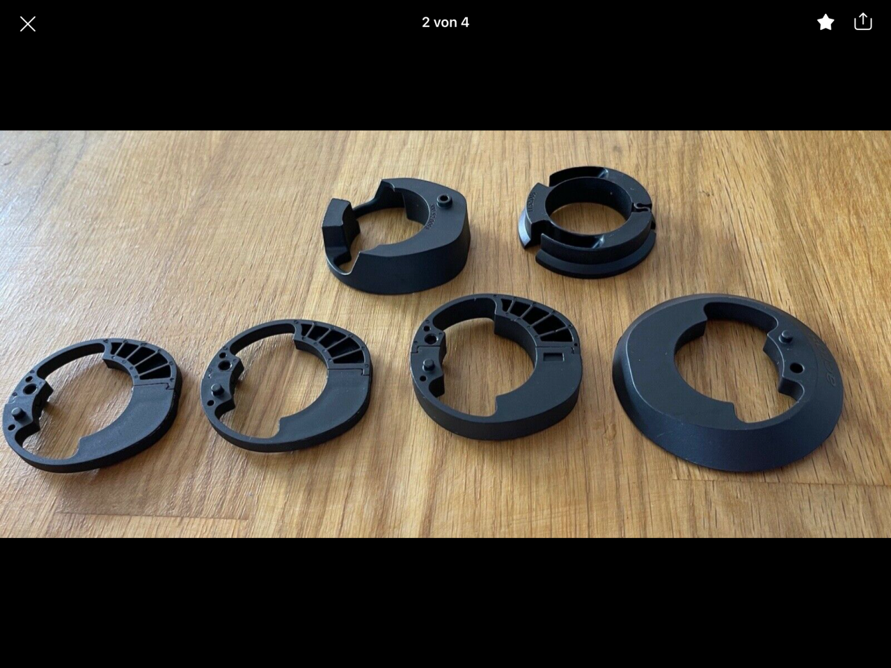

So ähnlich wie die Steuersatzbilder aus google (Cube 2021 AT Stereo Hybrid, Bulls) habe ich
mir das vorgestellt, konnte jedoch bislang für die ZS 44/ 28,6mm Oberschale nirgends einen
Nachrüstsatz finden.
Wer einen kennt, darf`s gerne mitteilen.
Grüße
Federweiser

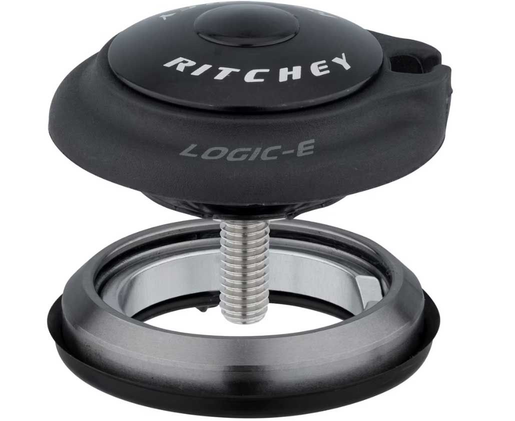

Ein etwas erhöhter Klemmring, der einen schrägen Schnitt zur Zugdurchführung aufweist,
wäre ausreichend, doch dann würde auch eine entsprechende erhöhte Staubkappe benötigt
und dann wär`s erledigt, technisch alles keine Hexerei, nur derzeit halt "noch" nicht in den
Maßen ZS 44/ 28,6 verfügbar.
Wenn es Lagerschalen zur Erweiterung von 44mm auf 51,8mm gäbe, dann könnte man ein
Oberteil von einem bereits verfügbaren Steuersatz verwenden.

@fweik, hier kann man die Fräsung im Klemmring ganz gut erkennen.
Durch eine seitlich fortlaufend, versetzte Zugfräsung, bleibt der Ring stabil und man erhält eine
angeschrägte Einbau. bzw. Führungsnut für die Züge.
