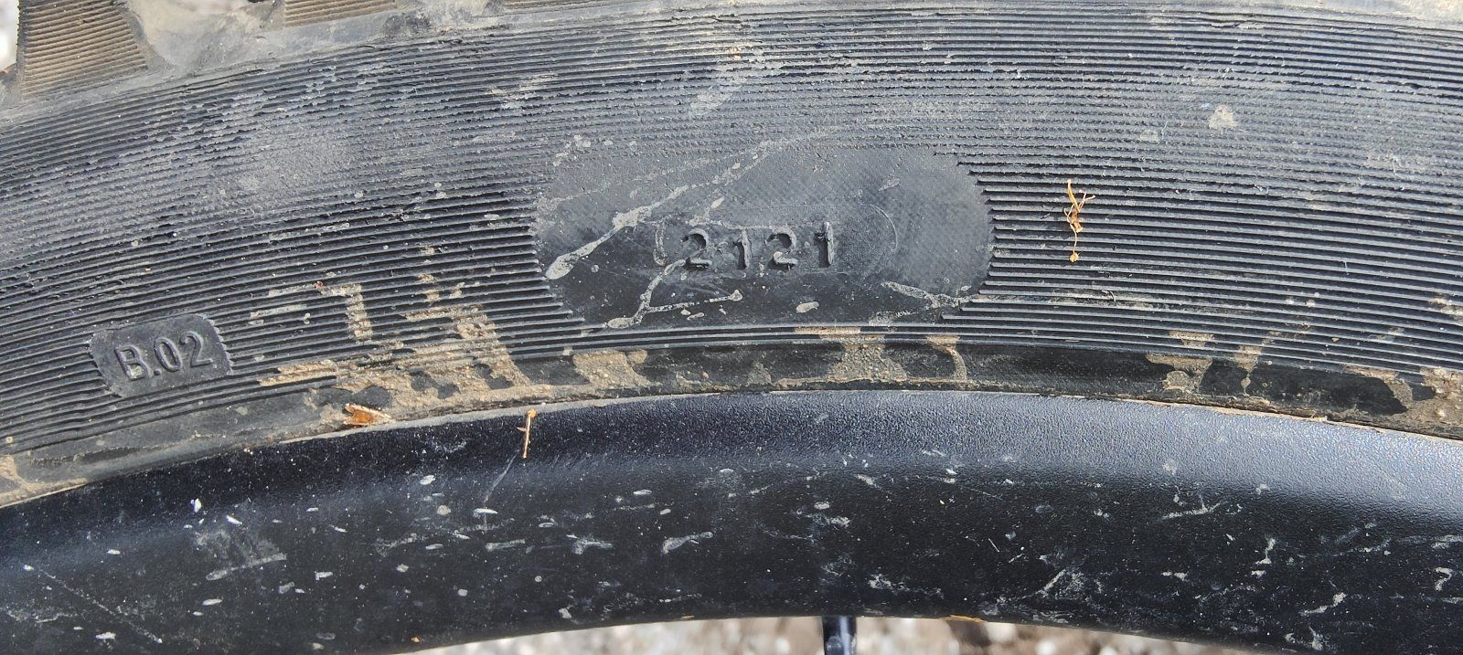

Ich melde mich auch mal zu dem Thema. Ich bin letztes Jahr das erste Mal auf Michelin Wild Enduro Racing Line (Front + Rear) umgestiegen.
Anfangs war ich begeistert von den Reifen, nach kurzer Zeit entwickelten sich aber am den Reifen Flanken Risse wie an einem 10 Jahre alten Autoreifen. Fotos anbei.
Ich kontaktierte den Support & erhielt nach wenigen Tagen eine Nachlieferung von 2 nagelneuen Reifen. Soweit so gut & Benefit of the Doubt. Könnte ja eine schlechte Charge gewesen sein.
Dann kam die Winterpause und das Thema gerat in meine Vergessenheit, da ja eigentlich erledigt.
Diese Season passierte das gleiche aber wieder (relativ zu Beginn der Season).
Wieder das gleiche Spiel mit dem Support & wieder Nachlieferung.
Dieses Mal gingen die Reifen aber direkt zu Ebay Kleinanzeigen. Bin durch mit Michelin.

Hatte das gleiche Problem wie @Kreuzbandriss beschreibt.
Michelin hat mich jedoch an meinen Verkäufer, in dem Fall bike-components.de, verwiesen.
Über die lief dann eine Neulieferung problemlos innerhalb weniger Tage.
Einmal Front/ einmal Rear.
Anzumerken wäre noch, dass die alte Wild Enduro Serie nicht weiter fortgeführt wird.
