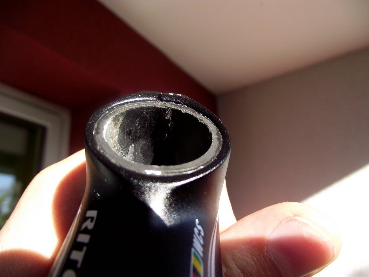

Das Steuerrohr verformt sich durch die obere Schraube extrem. Der Expander hat genau an dieser Stelle eine Bund. Muss ich halt mit den 30g Leben. Das Schmolke Ding wäre auch eine alternative. Da werd ich drüber nachdenken.
dscf9072-1-jpg.491356
4 Nm ohne Expander.
Aber das war doch zu erwarten... Carbon und tangentiale Druckspannungen.
Edit. Außen ist das Rohr auf 77 mm Länge delaminiert.
