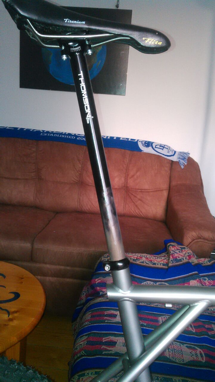

Hi, mein Lightning hat ne 27,2mm Thomson drin, die nicht perfekt funktioniert. Ich habe eine Titanhülse (oder eher ein Stück "Büchsenblech") genutzt, damit geht es. Wenn ich es aber mehr als 100 km im Jahr bewegen würde, hätte ich mir auch ne 27,4er (o.ä.) Stütze zugelegt. Leider passt die Thomson Stütze eben einfach gut zum Thomson Vorbau, so dass ich ungern tauschen möchte :(
Sattel ist natürlich mittlerweile ein Flite Titan drauf.

Ich fahre mein Lightning mit Thomson 27.4mm. Passt perfekt.
Sicher nicht so einfach zu bekommen jedoch den Aufwand wert.
Eine Zeitlang hatte ich mich auch mit 27.2 und Getränkedosenblech beholfen.
