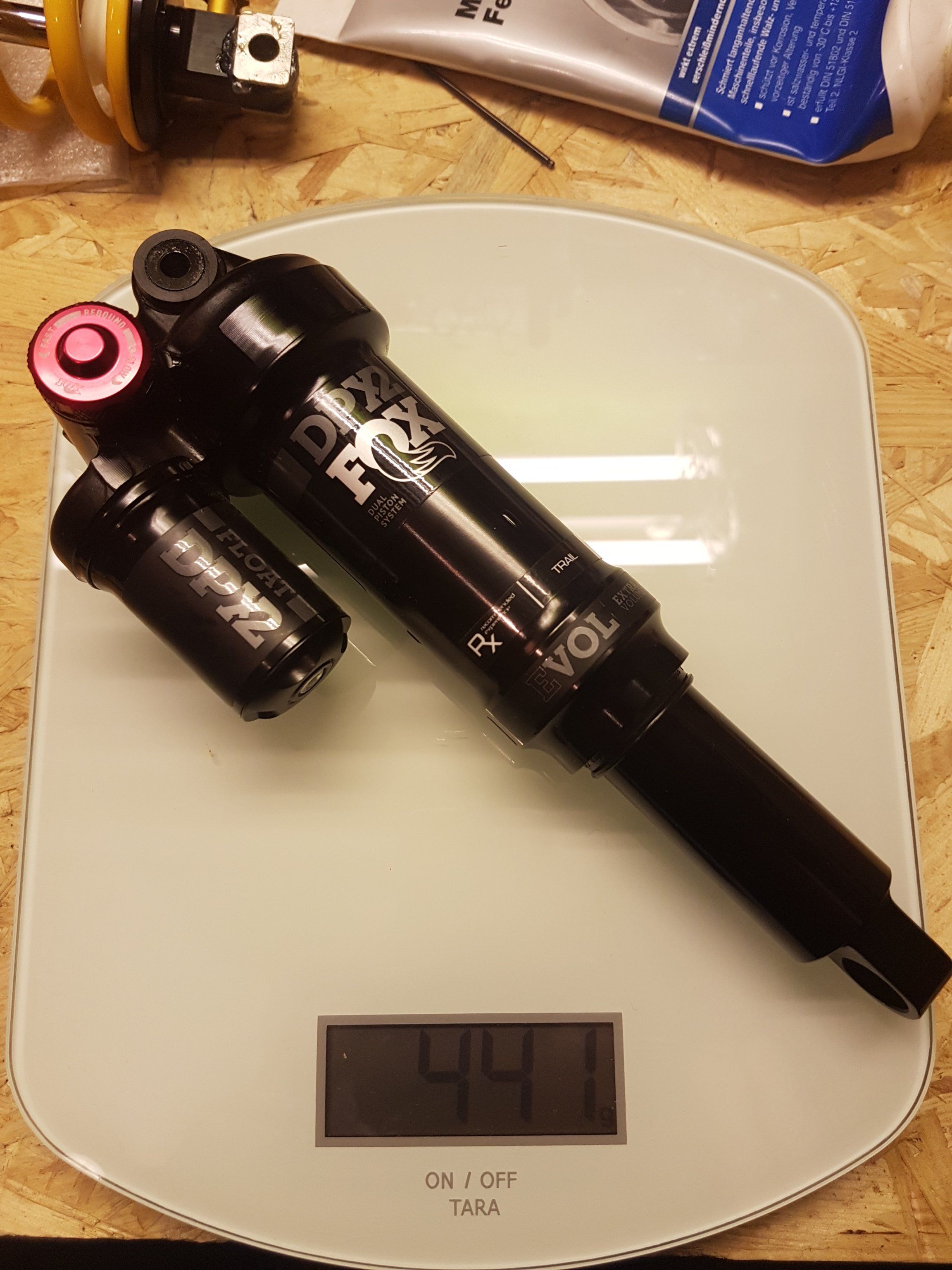

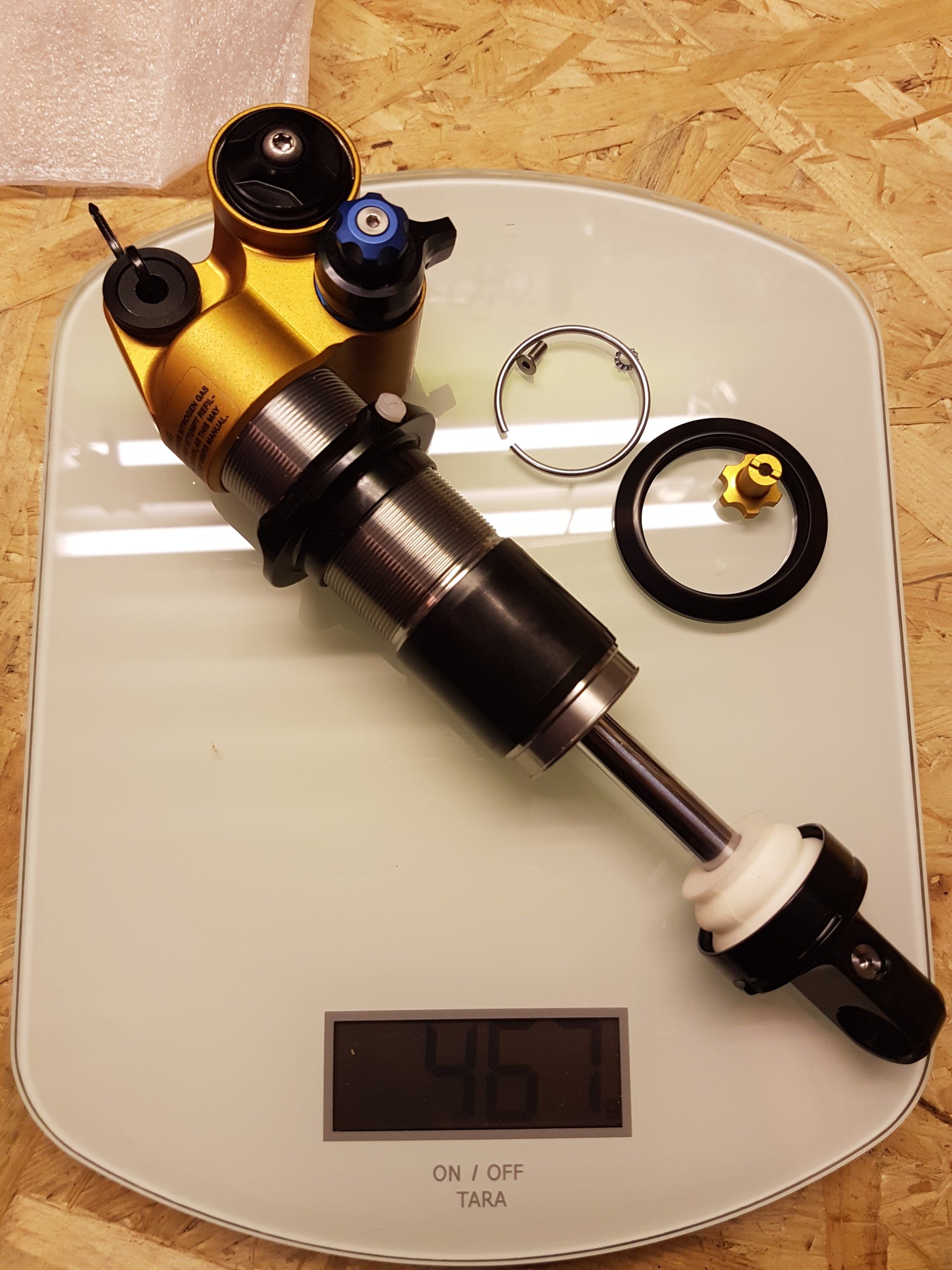

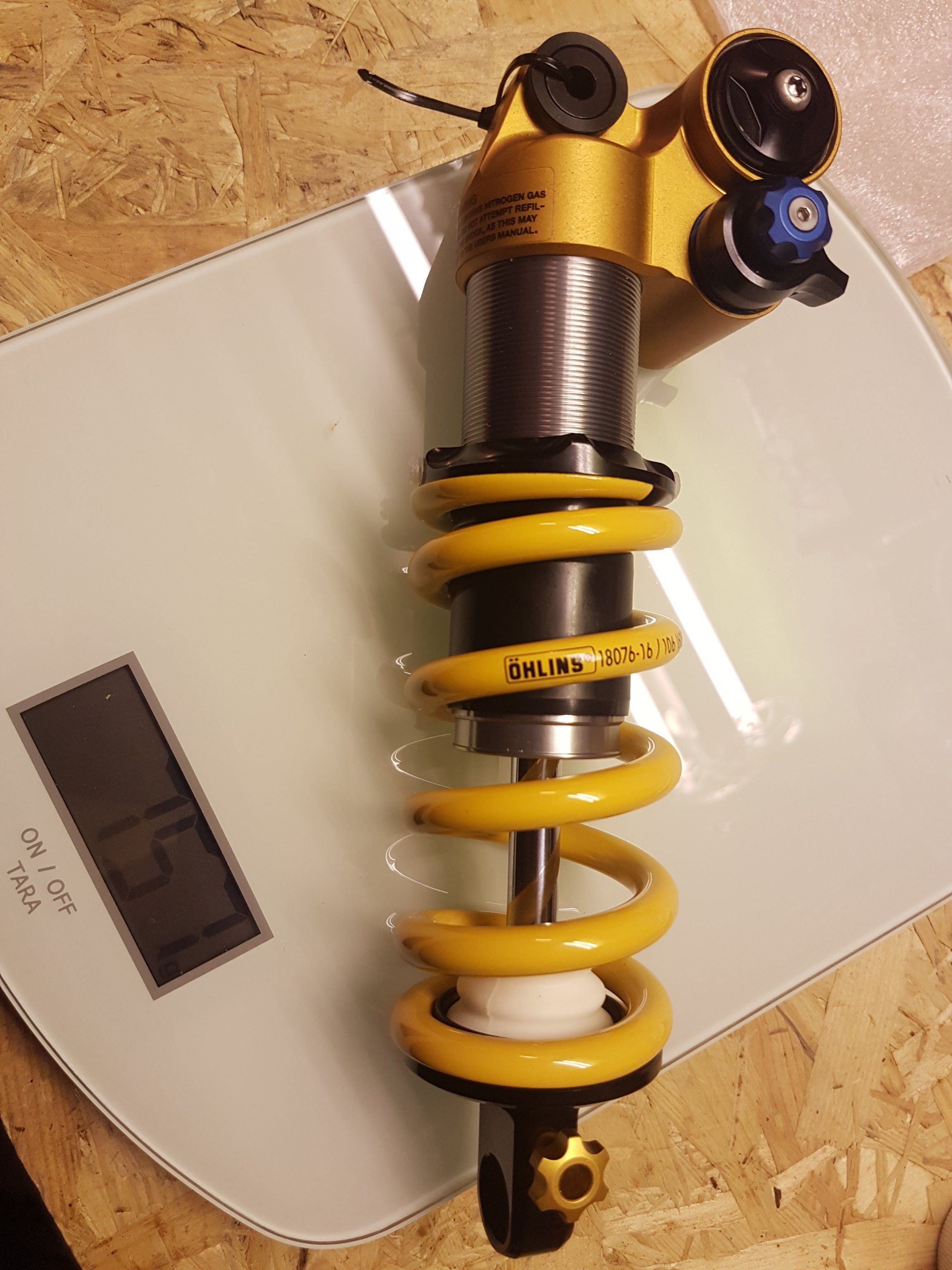

Was soll ich sagen?! Bei mir knallt der permanent durch und es liegt vermutlich nicht daran, dass ich das Stumpi "falsch" fahre oder meine Pumpe nicht richtig ablesen kann. Wie gesagt, SAG passt. Das Teil ist einfach etwas unterdimensioniert im Verhältnis zur Gabel.
Danke für die Gewichtangaben, aber der Öhlins ist vom Preis her auch nicht ganz weit entfernt vom DHX2.
Infos waren genereller Natur - Schon klar, das man beim Öhlins mit 1 bis 2 Federn bei um die 1000,- liegt.
