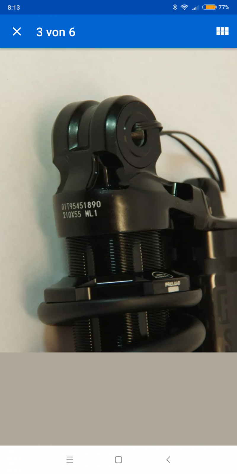

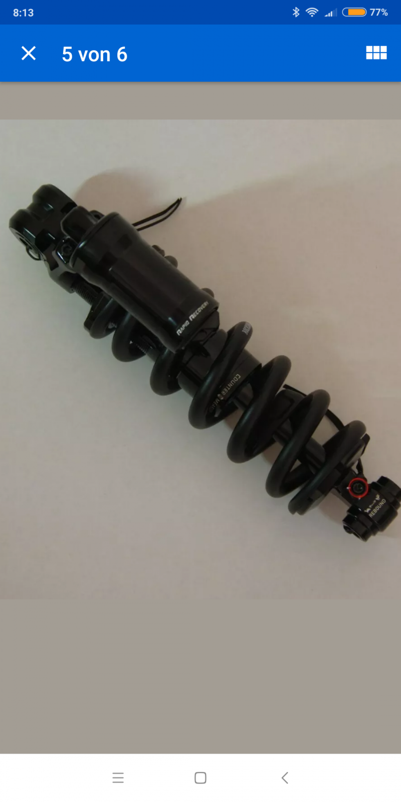

Moin hab diesen Dämpfer günstig bekommen und hatte leider nur auf die Einbaumaße geachtet.( 210x55)Dachte passende Buchsen besorgen und gut ist. Passt der überhaupt? Sieht sehr breit aus für oben. Ist m8 x 30mm .

Auf einer Seite musst du die Buchsen und das Gleitlager auspressen. Das ist die Seite zum Sitzrohr und auf der anderen Seite brauchst du 20 x 6 mm wenn ich es richtig in Erinnerung habe. Ich hatte mir die zuerst von RS bestellt (metrische Variante) - die hatten soviel Spiel gehabt das ich mir danach sofort ein paar Huber Buchsen bestellt habe. Passt wie immer bei Huber perfekt.

Das mit dem auspressen weiß ich, es kommt mir nur oben sehr breit vor. Im Levi ist die Aufnahme und deutlich schmaler.

Kannst du vergessen, das Ding ist zB für Santa Cruz. Ich glaube nicht das du den so ohne weiters umbauen kannst...
Danke für die Infos. Einbaumaße sind ja offiziell 210x52.5. mit 210x55 passt es ja bei einigen. Speziell für stumpjumper Gib es ja keinen super Deluxe coil. Zumindest habe ich noch keinen gefunden. Hat jemand Erfahrung gemacht mit einem der gut läuft?
