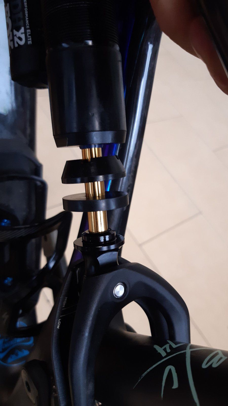

Servus in die Runde...
Nachdem ich jetzt die letzten 20 Seiten diesen Thread gelesen habe, bin ich beruhigt und erschrocken zugleich :D:D:D
Zu mir und meinem Rad: Ich nenne ein Stumpjumper EVO Pro mein Eigen und fahre es größtenteils in Originalausstattung. An sich rennt die Karre wirklich gut, das Wippen Berg hoch bekomme ich mit dem Climbswitch ausreichend in den Griff, aber mir fehlt die Progression am Federwegsende.
Aktuell denke ich zum einen drüber nach aus dem DHX2 den Plaste-Spacer raus zu dremeln um so schon mal auf die 55mm Hub zu kommen, und im Hinterkopf geistert dann noch die Überlegung herum den Cascade Link zu montieren.
Darf ich nochmal nach einem Fazit zu dem Cascade Link fragen ? Lohnt sich die Investition oder ist der Effekt mehr homöopathisch ?
Freue mich auf eure Antworten, danke schon mal, Grüße aus Hessen, Dominik.20200207_145827.jpg20200207_150546.jpg
Freue mich auf eure Antworten, danke schon mal, Grüße aus Hessen, Dominik.Anhang anzeigen 1073448Anhang anzeigen 1073450

Ach Shit, immernoch nicht angekommen?! Du hattest ja schon Anfang März bestellt... Sauber. Immerhin antworten die Cascade Jungs noch recht flott auf Emails, also sind sie wenigstens noch "greifbar".
Den Plaste-Spacer kann man ja einfach von der Kolbenstange abknipsen mit Knippex oder so, dazu die Kolbenstange vom Dämpferfuß lösen wäre Unsinn oder ?
Leider noch nicht angekommen.
Andere Sachen aus China/ USA waren innerhalb von 1-2 Wochen da.
Ich glaube, dass das Paket irgendwo abhanden gekommen ist- das kann halt nicht sein.
Du müsstest eig nur die Luftkammer-Hülse (Aircan) abmachen und dann den Spacer entfernen- der sollte aber aus Alu sein- also vorsichtig absägen ;-)

Luftkammerhülse ?
Wir reden über den DHX2 Coil Dämpfer von Fox :lol:
Und dieser untere Ring ist dafür verantwortlich aus den eigentlichen 55mm Hub eben nur noch 50mm zu machen. Ergo : abknipsen und mehr Hub genießen.
Es sei denn hier weiß jemand definitiv dass das Ding aus Alu, VA oder sonst was ist ??

Luftkammerhülse ?
Achso das- ne das sollte man abknipsen können :+D
Kommt davon, wenn man nicht richtig liest
Cascade hat so nen verstellbaren Dämpfer Teller Mal vorgestellt- wäre auch überlegenswert wenn der Mal kommt
