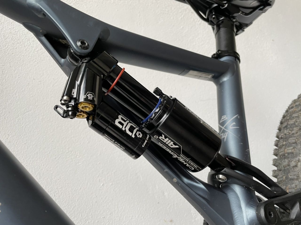

Ein Cane Creek DBair CS 210x55 Dämpfer, den ich im Bikemarkt gekauft habe.
Das ist ein echter Brocken, passt aber grade so noch rein hinten an der Strebe. Kaufgrund war, dass ich der Öhlins vorne was passenderes zur Seite stellen wollte als den Rock Shox Super Deluxe Ultimate. Die Montage-Hardware hat zum Glück gepasst, ich musste nur die Aircan des CCDB 90 Grad drehen.
14,5 Kilo sagt die Waage momentan komplett.
Kleines Problem: Beim Einfedern „hakt“ es minimal nach den ersten 3 mm Dämpfer-Stroke, ab da ist es absolut geschmeidig. Egal welcher Luftdruck. Am Hinterbau ist nichts verspannt, ich hab nochmal alle Lagerpunkte gecheckt, gelöst und in der richtigen Reihenfolge mit Drehmo verschraubt. Beim Rock Shox ist mir das nicht aufgefallen... hattet ihr das schonmal?

Hi ilfer, ich denke das kommt vom Druckausgleich in der Luftkammer. Hatte ich auch gespürt bei DB und Inline.

Ah, danke für den Hinweis! Genau sowas hab ich hören wollen :)
Ich hab grade nochmal die Dämpferbuchsen nachbearbeitet und bilde mir ein, dass es nun weniger ruckelig ist.
