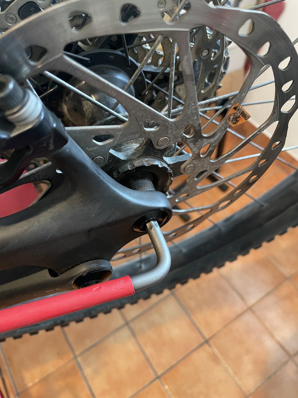

hi! ich brauch mal wieder hilfe. beim bike meiner freundin will ich hinten das rad rausmachen. bei meinem bike kann ich die achse schön leicht gegen den uhrzeigersinn aufdrehen - beim bike der freundin rührt sich die achse keinen mm. da verbiegt sich der inbus schon bei mehr kraft. irgendwelche tipps?
danke!
Das klingt nicht gut. Falls das jemand wirklich super fest angedengelt hatte, koennte das Carbon Schaden genommen haben.
Koennte es sein, dass irgendwer die Idee hatte, die Achse mit Schraubenkleber zu montieren?
Kam das Bike so aus dem Shop?
ich habe das bike selber nach unserem kanada urlaub zusammengeschraubt, ohne schraubenkleber oder sonstiges. ich habe es auch normal angezogen (evtl sogar mit drehmoment), genau gleich fest wir bei mir. ich tendiere eher dazu sachen lockerer anzudrehen als zu fest.
aber keine chance, dass man das aufbringt. habe jetzt dazwischen etwas öl rein, aber hilft auch nichts.
Evtl. mal mit ner Heißluftpistole oder starkem Föhn die Mutternseite erwärmen.
mit mutterseite meinst du da wo man aufdreht oder? 😃
Auf der Antriebsseite mit WD40, Caramba oder ähnlichem das Gewinde der Achsaufnahme einsprühen. Für ein paar Std einwirken lassen. Danach versuchen die Steckachse zu lösen.
Ich würde es Mal mit einer großen Ratsche und einem gut passenden 6mm Einsatz probieren. Die Achsen backen manchmal fest. Macht einen Knall wenns sich löst und richt echt seltsam. Danach schon reinigen das Gewinde überprüfen und mit Fett wieder montieren.
