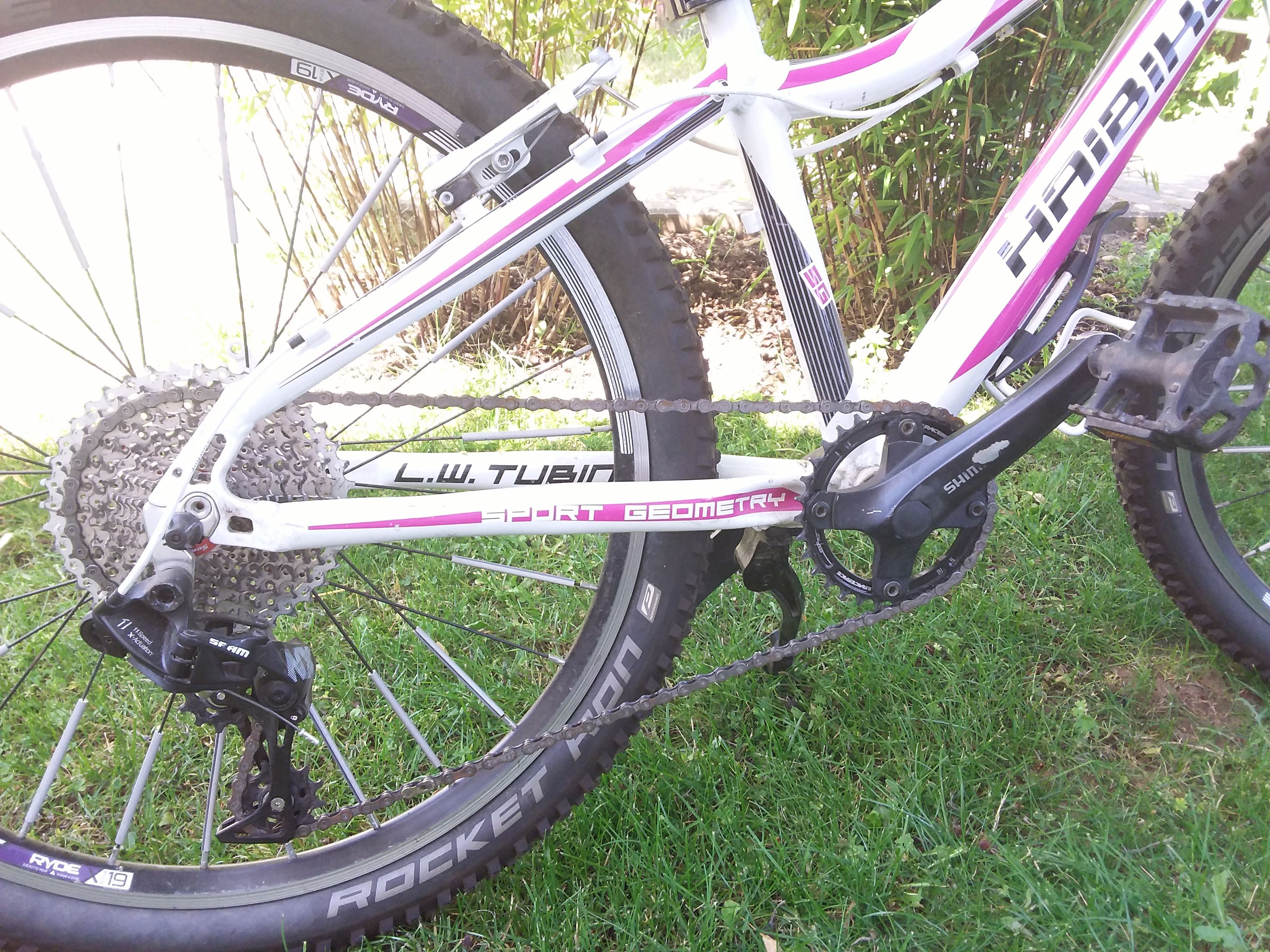

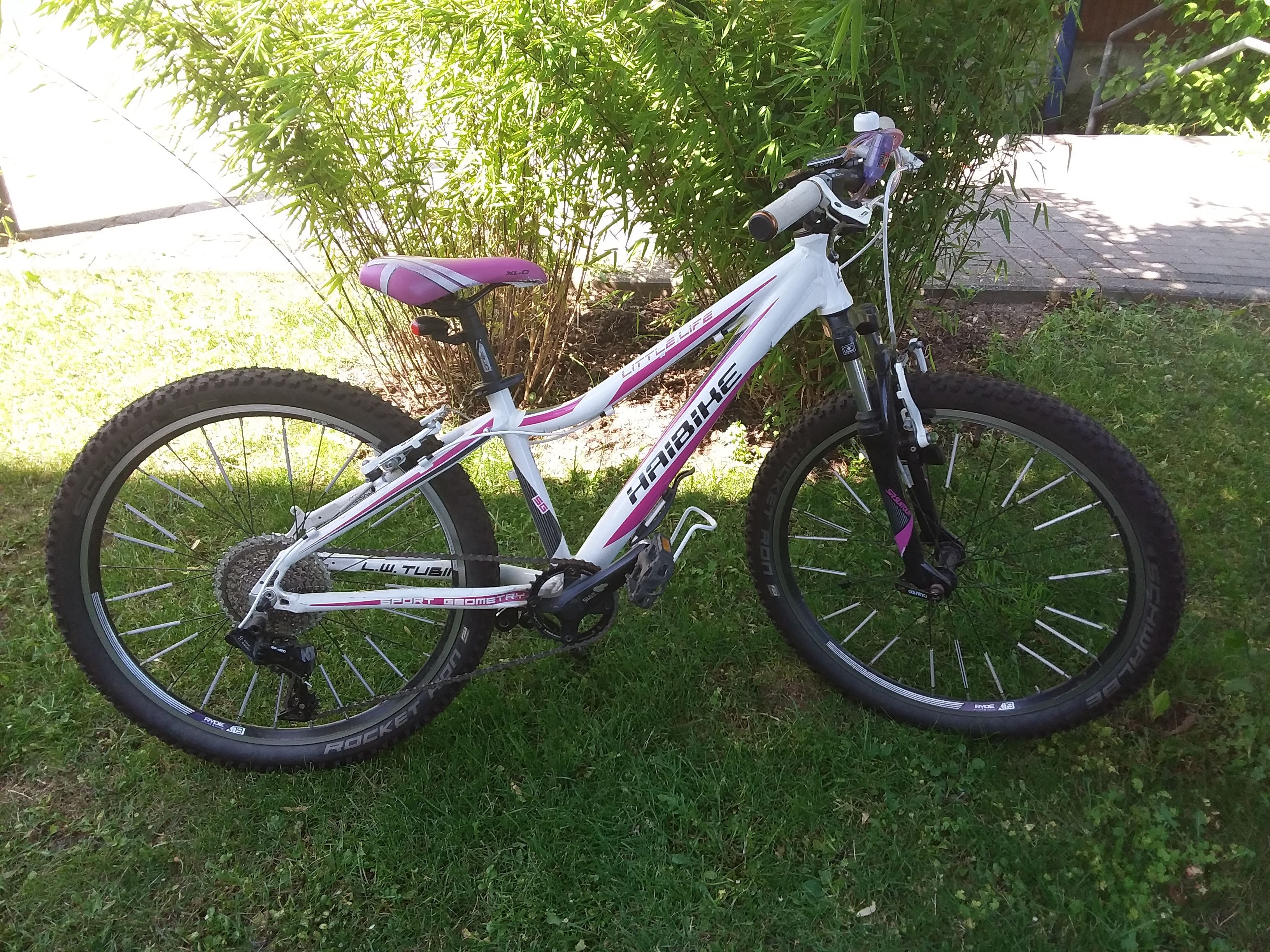

Hallo allerseits,
meine Tochter ist mittlerweile zu groß für ihr Specialized HotRock 20 und so haben wir letztes WE relativ günstig ein gebrauchtes Haibike Little Life 24" erstanden. Jetzt muss (will ;)) Papa natürlich wieder schrauben, wobei erst mal die Funktionalität im Vordergeund steht und noch ein bissle was abgespeckt werden soll.
Der Plan war, die 3x7 Schaltung (Schraubkranz) durch 1x10 oder evtl. auch 1x11 zu ersetzen. Hier ist es relativ hügelig (Taunus), daher musste ich das HotRock seinerzeit auch schon auf 9fach umrüsten und habe die Schraubkranz-Nabe gegen eine Kassetten-Nabe getauscht. Ganz analog wollte ich das jetzt mit dem Haibike machen.
Tja, und dann habe ich Speichen gezählt: 28. Und da eine Nabe zu finden, ist echt schwierig.
Schraubkränze gibt's eigentlich nur bis 8fach, 9fach wohl nur in bleischwer für E-Bikes. Den Schraubkranz zu behalten, ist also nicht wirklich eine Alternative. Ich habe lange hier im Forum gestöbert, aber 24 Zoll Laufräder scheint kein leichtes Thema zu sein.
Was also tun? Die Auswahl an neuen Laufradsätzen ist sehr überschaubar, entweder weit über 200€ (Will ich nicht ausgeben) oder ganz billig (Taylor-Wheels), ziemlisch schwer.
Selbstbau wäre eine Alternative, aber die Auswahl an Teilen ist auch da sehr beschränkt und ich hab da nicht wirklich viel Erfahrung. Habe erst 4 LR gebaut.
Hat jemand noch Ideen? Würde mich sehr über eure fachmännische Meinung freuen.

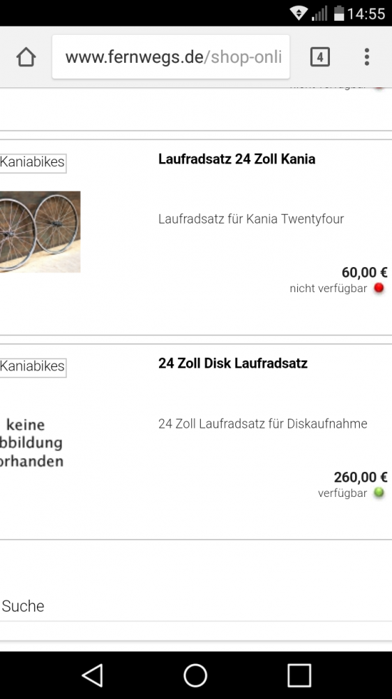

Einfach mal anfragen oder bei Pyrobikes
Danke für die Info. 260€ sprengt etwas mein Budget. Eigentlich war nur eine neue Kassetten-Nabe eingeplant.

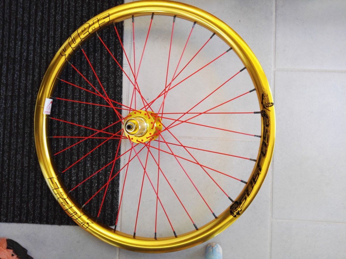

Alternativ Vorschlag selber machen bin gerade mit meinem ersten Paar fertig geworden!
24" Spank Subrosa 32 Loch Felgen Stück 21.- Eur
Aest MTB Nabensatz 32Loch gold Paar vorne/hinten 65.- Eur
Don Fahrradspeichen PC Rot 2.0 inkl. Speichennippel Paar Packung 65.-
Paar Felgen kommen also auf auf ca. 172.- Eur DH tauglich, sehr stabile Felgen Gewicht liegt bei ca. 2,2 Kg
Habe selber zum ersten mal eingespeicht, hat wunderbar geklappt!
Mache Wochenende die nächsten 2 Laufräder fertig!

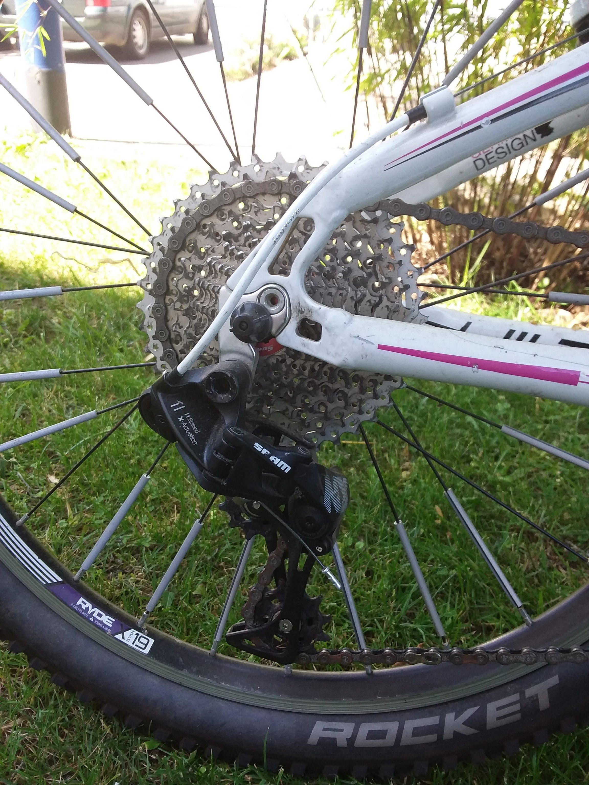

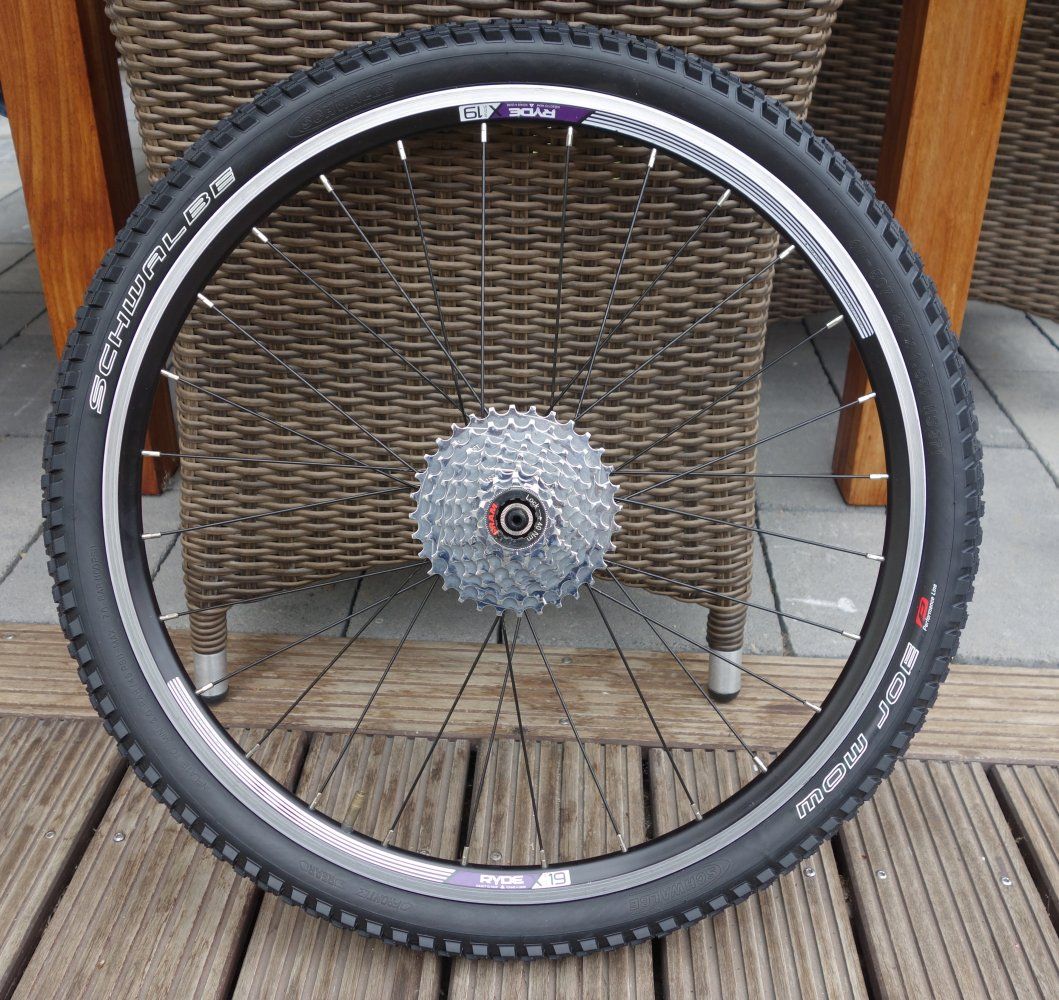

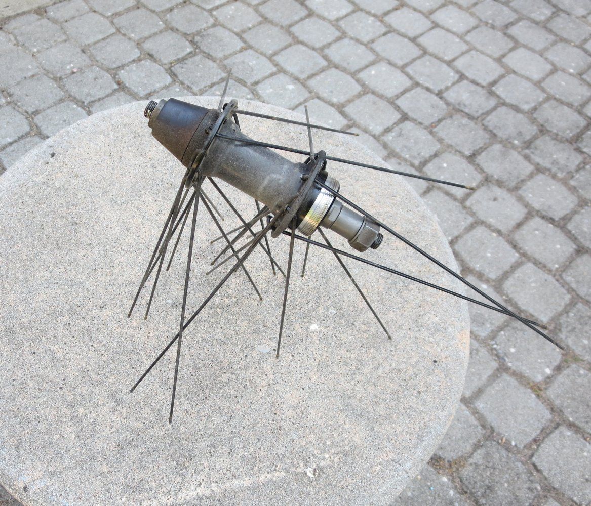

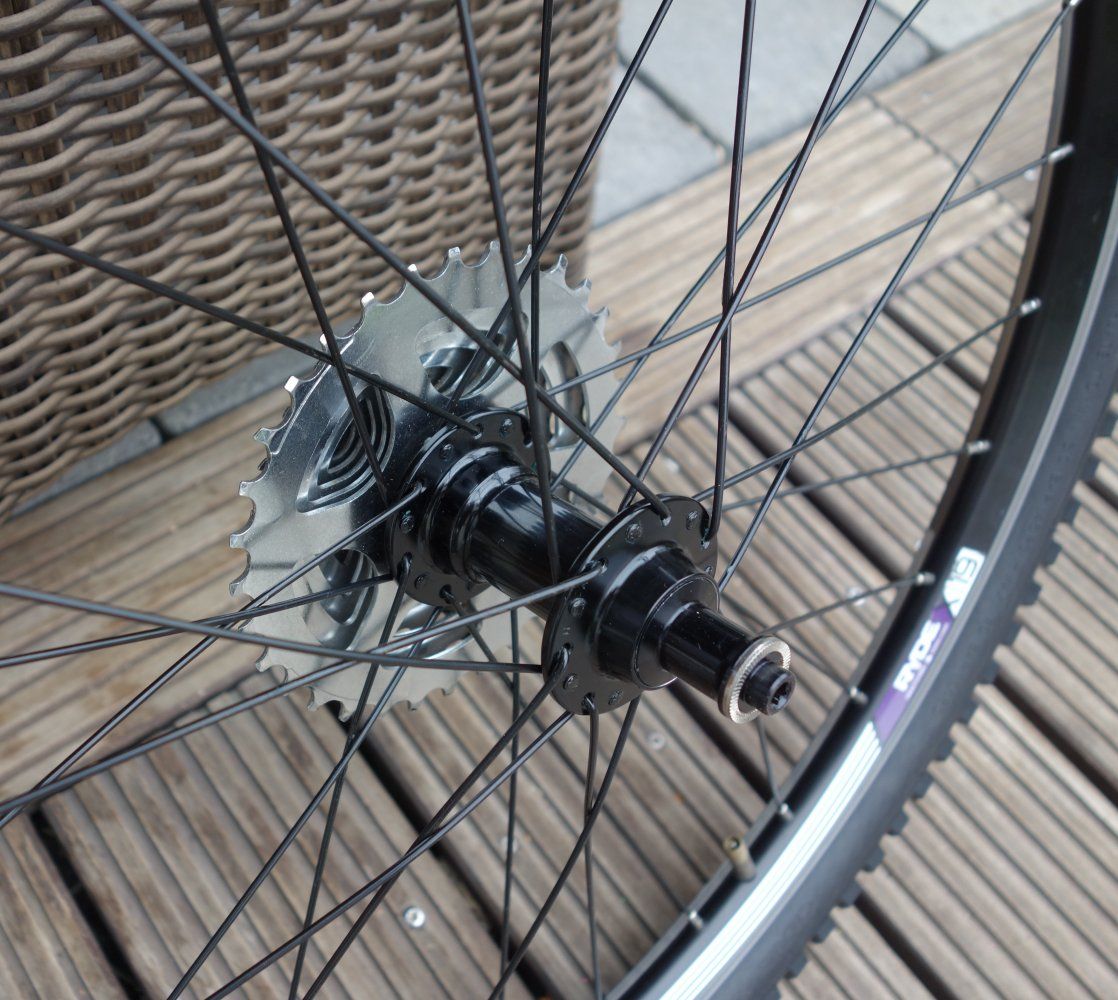

So, wollte mich nochmal melden. Habe jetzt die Kania 28-Loch Nabe aus dem Bikemarkt eingespeicht, ging wirklich 1:1, alle Abmessungen identisch :D
Falls es jemanden interessiert, hier noch die Einzelgewichte des LR hinten:
Felge Ryde X-Star 19: 486g
Speichen: 159g
Nippel: 37g
Felgenband: 15g
Schraubkranz Quando: 269g

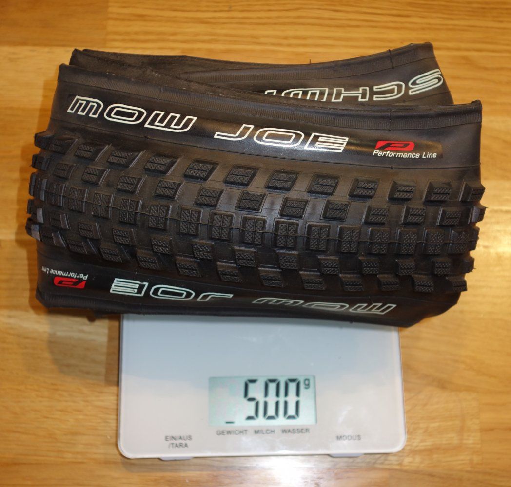

Eigentlich wollte ich die Schaltung (bis die neuen Teile kommen) bei 3x7 lassen, aber leider hatte ich keinen Spacer für eine 7-fach Kassette da. So musste ich erst mal eine SRAM 8-fach Kassette aus der Grabbelkiste montieren und den Drehschalter (die fliegen auf Wunsch einer einzelnen Dame eh raus) gegen einen antiken XT Trigger tauschen (SL-M739). Großartig: Das Ding funktioniert wie am ersten Tag!
Ich hatte noch einen neuen Satz Mow Joe's hier liegen, die habe ich aufgezogen. Habe mich aber ziemlich geärgert, ausgepreist sind die mit 420g, gewogen habe ich 500!!g.
DSC02330_crop.JPG DSC02331_crop.JPG Gewicht Reifen Mow Joe 500g_crop.JPG Kunst_crop.JPG

@mrhide: Ich habe den Innendurchmesser der X-Star 19 28 Loch gemessen. Sind 48,0 cm. Habe mit einer Schnur an der Nabe vorbei gemessen. Ist also nicht super genau.
Hier nun auch mal ein Foto des (fast) fertigen Rades. Aber nicht so genau hinsehen, ist noch überall Rost vom letzten Nordseeurlaub. Die salzige Luft ist krass.
@Linipupini: Hier habe ich auch die gekürzte Kurbel verbaut, die ich dir abgekauft habe :daumen:
@ilfer: Die Sram NX ist tatsächlich super! :daumen:
