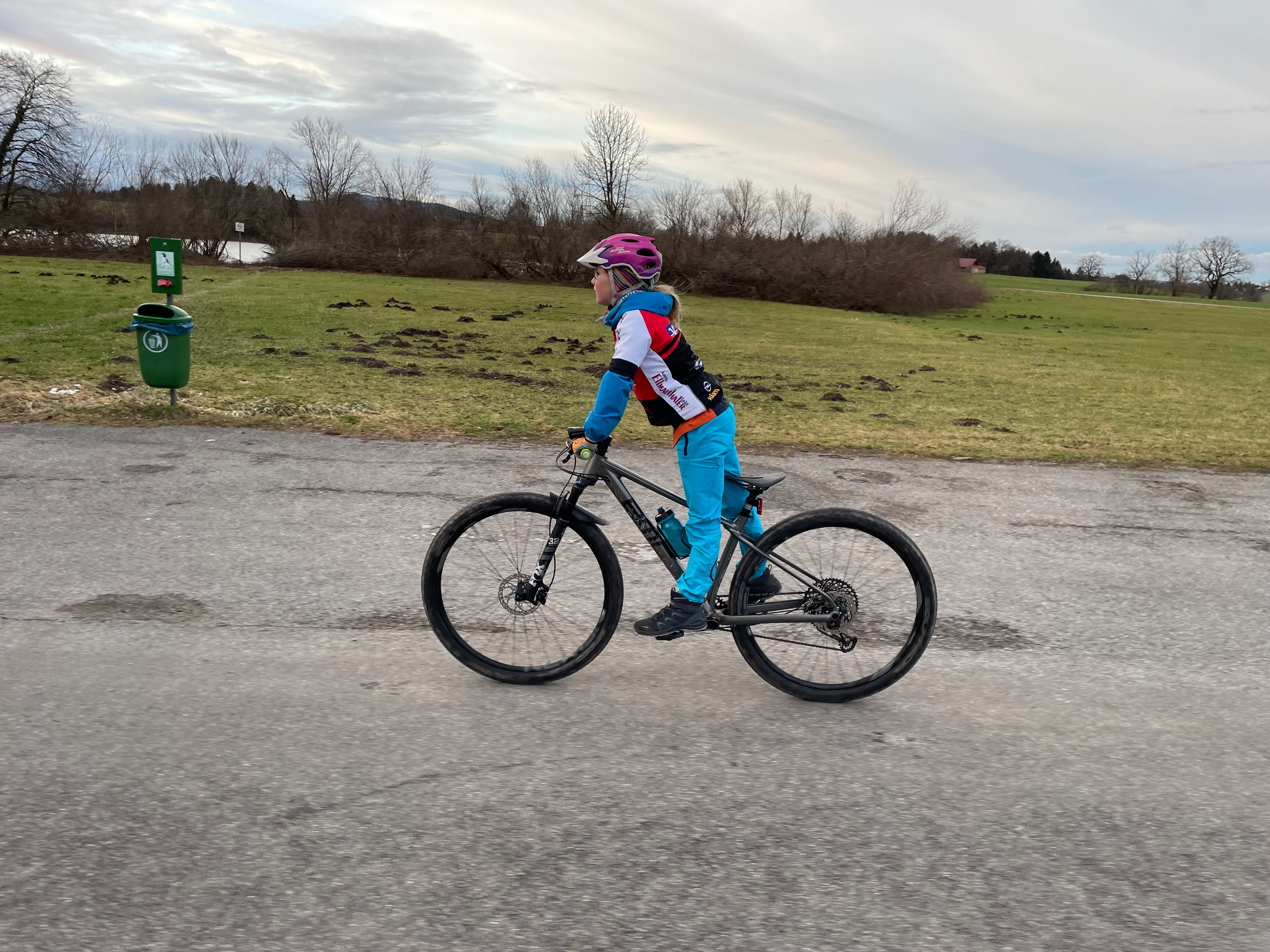

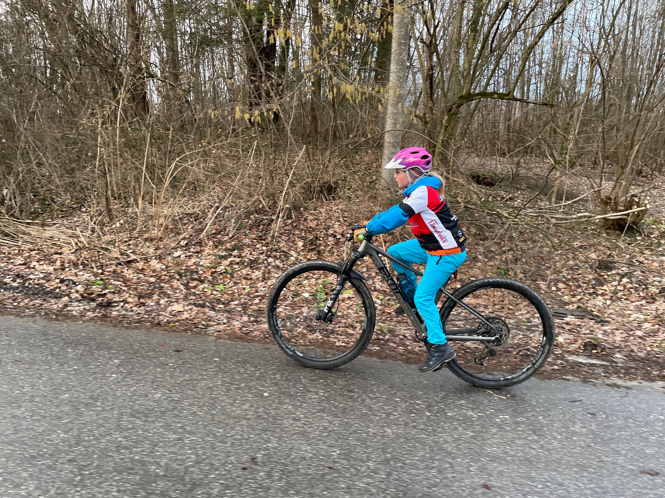

Das BMC ist meine Tochter mal kurz mit 1,38 gefahren mit dem 50mm Vorbau
Durch einen Lenker von lediglich 620mm war die Sitzposition natürlich deutlich entspannter.
Die Geo ist super. Sollte zu deinen Anforderungen passen.
Ist quasi nichts.
Meinen Kids hat das nie was ausgemacht. Hatten deutlich kürzere Beine und sind wildere Sachen gefahren.
Das BMC und das Procaliber haben eine gute und moderne Geo. Macht auf Trails gewiss mehr Spaß als Cube.
Toll! Danke für die Bilder. Das sieht doch super entspannt aus. Welche Größe ist das?
Bin schon davon ausgegangen, dass ich den Länger modifizieren werde. 😁
Das mit den 2mm war genauso gemeint, dass der Unterschied M zu S für den Standover überhaupt keinen Unterschied macht beim Procaliber.
