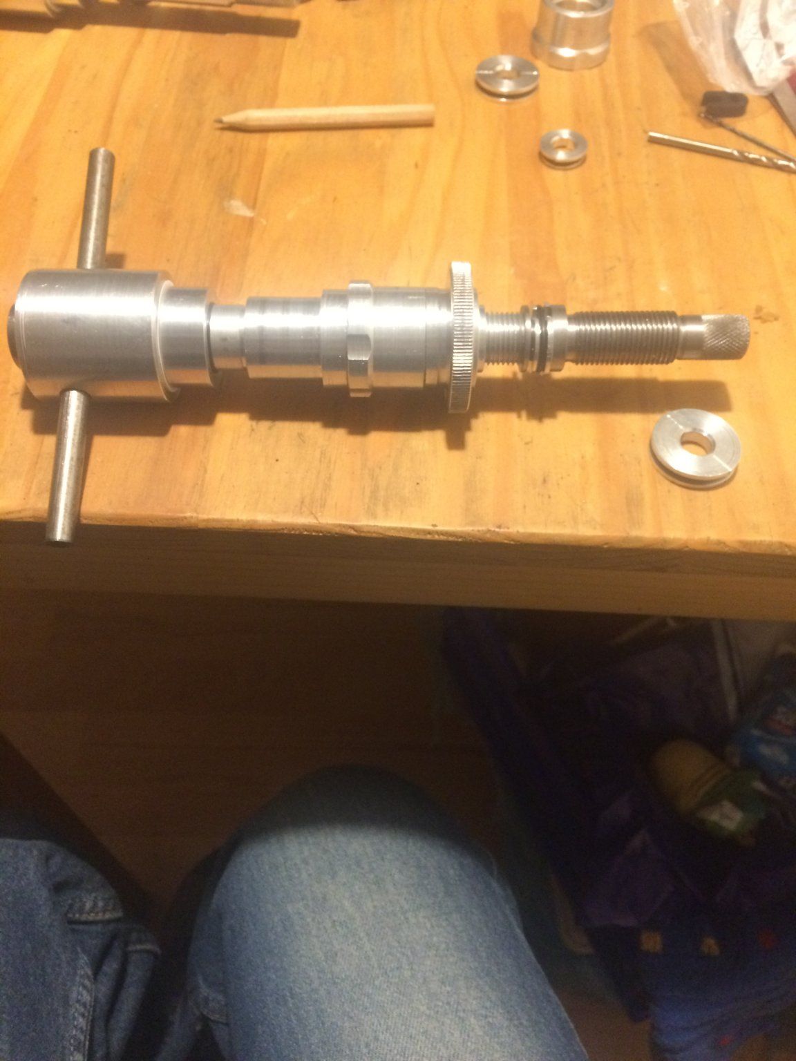

Wenn es bei mir klappt kann ich eventuell einen Nachbau anbieten, zwei von den Teilen sind ein bisschen knifflig, und es dauert noch ein paar Wochen
Sehr gerne! Meldest dich wenn du fertig bist? Mit dem Original und einer Drehmaschine dürfte es eh kein Problem sein das Teil nachzubauen.
Liebe Grüße, Oliver
So einfach ist es nicht, es ist ein Frästeil dabei und ich habe keine CNC Maschine zur Verfügung. Muß das irgendwie mit dem indirekten Teilapperat hintricksen.
Dazu muß ich noch das Werkzeug fräsen um die Aufnahme für die 3/8“ Rätsche zu stoßen
OK, dachte das sind alles Drehteile. Hätte einen Laser Cutter aber mit dem kann ich leider kein Metall schneiden.
Da muss man schon sehr viel Freizeit und einen kostenlosen Zugang zu einer Fräse haben, damit es sich lohnt, die 10 Aluteile und 3 Teile aus gehärtetem Edelstahl als Kopie nachzufertigen. Das original kostet ca. 250€.

Kleiner Zwischenstand: läuft ganz gut, jetzt sind auch die O-Ringe und die Teflonplatte gekommen
Nächste Woche will ich noch die Konenringe und das Werkzeug für den Vierkant Härten
Schwierig wird noch der Spline Driver
Aber habe schon eine Idee wie es zu machen wäre

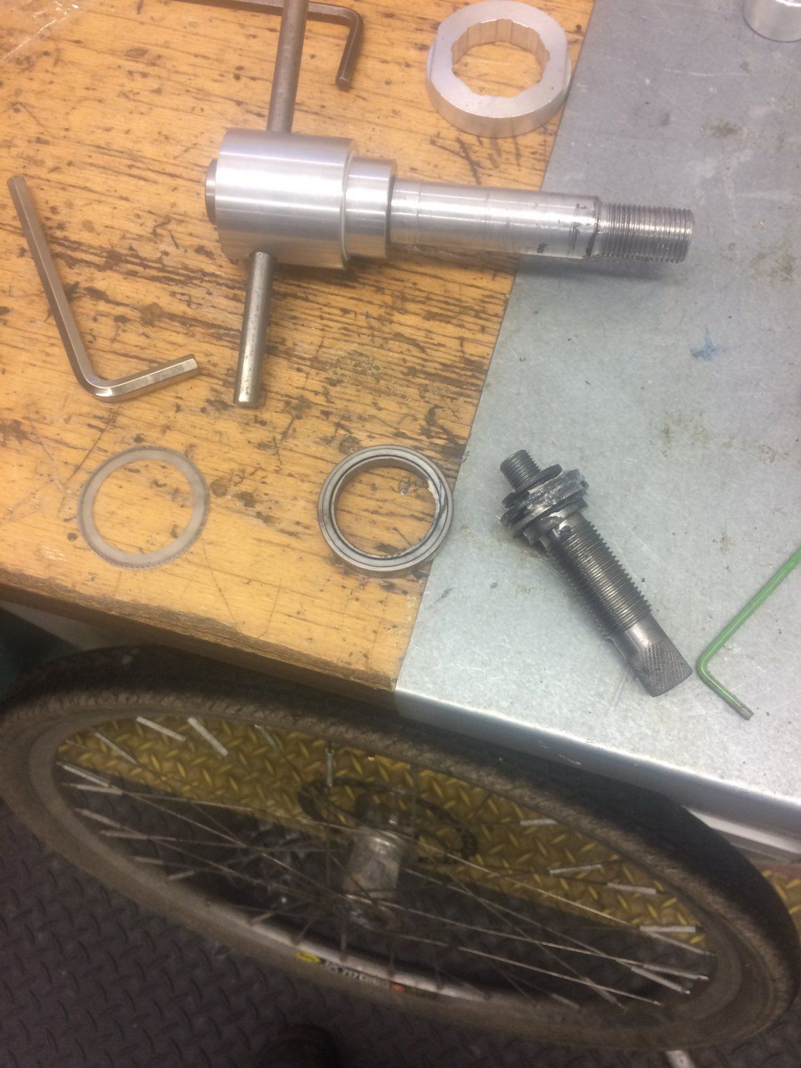

heute bin ich endlich mal zum testen gekommen
An dem Ring mit dem man den Freilauf im Schraubstock spannen kann mußte ich aber noch ein wenig feilen, das er auf die Nuten passte.
Als nächstes kommt das Tool für die R45 Naben dran, die habe ich am Rennead
