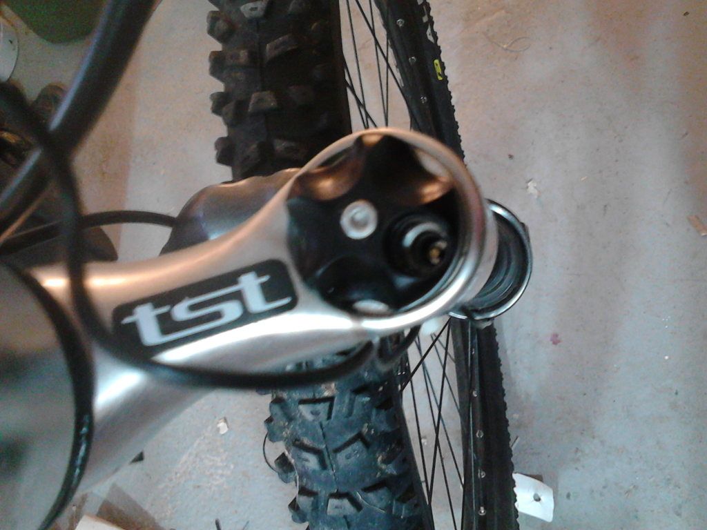

Hallo liebe Gemeinde,
normaler Weise treibe ich mich eher nebenan bei den Classikern rum. Aber mit meinem Cube wäre ich da falsch. Der Rahmen ist grob Bj 2000-2005, wurde mir gesagt. Falls es jemand genauer weis, bitte mach' mich schlau. Dann ist er ca. 2008 zu mir gekommen und hat eine wechselhafte Aufbaugeschichte durch. Jetzt bin ich auf der Suche nach einer passenden Gabel, die für etwas groberes CC reicht, bezahlbar ist und weniger wiegt als ein Bagger. Cantisockel eher nicht, denn ich bleibe bei diesem Rad bei Scheiben und die Sockel stören da optisch nur.
Ach ja, wenn sie zeitlich zum Rahmen passen würde wäre das nicht ganz schlecht... Darum frage ich explizit hier 8-).
Apropos passend: Wenn das Gewinde der Kurbelabzieher nicht im Ar5ch wäre würde ich auch eine andere Kurbel montieren. Aber somit geht das nicht mal eben zerstörungsfrei und das alte UN72 samt passender Kurbel geht einfach nicht kaputt. Somit bleibt sie erst mal, da kein Handlungszwang.
Hilfsuchende Grüße,
Mig
PS: Bitte die miese Bildqualität zu entschuldigen. Silber lässt sich schlecht knipsen und es ist obendrein ein Bildausschnitt.

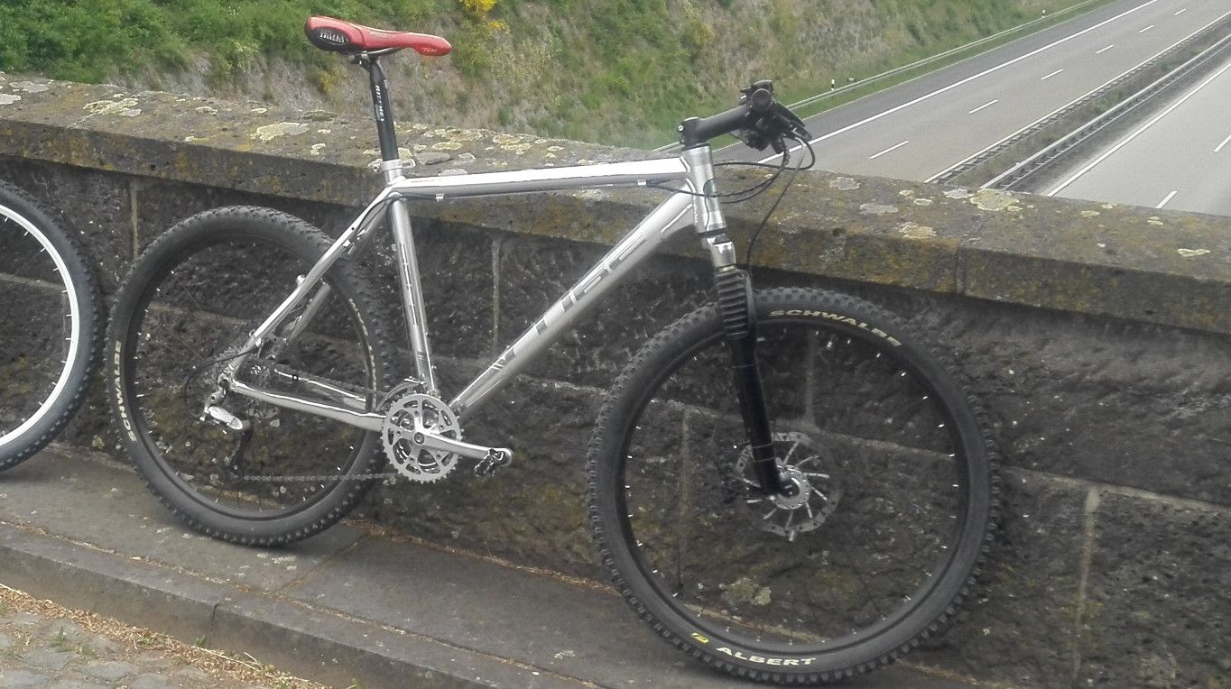

Das ist ein Cube LTD Race von ~2006.
Arsch auf Eimer würden wohl eine Rock Shox Reba oder Recon passen. Wenn du's genau nehmen willst, dann welche aus den Modelljahren 2005 oder 2006 und möglichst mit Stahlfeder, da hatten sie noch einen rundlichen Bügel am Casting. Neuere Modelle ab ~2008 sind da etwas eckiger im Design. Die späteren Reba haben aber durch eine neue Luftkammer ("Dual-Air") ein sehr gutes Ansprechverhalten, die man sich durchaus anschauen kann. Ersatzteile und Wartungsanleitungen gibt es noch. Rock Shox hat den besten Remote-Lockout. Man kann die Gabel z.B. auch ohne den Remote-Hebel bedienen, muss dazu nur eine Rückstellfeder entfernen.

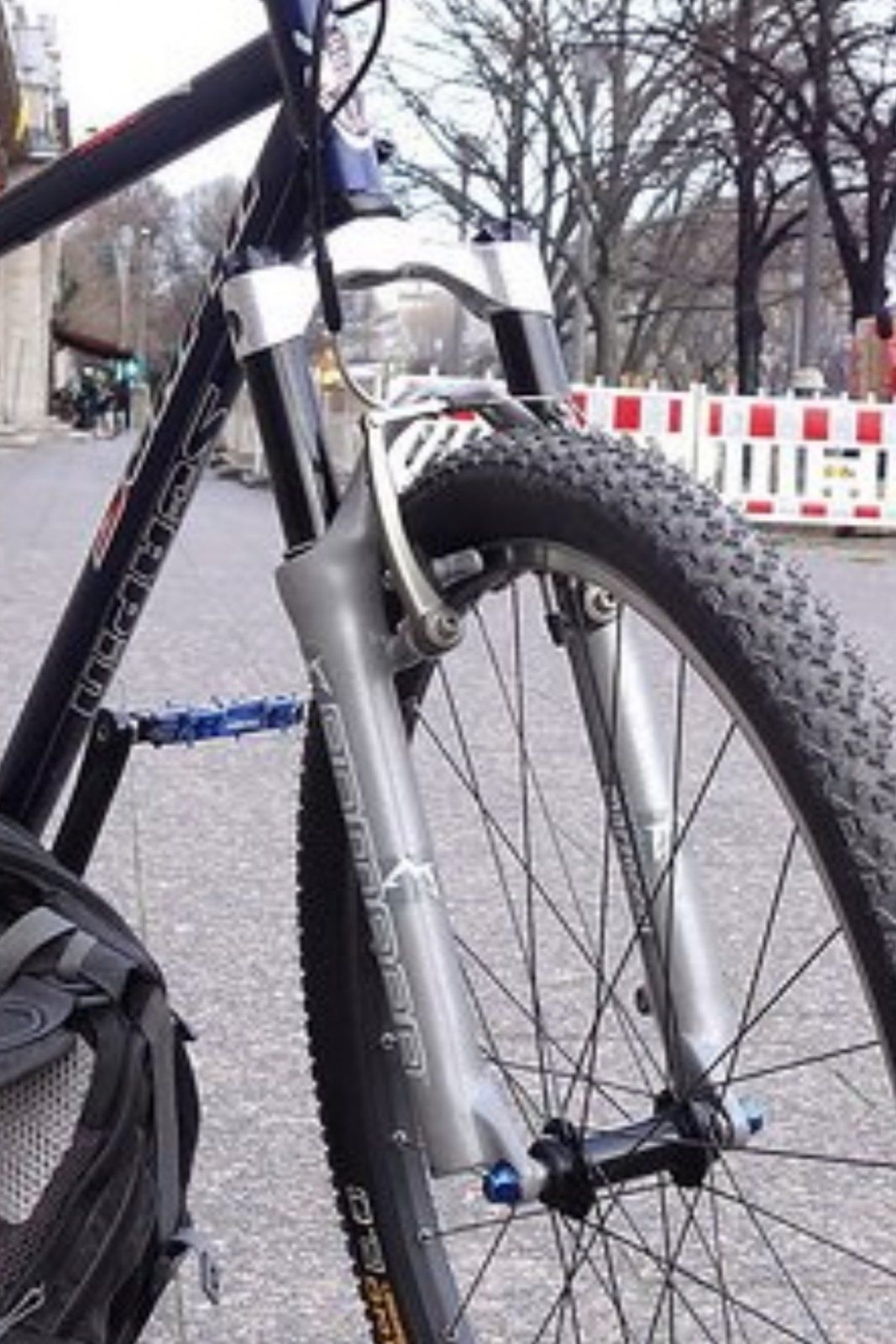

Von Marzocchi gibt es die MX Comp mit Stahlfeder oder MX Pro mit Luftfeder (oder nur Luftvorspannung, das weiß ich nicht genau), da hatte ich noch keine selbst in der Hand. Die späteren XC500/XC600/XC700 Retro-Modelle mit der sogenannten ATA-Kartusche sollte man meiden, da sie schwierig abzustimmen sind und die Kartusche intern recht fragil aufgebaut ist, Stahlfedermodelle sind wahrscheinlich ok.

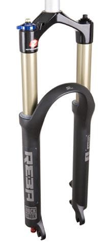

Nach meinen Erinnerungen war an dem Cube Ltd. eine 100mm Reba SL mit "Motion Control" verbaut, die auch gut funktioniert hat mit den damaligen Cube Rädern.
Wie schon geschrieben war die Serie mit Lockout & FB.
Die gibt es günstig in guten Bikeläden, oder in den üblichen Kleinanzeigen Online. Die SID ist ein wenig leichter, und wenn die regelmäßig Service bekommen hat - auch gut. ( aber eigentlich immer teurer, da das damals die Top WorldCup Gabel war und viele ihre YT damit aufbauen )

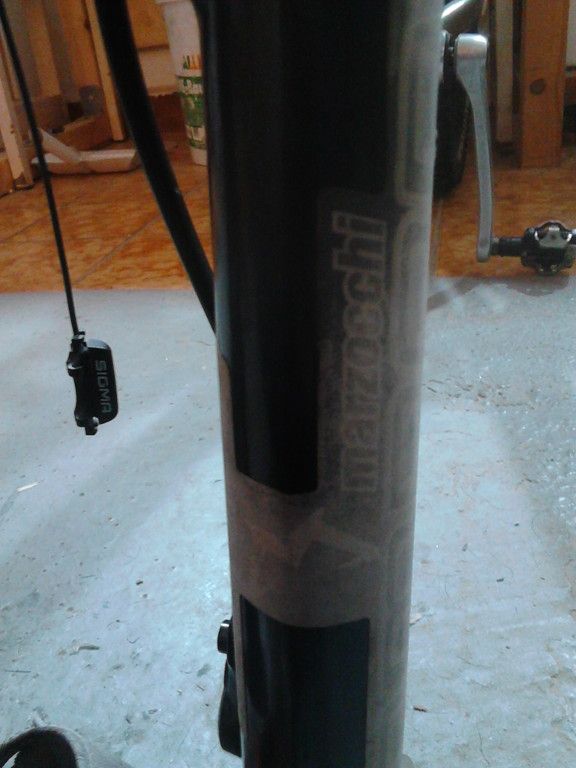

Durch einen zufälligen Zufall war ich am Freitag bei einem alten Bekannten in dessen Radladen ich vor zwanzig Jahren mal geschraubt habe. Und als ich meinem Sohnemann in rührseeliger Laune den alten Teilekeller -längst zur Ruhestätte alter, abgeschriebener Teile verkommen- zeigte, da hörte ich etwas nach mir rufen...
Auf Verdacht mitgenommen und eingebaut.
NOS!
Noch mit Schutzaufklebern! Hier schon teilweise abgeknibbelt.
Klingt ja alles top, isses aber nicht! Weil...
...mir ein gottverdammter Adapter fehlt. Und mit so wenig Druck wie in der Gabel drinne ist kann ich nicht fahren.
Soweit der Stand der Dinge. Vielleicht gewinne ich ja den goldenen Klappspaten für's ausgraben des alten Threads, aber ich hasse es wenn solche Themen irgendwie unvollendet im Forum rum hängen, obwohl der Ersteller des Threads selbigen beenden könnte.
