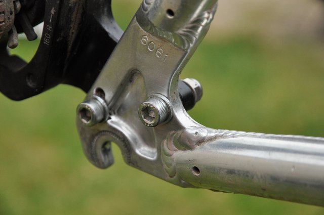

Hallo zusammen,
ich weiß, wir hatten das GT Disc Adapter Thema für Rahmen mit und ohne Bohrung schon mal an anderer Stelle, aber ich finds nimmi.
Da ich dem Zwerg von der Jessi gerne den 14,5" Zassi aufbauen will, ist mir aufgefallen, dass er im linken Ausfaller schon ne Bohrung hat. Die sieht auch a bisserl wie nachträglich eingebracht aus.
Jetzt hab ich die Auktion bon the_sellution mit dem Adapter für nachträgliche Bohrung natürlich auch schon gesehen, den wollte ich aber net, da ich dann trotzdem nochmal 2 neue Bohrungen quer in Ausfallende bohren müsste. Mit der zusätzlich bereits vorhanden Bohrung im oberen Bereich des Aufallers gäbe dass dann irgendwann mal nen Schweizer Käse.
Also die Frage: wer hat Bilders vom Adapter/Ausfallende des mit original Bohrungen versehen GT Hinterbaus oder gar den original Adapter für die Bohrungen.
Wollte einfach mal grundsätzlich prüfen ob eine weitere Bohrung ausreichen würde, da hier noch ein paar Sets Scheibenbremsen unbenutzt im Keller liegen und ich dann keine extra Felgenbremsen kaufen müsste!
Viele Dank für Eure Hilfe und bitte keine Kommentare zu meiner angeblich vorhandenen Scheibenbremsen- Fixation:-)))
Viele Grüße
Peru

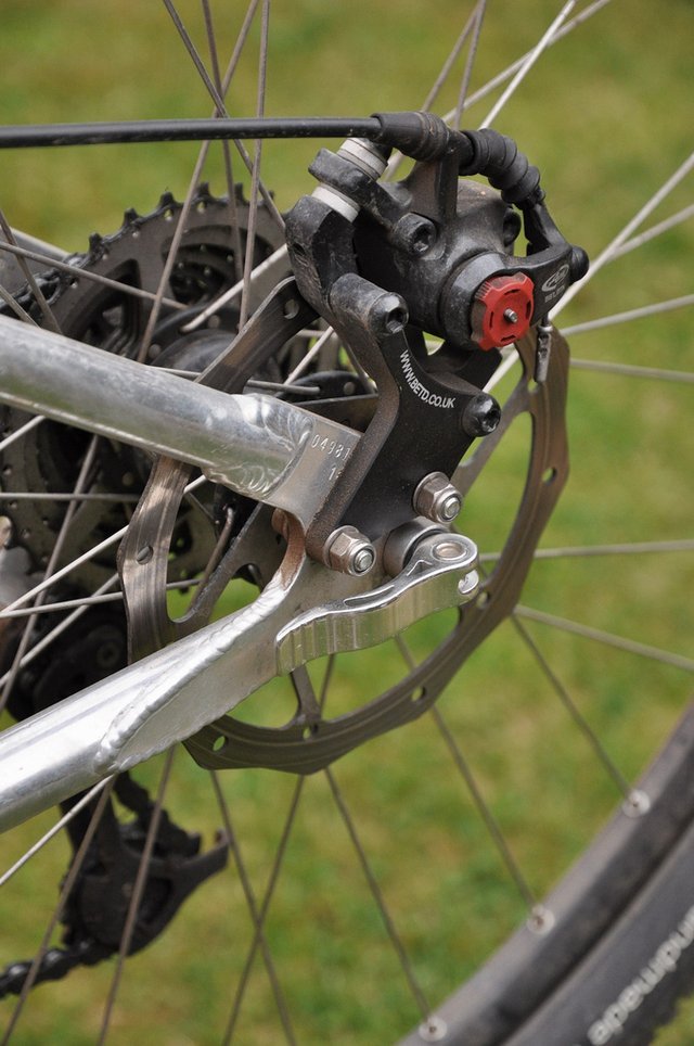

Soweit ich weiß, hat es keine Adapter für die Hardtails gegeben. Schau mal bei betd nach. Die haben einen Adapter zur nachträglichen Montage im Programm.
Hi,
danke erstmal für die Antworten. Der gezeigt Adapter ist genau der,den auch the_sellution verkauft. Für den muss man quer durch den Ausfaller bohren:
zaskaradapter1 von gt.edge.ti auf Flickr
zaskaradapter2 von gt.edge.ti auf Flickr
Wie auf dem letzten Bild zu sehen, hat das Ausfallende ja ne Bohrung. Die Frage ist jetzt, ob die LTS Adapter irgendwie passend gemacht werden könnten...also Rene wenn Du mal Deine Kamera schnappen könntest:-))))
Vielen Dank
Edit: hab grad überlegt, dass man ja den Adapter selbst entlang des Ausfallendes oben mit ner zweiten Bohrung in Linie zur ersten versehen könnte. Wenn der Adapter sich ausreichend am Ausfaller abstützen kann, um nicht zu kippen beim Bremsen sollte das ja eigentlich gehen. Was zuviel übersteht könnte man ja absägen ..die zweite Bohrung würde halt voll durch die Rahmennummer/Größe gehen .-(((....Bilder wären trotzdem cool!!!
Viele Grüße
peru
Org. Adapter hab ich noch einen zu liegen...Hinterbau auch...für Fotos ;)
ABER: alles LTS/STS
Jo, genau die mein ich. Und die würd ich eben gerne als eine gesetzte Bohrung für den Adapter missbrauchen. Schraube kann ja auch von der Innenseite des Rahmens den Adapter klemmen. Platz sollte ja sein. und dann eben noch ne zweite Bohrung auf einer Linie entlang Richtung Bremsbolzen...
Und Schutzbleche bekommt der Kerle eh net....GT Bikers don't ride fenders...
Die Bohrung hast Du auch auf der rechten Seite oberhalb des Schaltauges. Diese waren ursprüglich für Schutzblechstreben oder ähnliches vorgesehen.
Moin,
anbei "Bilder" vom STS/LTS Hinterbau mit den Adapter-Bohrungen und vom Disc-Adapter.
Vielleicht hilft´s bei der Lösungsfindung weiter ;)
