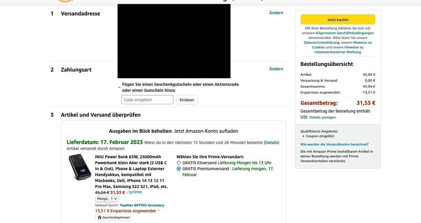

Kommt die Anker PowerCore III Elite dem Ideal nicht schon nahe dran? Zumindest zum aktuellen Zeitpunkt. Angeblich in 1,5h voll geladen mit knapp 20.000 mAh. Etwas über 400gr zzgl. Gewicht des Netzteils. Netzteil hat 65W.
Danke @Martina H. , hatte ich ne Weile schon im scope, Preis ist jetzt top und gerade bestellt 😀
