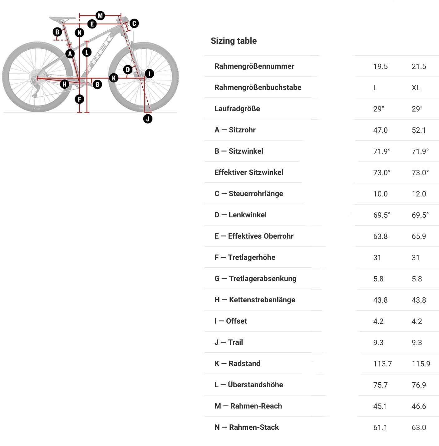

1,354 Das würde ja bedeuten, dass bei dem Trek die Sitzposition sportlich ist.
Welche Rahmengröße wäre denn theoretisch weniger sportlich?
Naja, das Rad bleibt das gleichen, nur die Größe ist eine andere. Das kleine wird etwas wendiger sein und das große etwas laufruhiger. Bei zu kleinen Rahmen läuft man Gefahr, einen Buckel zu machen, weil man gestaucht sitzt. Bei zu langen Rahmen geht irgendwann die Kontrolle flöten. Ich würde einfach mal beide testen und dann schauen. Ich hatte das mal in M/L mit 177cm getestet und fand es etwas kurz. Hätte dann das L genommen und ggf. einen kürzeren Vorbau verbaut. Aber über solche Spielereien brauchst du dir erst mal keine Gedanken machen. Du hast ja ein paar Tipps bekommen und willst ohnehin lokal kaufen. Also Liste schreiben und los geht's zum Testfahren. Trek, Orbea, Giant, etc...

Ich würde eigentlich zumindest bei dem Trek zu XL tendieren aber ob das wirklich die richtige Wahl ist …
Mit Lenker und Vorbau läßt sich aber ja ggf. noch was machen.
