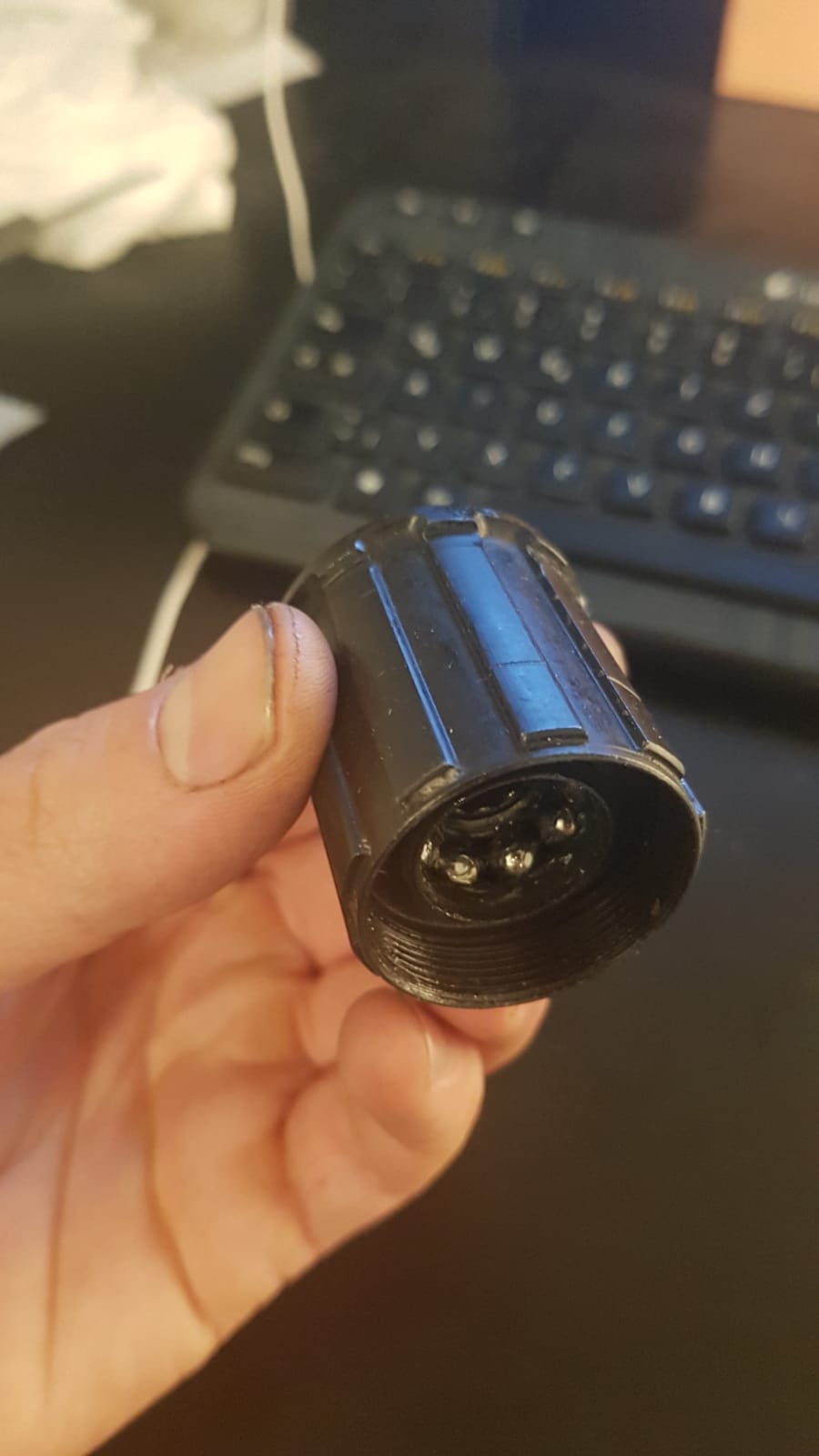

Ebenfalls möchte ich den Freilaufkörper erneuern, da dieser in sich etwas wackelt und ich daher denke, dass dieser verschlissen sein könnte (Das Rad ist aus den 90igern). Auf der Nabe steht "Shimano FH-MC18", der FLK lässt sich mit einem 10er Inbus rausdrehen und die Achse vom Rad wird noch mit einzelnen Kugeln im FLK gelagert. Nach was muss ich hier suchen, um einen passenden FLK zu finden?

Glaube eher nicht, dass der Freilauf getauscht werden muss. Sauber machen, neu fetten und das Lagerspiel einstellen sollte reichen. Die Shimano - Freiläufe leben ewig und funktionieren sogar noch wenn die Lauffläche Risse hat.

Danke dir! Dann lass ich den Freilauf mal so, sauber ist er schon, neues Fett ist auch drin.

Wenn du die Nabe etwas upgraden willst, kannst du die Kugeln durch Präzisionskugeln tauschen auf beiden Seiten. Bringt echt was und ist nicht teuer.
