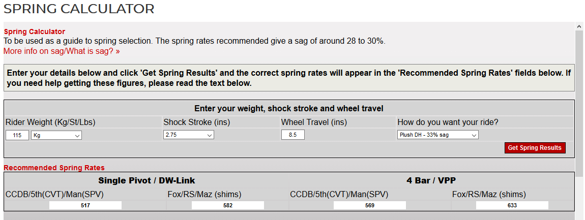

https://www.tftuned.com/spring-calculator
Ich würde zum Stahlfederbein raten wollen. Januar hatte ich selbst noch 105kg, da hats mir gleich zweimal den Luftdämpfer zerhauen.
Gewechselt auf Coil .. viel viel besser. Abnehmen (aktuell 95kg) hat natürlich auch sehr geholfen - aber auch mit 20kg weniger bist du noch in dem Bereich, wo handelsübliche Luftdämpfer eher am Max Limit laufen.
