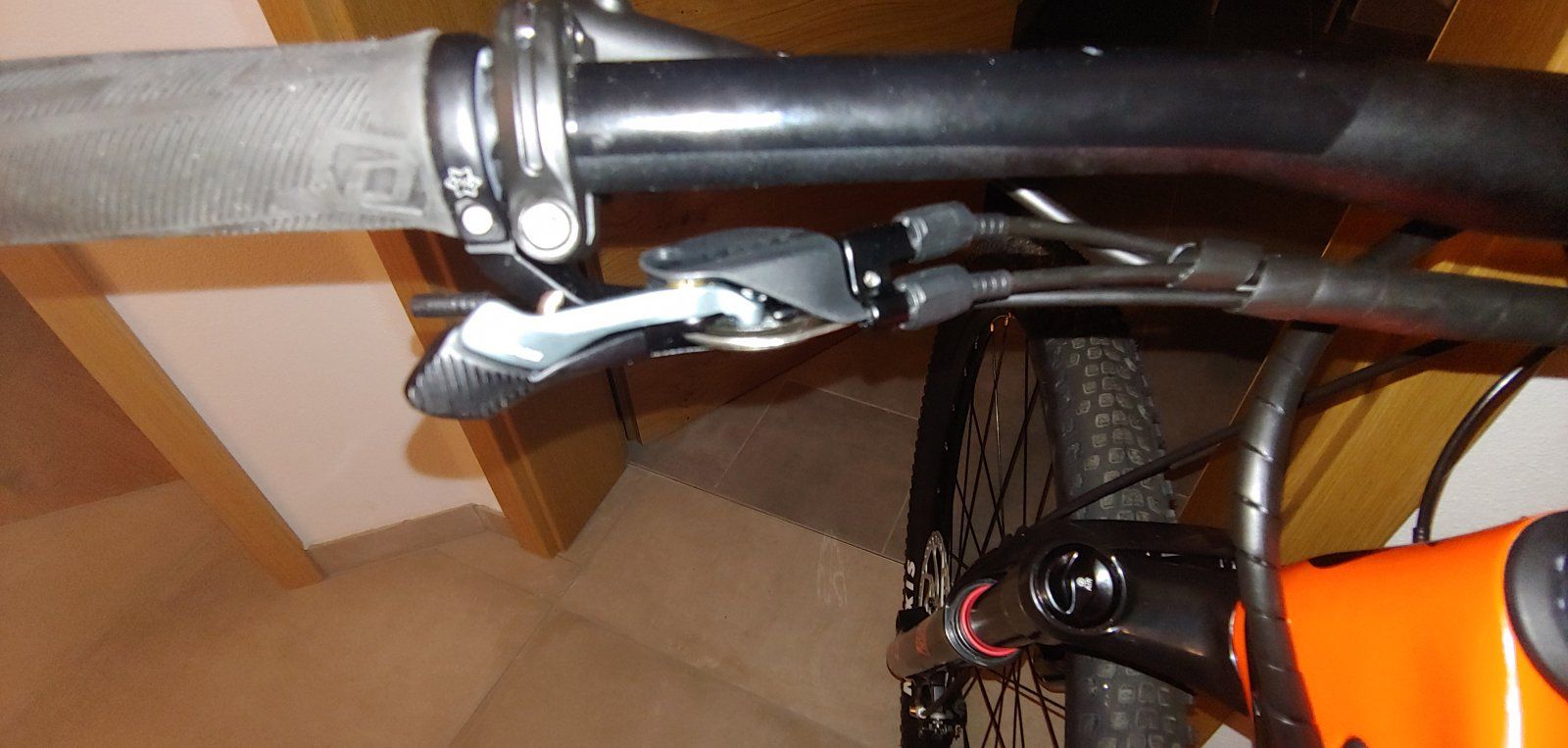

Dann schick i dem Verkäufer mal ne Email wegen der Schablone. Müsste wegen dem TwinLock Hebel wirklich au a Adapter dabei sein? Wie sieht der aus? Hab nochmal a Foto angehängt vom Schalter.
PS: Wozu sind an der Bremse diese Schraubrädchen? Auf dem zweiten Foto zu sehen...Anhang anzeigen 993084Anhang anzeigen 993085
einfach das stück Plastik vom griff abnehmen den die Hebelklemme mitklemmt..oder n anderes stück irgendwas unterlegen ...fertig
