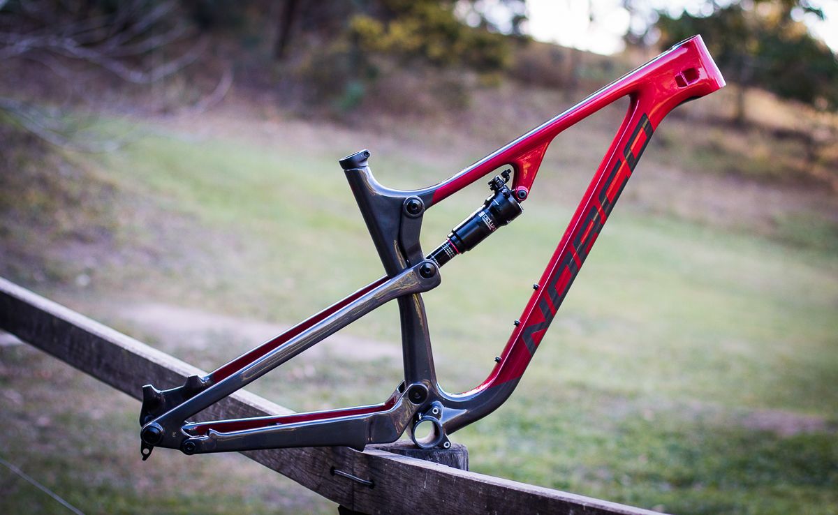

Ich wollte mir über den Winter ein Racefully aufbauen und dabei nicht auf die Platzhirsche der Branche zurückgreifen. Vielleicht mache ich hier dann auch mal einen Aufbaufaden dazu auf.
Was ich suche: Ich suche ein Racefully mit 100mm evtl. auch 120mm Federweg. 2 Flaschenhalter wären gut aber kein muss. Leicht sollte es auch sein.
Bisher auf meinem Radar:
Norco Revolver FS 100
Müsing Petrol 2c (120mm)
Superior Team XF 29

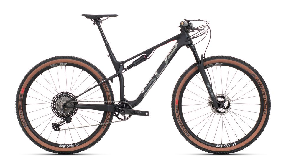

Mein Favorit ist bisher das Superior weil 2 Flaschenhalter. Wobei ich zu dem bike noch am wenigsten im Netz finde. Das bike wird ja sogar in Rennen von den Maloja Pushbikern gefahren, also ganz okay?
Worum ich euch bitten würde, wären mal ein paar Eindrücke von den Bikes, weil ja wie gesagt die Infos zu den Bikes im Netz recht spärlich sind. Vielleicht habt ihr ja noch andere coole Ideen was den Rahmen angeht.
Ich fahre überwiegend schnelle Touren mit ordentlich Trails und ab und an auch mal ein Rennen. Bin 1,80m und ca 80kg schwer. Im Moment fahre ich ein 29 Alustarrbike mit Niner Gabel.

Optisch sieht das Superior XF sehr interessant aus. Da wären Erfahrungen tatsächlich interessant...
