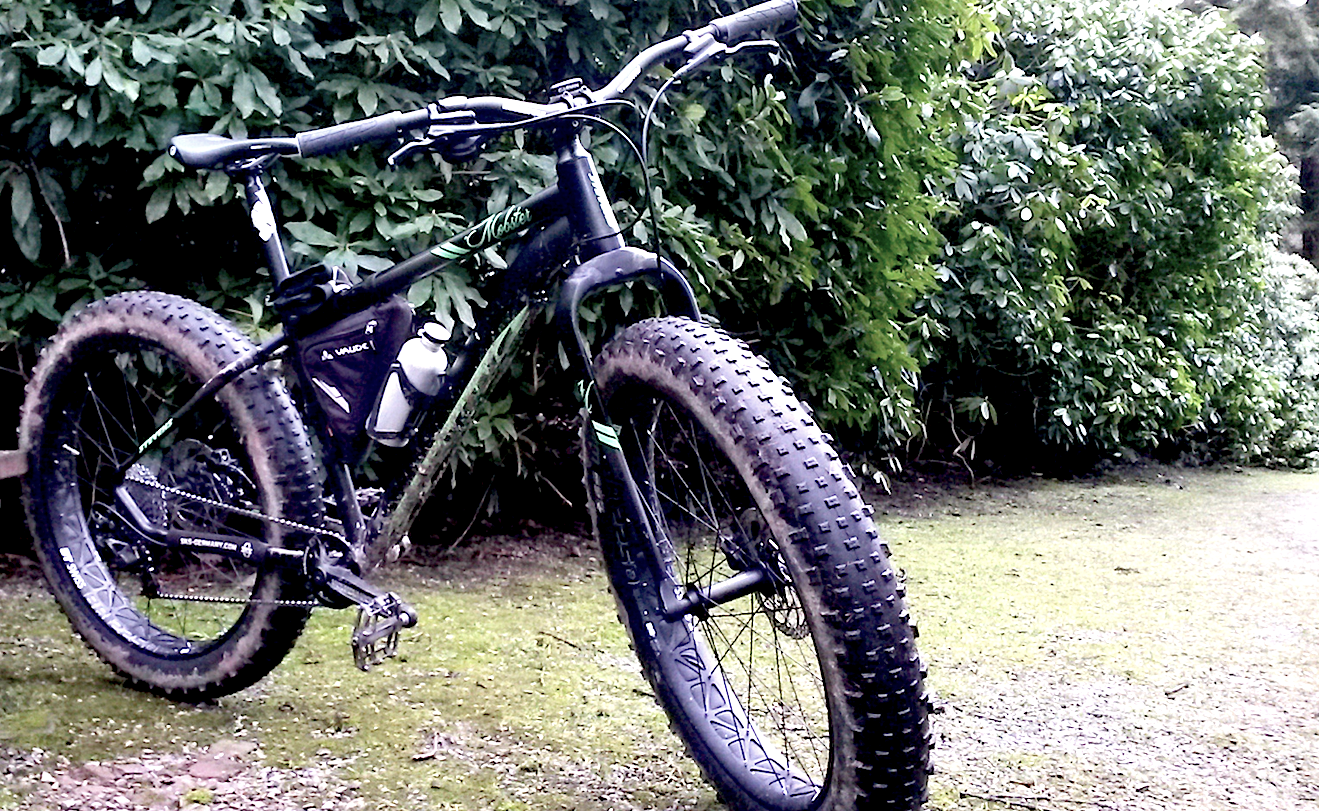

Also ich habe vor meinen Fatty Eigenaufbau eins von der Stange gekauft, ich wollte damals wissen, ob ein Fatty sich für meine Anwendung eignet. Der Preis lag bei nur 1300,-€ und es war auch die einzige Möglichkeit ein Fatty umfangreich zu testen.
Nach und nach habe ich dann die Komponenten durch meine Testerfahrung an meine Ansprüche angepasst.
Als ich das Rad fertig hatte waren nur noch Rahmen und Kurbel original.
Das zweite Fatty, war dann als Eigenaufbau sogar etwas preiswerter als das umgebaute Stangenbike.
Gut finde ich beide, nutze sie auch gerne, aber das Stahlbike ist mir trotzdem etwas näher.
Schaut ja echt imposant aus. Mal eine Frage: warum ist der Motor beim Hardtail MTB und nicht beim Fatty? So ein Fatty Reifen hat ja einen Rollwiderstand von bis zu 50W pro Reifen. Sprich, 100W nur für Reifen ist ja schon eine Ansage für einen Motor, oder verstehe ich das falsch?
Das meinte ich nicht. Kauf ein Bike, was z.B. 70% mit Deinem Wunschbike übereinstimmt. Die unpassenden 30% tauschst Du aus durch Neukauf und Weiterverkauf der unnötigen Teile.
Das Know-How für die Technik bekommst Du dadurch auch.
Hm, weiß nicht recht - hat was von "Malen nach Zahlen" und kommt nicht ganz ran, ans komplett selbst aufbauen ... Aber günstiger ist diese Variante sicher, zumal man die angebauten Teile ja auch noch weiterverkaufen kann.
Völlig unterschiedliche Anwendung, ...war zumindest geplant. ?

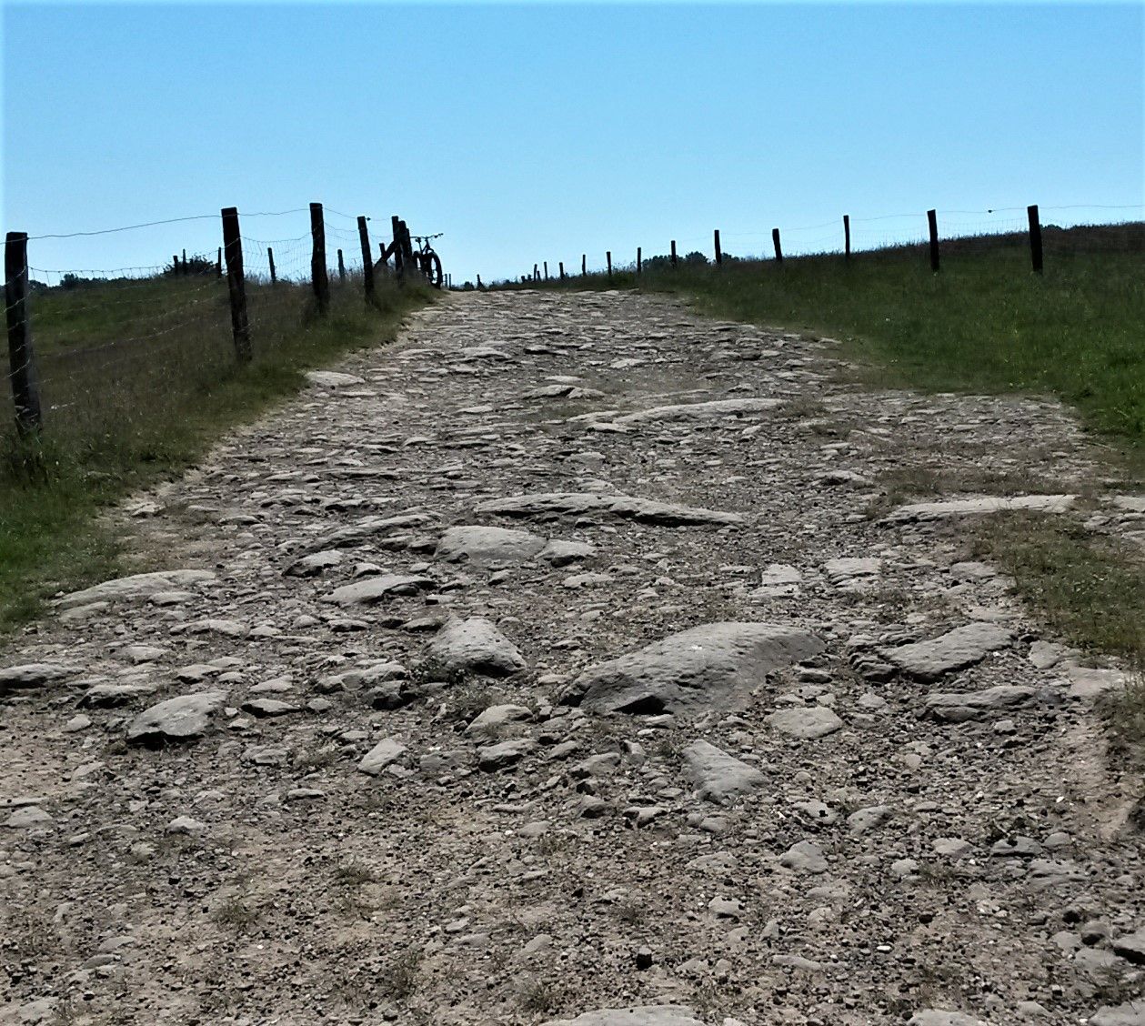

Ich teste schon immer meine unterschiedlichen Reifen/Felgenbreiten mit unterschiedlichen Luftdrücken in einem simplen Überrollverfahren. Und nein, wissenschaftlich ist das nicht, aber für mich weit Aussagekräftiger als ein praxisferner Rollentest.
ZB. Natursteinstrecke
Aus dem Stand runterrollen und die Zeit nehmen.
Die gewünschte Linie wird mit Tafelkreide markiert, dann mehrere Überrollversuche mit div. Luftdruck.
Zumindest ich weiß dann, wie es um den jeweiligen Reifen bezüglich Luftdruck und Rollwiderstand gestellt ist.

Dieser Test auf dieser Strecke erscheint mir realitätsnaher als alles was aus den diversen "Laboren" und deren Rollenprüfständen kommt. :daumen:
