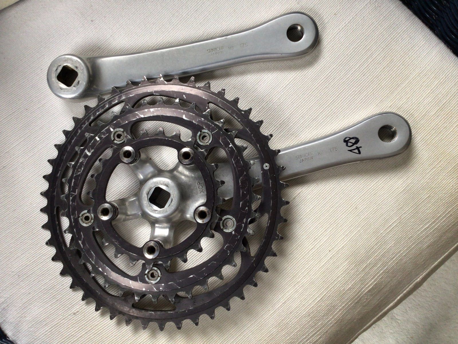

machst du mal ein Foto von dem 31,8mm TP Umwerfer!?
Den hab ich noch nie gesehen.Kenne nur den 28,6mm universal TP Umwerfer.
Suntour XC Pro 46, 36, 24
Sowas?
