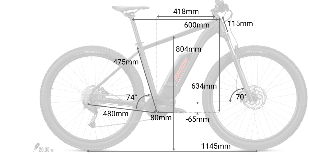

habe folgendes Bike mit einer echt grottigen Suntour XCM Federgabel
würde eine RockShox Recon Silver 29 RL 100 mm Boost Solo Air Federgabel mit folgenden Specs
als Ersatz passen ?

Je nachdem welche Größe zu hast ist das Steuerrohr zwischen 110 und 140mm lang.
Könnte also je nach Größe knapp werden mit 185mm Gabelschaft.
Supergeil ist die neue Gabel übrigens auch nicht, besser schon, ja.
Nein, du brauchst eine Gabel für 9/100 mm Schnellspanner Nabe. Und wahrscheinlich hat die alte Gabel einen Reduzierkonus, so das da eine tapered Gabel reinpasst. Genaues weiss man erst, wenn man die Gabel ausbaut.

Hättest du mir ne Empfehlung für ne passende Gabel so im Preisbereich bis 300 EUR ?
habe übrigens die 19" Variante
