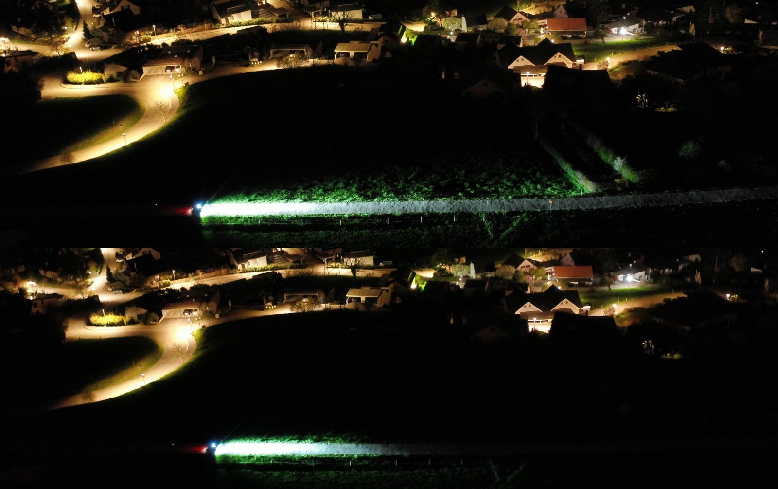

Supernova hat den Nachfolger der M99 Pro aus dem Jahr 2015 entwickelt, welcher nahezu eine Verdopplung des Lichtstroms beim Fernlicht ermöglicht.
Grossartig!
Die M99pro - hier an einem ST5 (via CAN Bus und mit mehr als reichlicher Energieversorgung) - ist schon besser als alles andere in dem Bereich; ob ich umrüsten muss?
Das Vergleichsbild zeigt Abblend- und Fernlicht der alten M99pro. Bis zu den Hecken sind es 75m. Der Weg ist 3m breit und in zwei Bahnen holperig geteert. Zudem hat er fast 2½m Gefälle. Das produziert das merkwürdige Schattenmuster – und belegt, dass das Bild nicht aufgehellt ist.
Wenn du mit dem geringeren Abblendlicht von 700lm/250lx bei der M99 Pro 2 leben kannst, dann lohnt sich der Umstieg.
Geschickter wäre es, sie einfach zusätzlich zu nehmen - dann hast du 1800lm Abblendlicht und 4600lm Fernlicht 🤩
