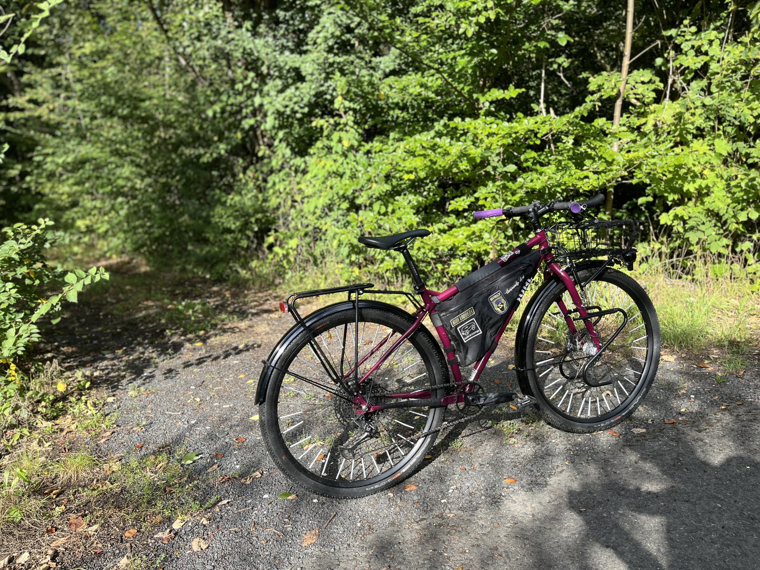

Bin meins gerade die letzten zwei Tage wegen Regenwetter mal wieder gefahren. Ist einfach ein gutes Rad. Wobei mir mein erstes mit 27.5+ fast noch besser gefallen hat. Das hatte aber einen anderen Einsatzzweck. Mit den 50er Reifen ist es zum Commuten schon genial. Und das HR brauch man eigentlich erst ab 27.5x2.8 / 29x2.5 im Ausfallende nach hinten positionieren. Bis dahin funktioniert die vordere Position tadellos und Rad ein/Ausbau ist ein Kinderspiel.
