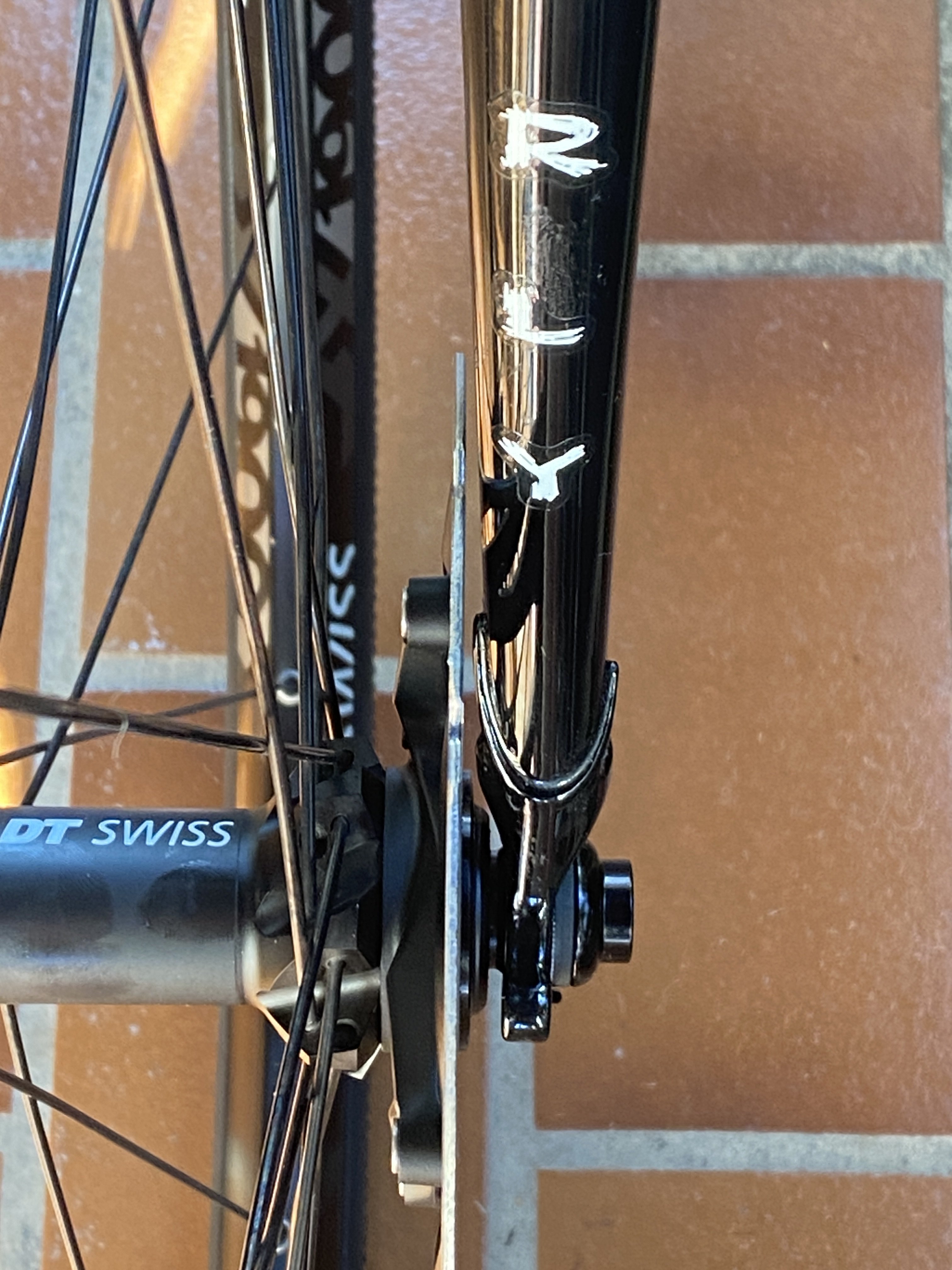

Bin gerade ziemlich irritiert wegen des Abstands der vorderen Bremsscheibe zur Gabel. Könnt Ihr euch das bitte mal ansehen und bewerten?
Rahmen und fast alle Anbauteile sind neu, ich wollte nur den vorhandenen Laufradsatz weiterverwenden, der nach dem Rahmenbruch übrigblieb.
Am Hinterrad ist der Abstand Scheibe/Rahmen völlig normal mit ordentlich Luft:
Am Vorderrad sind nur noch wenige Millimeter Luft zur Gabel. Ich habe jetzt sicherlich nicht den großen Plan, aber das kommt mir für dieses spezielle Bike schon sehr knapp vor. Ist das bei Euch MS-Besitzern auch so oder habe ich irgendwo Mist gebaut??!

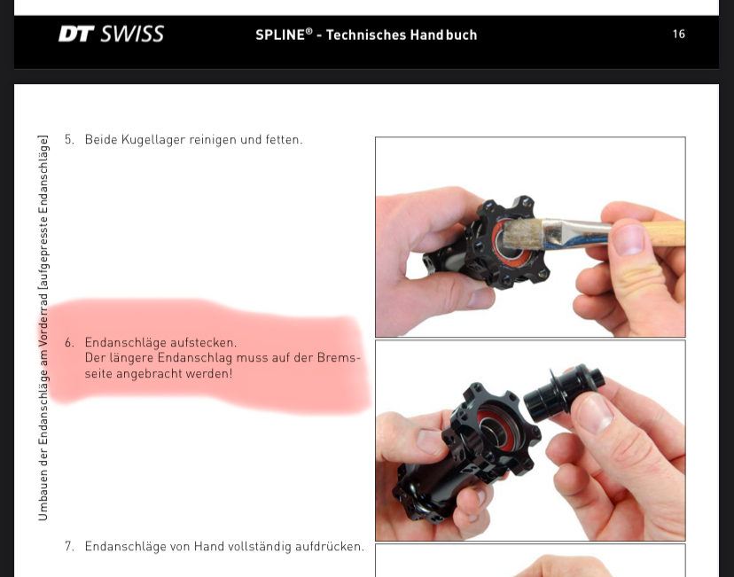

- Ich habe auch auf die korrekte Montage der Endkappen geachtet, d.h. breitere Endkappe auf der Bremsenseite und schmalere Endkappe auf der Antriebsseite. So, wie hier beschrieben:

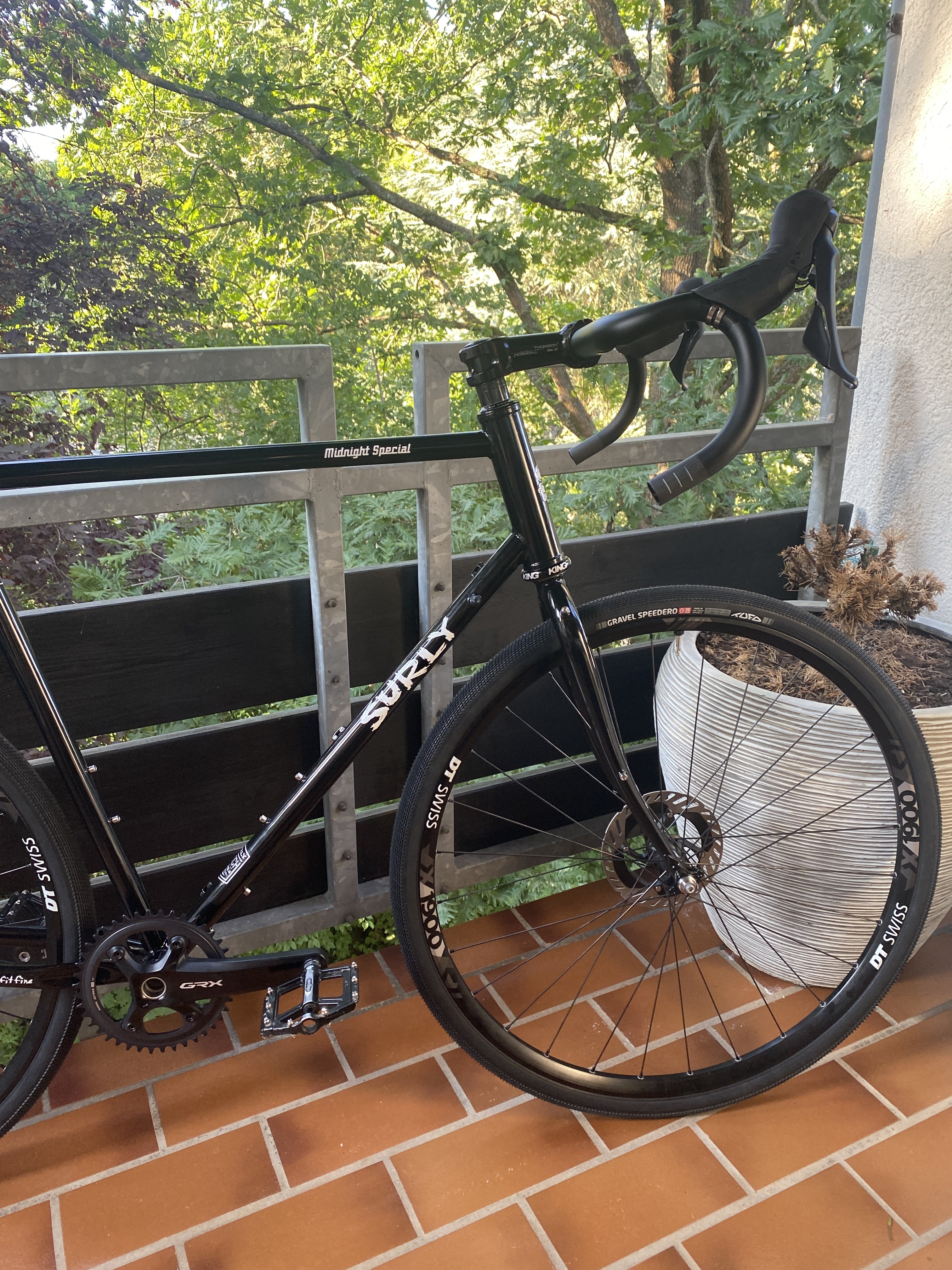

Ach so, hier noch das Rädchen als Ganzes… Anbauteile und Schaltung noch nicht montiert bzw. korrekt eingestellt
Hi, ohne jetzt selbst ein Midnight Special zu haben. Ich sehe da nichts kritisches. Würde das einfach so fahren. Die Scheibe wird nie die Gabel berühren.
Gruß Andreas
Gruß Andreas
Danke, Andreas! Ich denke ebenfalls, dass der Abstand insgesamt noch passen wird. Gleichzeitig seh ich hier nicht mehr allzuviel Raum für Bremsscheiben-Verzug… insgesamt eine knappe Geschichte und irgendwie passt das nicht zu diesem großzügig ausgelegten Rahmen… Ich hatte bisher bei keinem Rad einen so knappen Abstand von Gabel zur Disc, auch daher die Frage. Und gerade beim Midnight Special ist gefühlt alles großzügiger ausgelegegt. Es ist halt auch ein schweres Rahmenset. Der geringe Abstand der vorderen Scheibe zur Gabel irritiert mich total…
Der Punkt hatte mich beim Aufbau ebenfalls irritiert - fahre den Rahmen in 56. Passt aber alles soweit :) Hatte schon Gabeln mit weniger Luft dazwischen..
