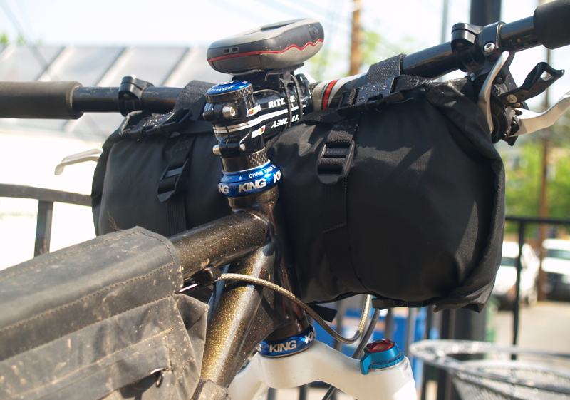

@waltavista Ist der Einhornvorbau final oder nur eine Aufbauhilfe? Ich dachte, du würdest einen kürzeren nehmen und diesen negativ verbauen, damit die Lenkerrolle so mehr Abstand zu den Bremsen bekommt und mittig straff gegen den Knotenpunkt 'Lenker-Vorbau' gezurrt werden kann.

Hallo,
bzgl. des Vorbaus: Ich fahre gerne tief und habe daher laengere Vorbauten lieber. Ausreichend Platz fuer Lenkerrolle sollte der Rizer-Lenker bringen. Die ist dann quasi unter dem Vorbau direkt am Gabelschaft.
Laenge des Vorbaus, Hoehe und Breite des Lenkers muss ich dann eh nach ein paar Testfahrten noch mal hinsichtlich Bequemlichkeit evaluieren.
Die Tasche hat nicht gepasst. Der Rahmen von Surly ist eher diamantartig und Groesse L.
Da ging schon deutlich mehr rein als in die neue Tasche fuer das Mukluk. Dafuer habe ich jetzt die Halterungen an der Gabel.
mfg. waltavista.
Zu den modernen Geometrien (mit langem aber tiefem OR) passen mMn die langen Vorbauten nicht mehr so gut. Das Lenkverhalten wird störrischer und unausgewogener.
Klar ist das natürlich auch von persönlichen Vorlieben abhängig und muss schlichtweg ausprobiert werden!
Ich hatte es mir nur lediglich eher so vorgestellt: Vorbau mit ca. 80mm negativ gedreht und Lenker mit leichtem Rise für mehr Platz für die Kabel.

Die Anything Cages finde ich jedenfalls sehr praktisch und grüble für mein Dickes auch schon deswegen...
