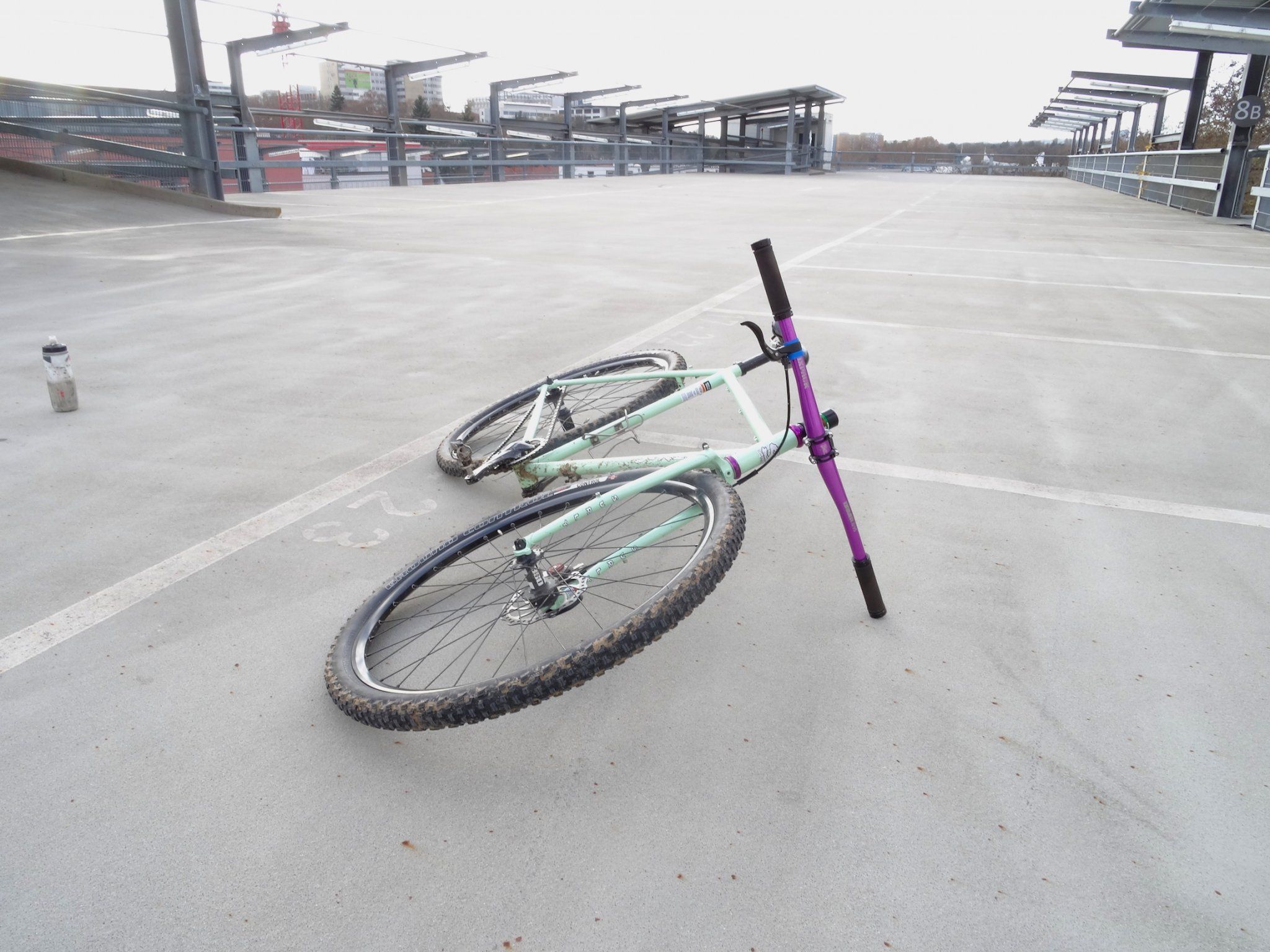

    so langsam bin ich zufrieden mit der Lenkzentrale.
    Aber aktuell habe ich ein Knarzen im Antrieb welches nur durch Anbolzen des Schnellspanners behoben werden kann, der salsa hat aber nicht genug Dampf... alte XT sind noch irgendwo... Hatte das Problem schon mal jemand?
    Habe das gefühl, dass die Ausfaller "weich" sind... 36/18 fxd ist jetzt nicht wirklich dick.

  5. Rommos

    Da würde sich doch die Anschaffung von Hope-Spannern in purple direkt anbieten :D

    Passt nicht zum King pörbl. Und so geil klemmen die hope auch nicht.

  8. Monolithic
    Monolithic Cargobiker
    Dabei seit
    04/2007
    Da hätte ich ja eher diese windigen Madenschrauben in den Ausfallenden im Verdacht... Und: eine Pulverbeschichtung ist ja tatsächlich weich und verhältnismäßig dick, da kann sich ein Schnellspanner schön reinarbeiten. Als Surly noch die MDS-Dropouts verbaute, war die Singlespeedversion aus Edelstahl gefertigt. Ergibt auch Sinn, weil dort kein Schaltauge nötig ist, was sich nach einem Einschlag zurechtbiegen lassen muss.

    die schräubchen werde ich einfach mal ausbauen. beim pompetamine mit 42/17 knarzt & rutscht nichts und da habe ich nur den alten xt spanner.

    das Problem mit den Schräubchen hatte ich auch mal (am Kona Rove AL) - dummerweise ist das am Kona eine Fehlkonsruktion: die Gewinde sind in den Rahmen geschnitten und die Schraubenköpfe rund, weil die Helden 4.6er Schrauben genommen haben. Das Rausbohren schiebe ich noch vor mir her.
    Was extrem gut klemmt, sind die Pitlockderivate von Tranz-X (z.B.) - sehren in schwarz ganz manierlich aus und haben mächtig bumms.

  11. Kann so ein knarzen nicht bestätigen. Fahre allerdings auch nicht fixed. Hatte so ein Problem mal am Cotic X. Da waren es die Schrauben vom Kettenblatt. Geräusch kommt definitiv vom Ausfaller?
    Ach ja. Geiler Aufbau. Wie gewohnt :D

    danke für die blumen.
    zumindest sind die schräubchen raus und es scheint etwas gebracht zu haben.
    kettenblattschrauben sind eingeklebt (mittelfest) und stahl.
