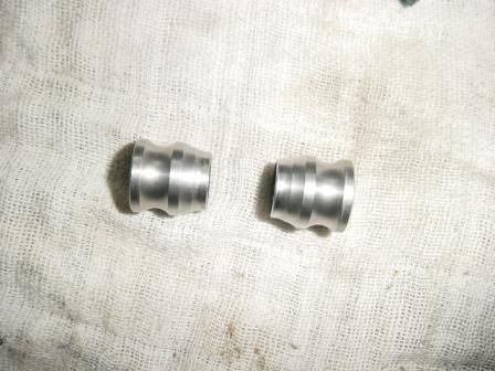

TouringRalf schrieb:Hallo,
die Buchsen sehen so aus:
Besseres Bild habe ich auf die Schnelle nicht gefunden.
Gruß
Ralf![]()

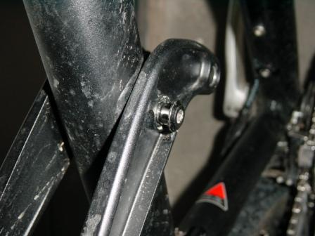

tknauth schrieb:Schön wäre ja mal ein Foto von den gerändelten Distanzbuchsen bzw. Rändelschrauben. Vieleicht erleichtert das die Sache.![]()
Ich bau heute Abend und mach mal Fotos. (Erste Lieferung 2006)
Gruß
Toni

cdeger schrieb:Sagt mal, geht's noch?
Zum Ausbau des Federbeins müssen die 2 (in Worten: ZWEI) Bolzen gegen den Uhrzeigersinn gedreht werden und lassen sich dann entnehmen. Von Hand und ohne PDF.

Michi@Liteville schrieb:Hallo,
alle Litevilles bis Ende 2005 sind mit den originalen DT Dämpfer-Buchsen vo. +hi. versehen. Weil es in der vorderern Befestigungs-Situation gelegentlich zur Geräuschentwicklung kam (bei zu wenig Fett), haben wir die vordere Dämpferbefestigung geändert und verbauen anstatt der 10mm DT Hohlachse mit den Rändelschrauben in Verbindung mit der 8mm Schraube nun eine 10mm Hohlschraube mit eigenen Distance-Hülsen. Dadurch haben wir in der vorderen Dämpferaufnahmen statt insgesamt 3 Gewinden nur noch 1 Gewinde und auch 1 Bauteil weniger und konnten somit das Problem beseitigen.
bitte habt verständnis dafür, dass ich hier jetzt keine genaue Ein- und Ausbauanleitung posten kann. Wer seinen Dämpfer selbst ausbauen will muss eben darauf achten, dass er ihn so wie er ihn ausgebaut hat, danach auch wieder einbaut. Ist nicht wirklich ein "Hexenwerk". Wer es sich selbst nicht zutraut geht bitte zum Händler.

Ich hoffe Du meinst nicht michtknauth schrieb:Danke für den Hinweis, hab halt vergebens nach irgendwelchen Rändelschrauben gesucht.![]()
Bin aber nun schlauer und vieleicht hat es ja auch zur allgemeinen Erheiterung einiger Leute beigetragen die schon immer alles wussten.
Ciao Toni
