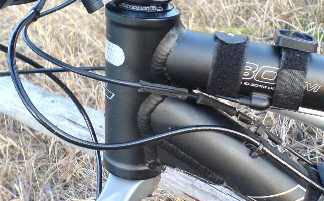

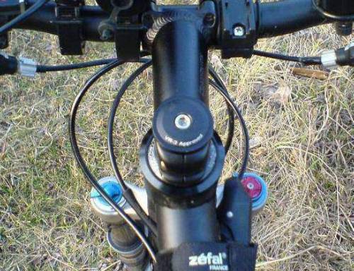

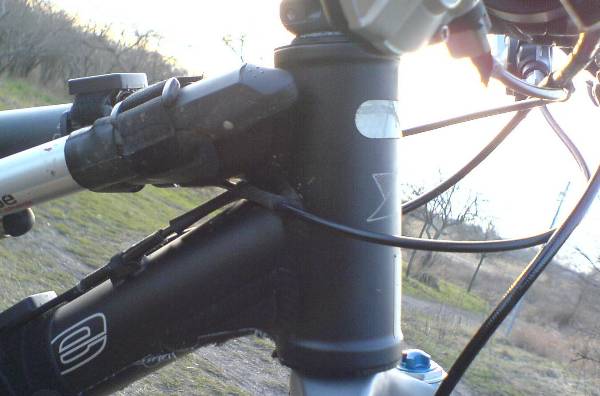

Beim neuen Rahmen sind links und rechts "halbe" Zughalter als erste Befestigung am Unterrohr und dann kommen die doppelten nach unten.
Ich wollte auch schon den Schaltzug mit der Bremsleitung (Kabelbinder) um das Steuerrohr führen und auf dem Unterrohr den Seitenwechsel vollziehen.
Hi bernd e,
bzgl. der Zugverlegung um das Steuerrohr habe ich heute von allen Seiten ein Bild gemacht. Bitte entschuldige die Qualität, aber man kann das Wesentliche wohl erkennen.
Wie gesagt mit den halben Zughalter geht das bestimmt noch eleganter. Vielleicht kann man sogar links einen ganzen für Bremsleitung und Schaltzug zugleich nehmen.
Gruss 78
Anhang anzeigen 138110Anhang anzeigen 138111Anhang anzeigen 138112Anhang anzeigen 138113
Gruss 78
Hi siebennacht,
danke für die Bilder! Beim neuen LV sitzen die Einzelzughalter weiter oben:
Aber ich werd mal sehen wie ich das machen kann.
