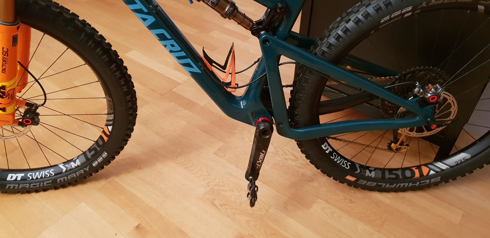

Alter! Ich sehe gerade das SC da ja mal ganz großen Scheiss fabriziert hat. Nicht nur hat das Bike diese hässliche Direct mount Umwerferaufnahme, anstatt einer dezent versteckten S3 Aufnahme, sondern die haben auch noch die ICSG Aufnahme weggespart? wtf? :wut:
Dann bleibt dir nur ein ICSG Adapter unter dem BSA Tretlager oder eine Lösung die gleich für Tretlagermontage gedacht ist.
https://www.oneupcomponents.com/collections/chainguide/products/chain-guide-bb-mount-iscg03
oder
https://www.bike-mailorder.de/rever..._Tvw85NWXu0WWCJh71KRfs0spgxNdsosaAgMBEALw_wcB
Ja die ICSG habe ich auch vermisst... . Naja. Nachrrüsten ist wohl keine Option. Dann passt die Kettenlinie nicht mehr. Ich bin mit der Kurbel schon ganz links... . Werd dann wohl wenn tatsächlich auf Wolftooth oder 77er zurückgreifen müssen, die oben an der Umwerferaufnahme angebracht wird...
Wieso passt die Kettenlinie beim Nachrüsten nicht mehr?
Bzw. wieso ist die Kurbel schon ganz links?
Die KeFü wird doch anstelle des Spacers zwischen Innenlagerschale und Rahmen montiert?
Oder braucht's den (z.B. bei Shimano üblichen) Spacer bei den Rotor-Lagern nicht?
Schon ärgerlich, wenn das nicht geht und dafür die KeFü an die Umwerfer-Aufnahme muss.
Kein Spacer zwischen Innenlager und Rahmen, auch kein Platz mehr dafür... . Die Lageraufnahme war so großzügig in Alu ausgestaltet, dass das Lager ohne Spacer rahmenschonend einzuschrauben ging. Rotor sieht das auch gar nicht vor. War auch gut so, weil wie gesagt sonst die Kettenlinie nicht mehr passt und das größte Ritzel nicht mehr ordentlich bedient wird.

Das Bike ist (bis auf die Frage der Kettenführung) und ggf. optische Anpassungen erstmal fahrbereit:
Schönere Fotos mache ich bei den ersten Ausflügen :)
