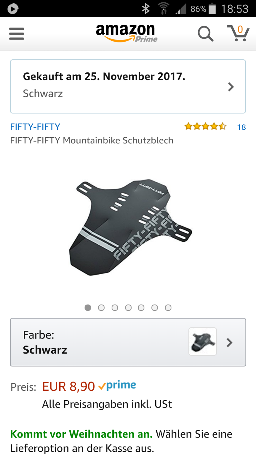

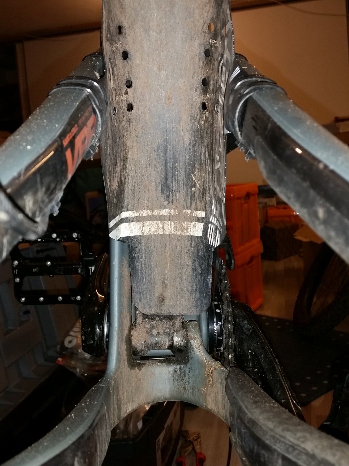

Jetzt hat es funktioniert, von Fifty-Fifty
Was soll das Ding bringen hinten?
War ja eigentlich kein Schutzblechfreund, aber sauber und trocken heimkommen hat scho was.
Mir geht es in erster Linie darum keinen gropen Schotter da rein zubringen, der dann das schöne CFK zerdrückt.
Schritzwasser und etwas Schlamm kann man damit nicht verhindern wie man sieht.
