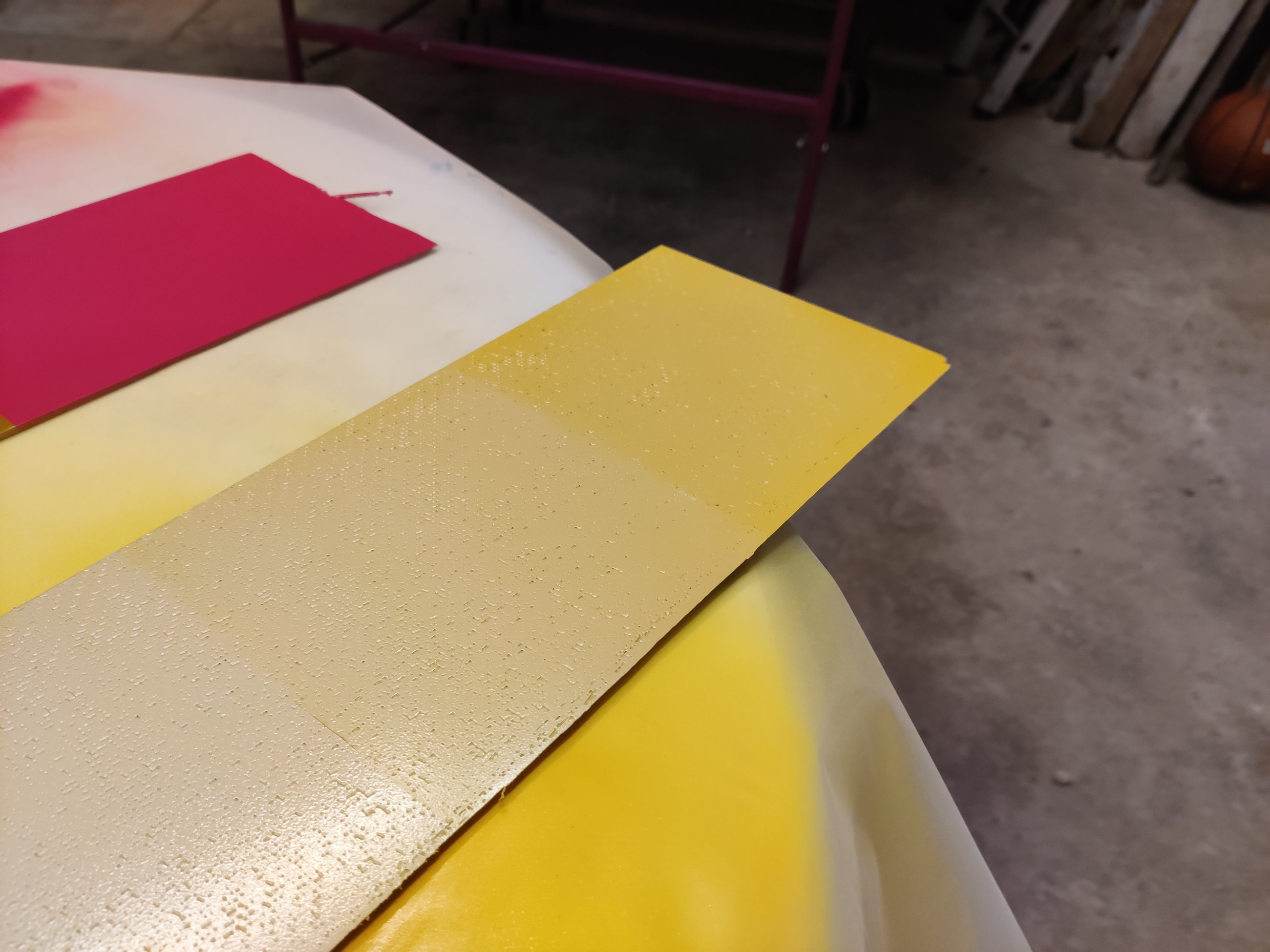

Anbei ein paar Bilder der Farbmusterversuche:
So wird es am Ende (fast):
Der Gelbton wird noch von Melonen-auf Rapsgelb getauscht.
Aber Metalliceffekt ist so wie ich mich das vorstelle. 3-Schicht-Lack. Und in das rosa habe ich mich schock verliebt🥰. War auch der zweite Ablauf.
