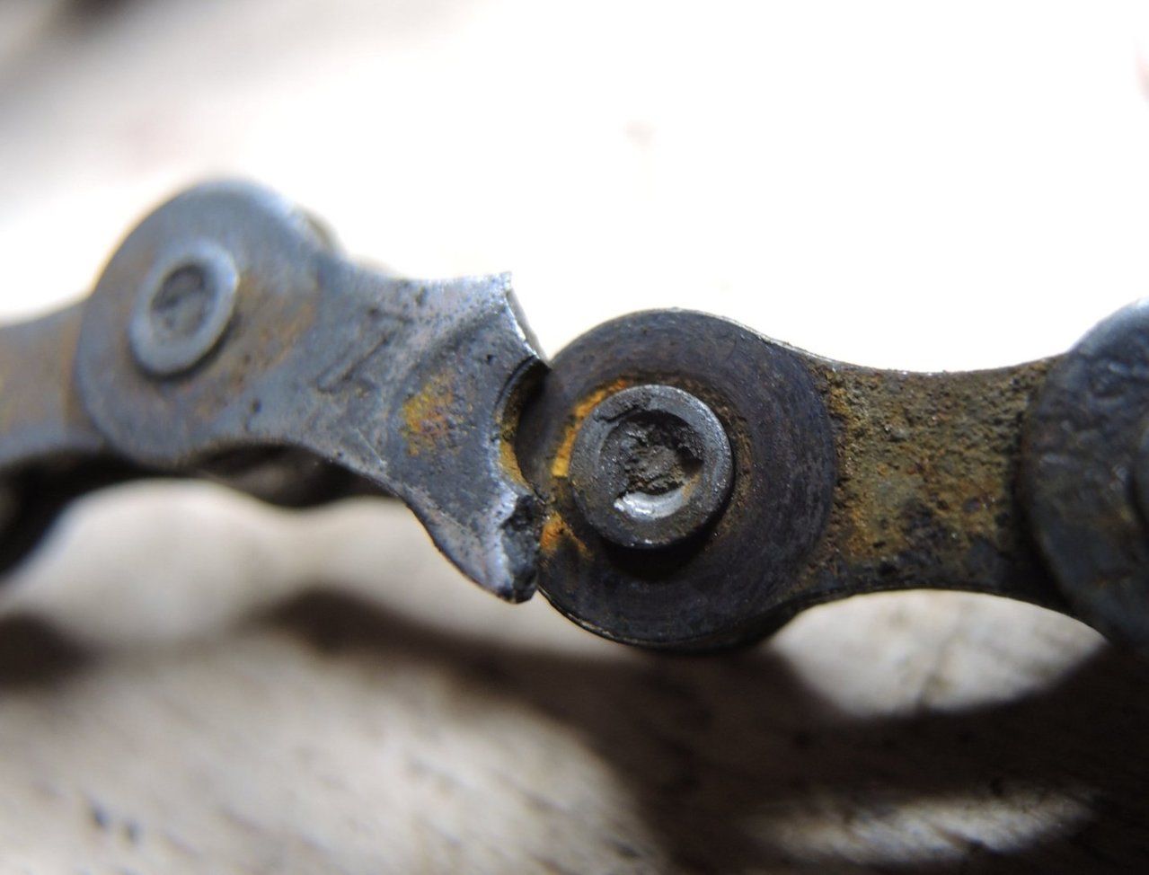

Ist das so? So wie ich es sehe, dürfte das doch noch trotzdem gehen, es wird ja lediglich die Rolle in die Innenlasche integriert und die Außenlasche bleibt großteils unverändert, oder hab ich nen Denkfehler?
Schon einmal einen Kettenriss / Bruch gehabt? Waren bei dir die Laschen immer unverändert?
Die Rolle drückst und verpresst du naher mit dem Daumen?
Wenn du mit der Taya Kette auf der Strecke Probleme hast, kann dir da keiner mehr helfen.
In den Vertiefungen der Laschen wird sich naher schön der Dreck absetzen.
Bei normalen Ketten sind diese Stellen flach, da kann der Dreck wenigstens noch raus.
Sehe ich nicht so....das Kettenschloss würde genauso funktionieren wie früher....die Außenlaschen und Stifte verändern sich scheinbar nicht allzusehr. Der "Roller" wurde in die Innenlaschen integriert. Also ja, es müsste ein Taya Kettenschloss sein.
Und irgendwie musst die Kette ja auch initial montieren ;)
Ich persönlich denke nicht, dass das ein sinnvolles Design ist, lasse mich aber gerne eines Besseren belehren.
Deswegen gibt es auch 12 Fach, 11 Fach, 10 Fach, 9 Fach Ketten / Schlösser und Nieten etc., weil es da keine so großen Unterschiede gibt. 🙂🤪
Eine Kette ist keine AK47.
Die Taya Kette ist ein Resultat von bereits vergiffenen gut funktionierenden Lösungen und Patenten.
Ist aber auch nichts besonderes, man wird mit so einem Zeug aus China auf internationalen Bike Messen zu geschüttet.

Herkömmliche Ketten reißen auch mal. Wenn das der Fall ist, neues Kettenschloss rein und weiter gehts.
Was spart die neue: Fünf Gramm, 5 Watt ?? Und wenn sie mitten in der Prärie reißt kann man sich am Arsch kratzen.
Da dann doch lieber herkömmliches
