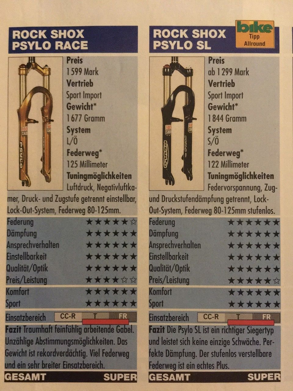

Das könnte an den Versionen mot und ohne U-Turn liegen. Möglicherweise gehört die Gewichtsangabe 1.844 g zur Psylo SL ohne U-Turn. Im Text zum Test 2001 steht nämlich:

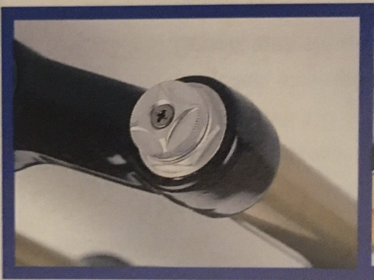

Also wurde wohl die Version mit Höhenverstellung mittels Schraubenzieher in der Gabel getestet. Dazu ist der Alu-Knopf abgebildet, ein paar Seiten weiter sogar im Detail:
Ist das nun der 2001er U-Turn-Knopf oder ist das nur die Federvorspannung? In der Bedienunsanleitung sieht der Knopf noch mal ganz anders aus.
Außerdem steht im Test 2002, dass die Buchsen größer geworden sind und die Castings unterscheiden sich im Bereich der Canti-Sockel. Mir schwant böses. Wiegt die „wahre“ Psylo mit U-Turn also immer fast 2 Kilo?
Die Race zu dieser Zeit war eine Luft-gefedere Gabel ohne U-Turn, später gab es eine SL Race mit U-Turn. Das sind aber jeweils Stahlfeder Gabeln. Der Unterschied beim Gewicht könnte an mehreren Dingen liegen: Schaft-Länge, Alu-Schaft, Sockel für V-Brake, Material der Brücke, ..
