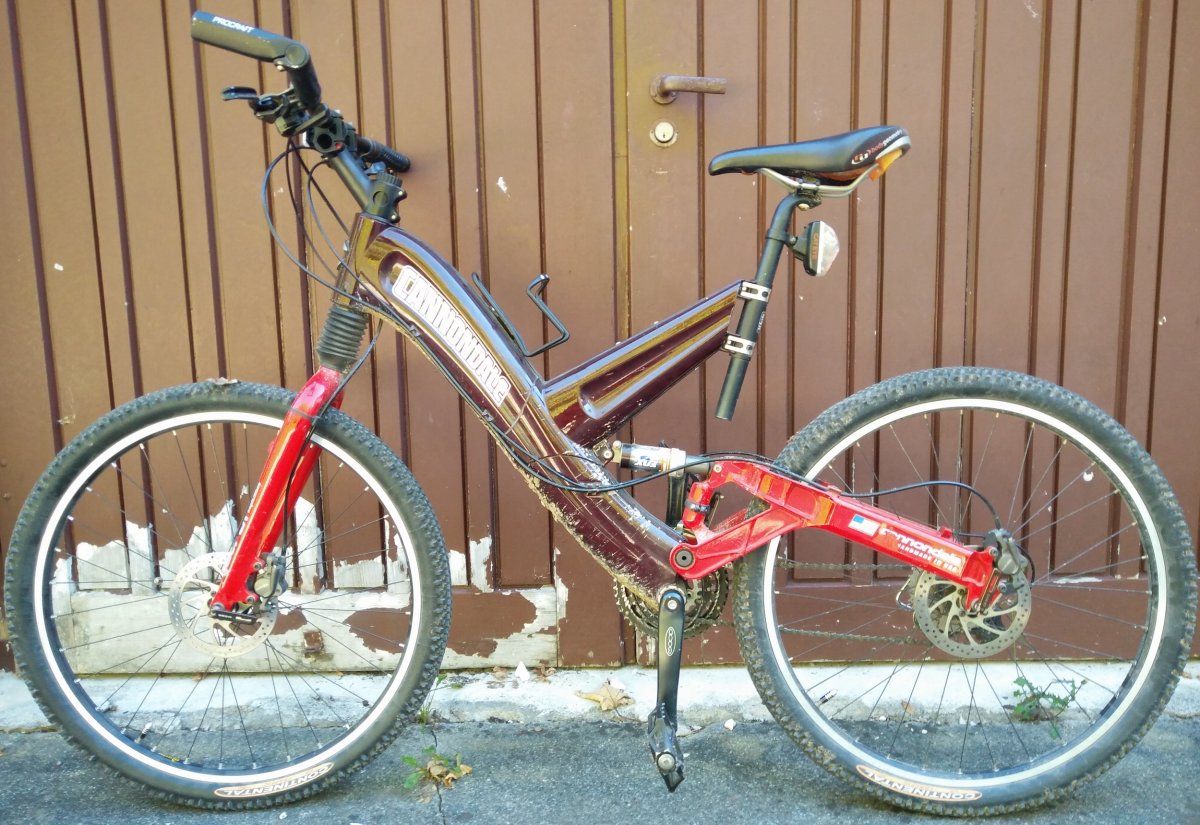

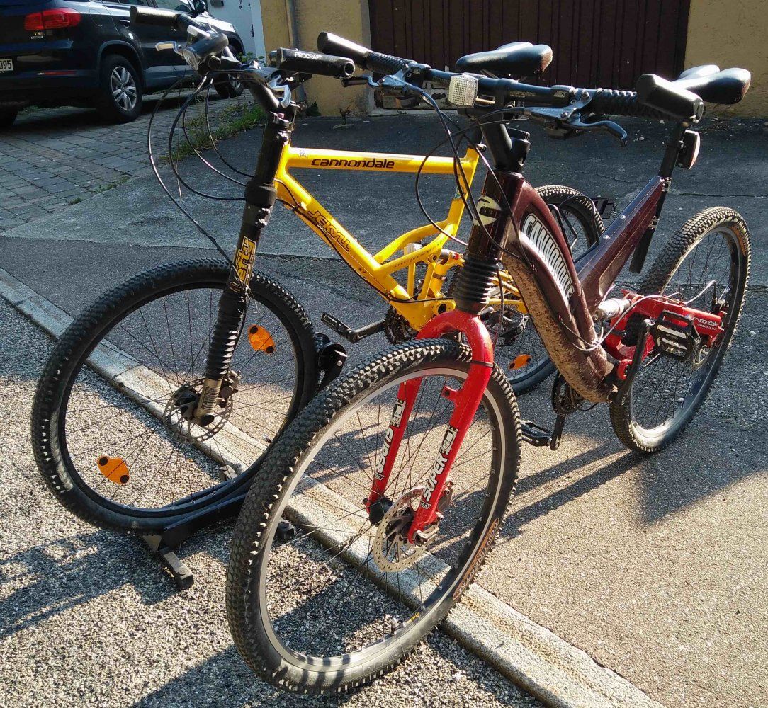

Seit ca. 1 ½ (Raven) bzw. 2 Jahren (Jekyll) nenne ich diese gebrauchten Bikes mein Eigen. Mit dem gelben Jekyll fahre ich viel mehr meine Runden. Das rote liegt mir nicht so richtig. Das Fahren läuft damit nicht so rund.

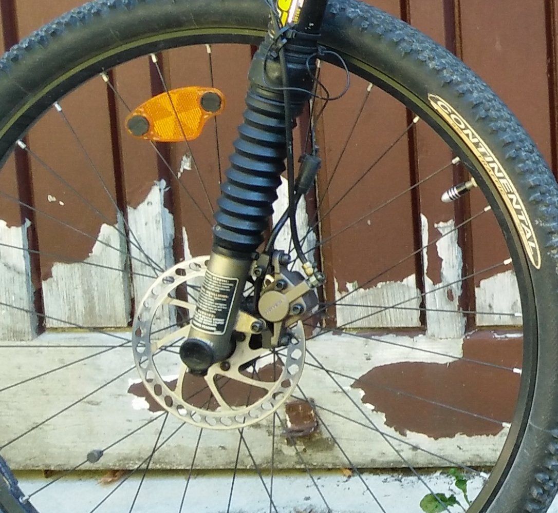

Das Jekyll war jetzt schon zwei Mal in der Werkstatt, wegen der (linken) Bremse vorne. Sie zieht nicht mehr richtig, was heißt, dass trotz kräftigem Anziehen das Rad nicht zum Stehen kommt. Jetzt habe ich das Problem wieder. Eine Weile ging’s gut. Also, müsste ich theoretisch zum dritten Mal in die Werkstatt. Das will ich aber nicht. Das heißt, ich will das Problem nun versuchen selbst zu lösen. Ich hoffe, ihr helft mir dabei.
Das Gute daran ist, dass ich jetzt endlich anfange zu lernen, wie man Bikes richtig wartet (Siehe hier: https://www.mtb-news.de/forum/t/neues-bike-fuer-meine-2-bessere-haelfte.854069/page-3#post-14743260) . Nächstes oder übernächstes Jahr will ich mir nämlich ein neues MTB kaufen und da möchte ich mir schon einiges an Know-How angelernt haben. Das kann ich nun an den beiden Bikes lernen.
Das gelbe MTB soll also noch 1-2 Jahren seinen Dienst verrichten. Das Geld reicht gerade nicht für ein neues Bike. Grund: Meine Frau hat erst vor kurzem ein neues Rad bekommen und bald kommt auch noch ne’ neue Küche. Gerade deshalb soll mir das Jekyll noch eine Weile seine Dienste leisten.

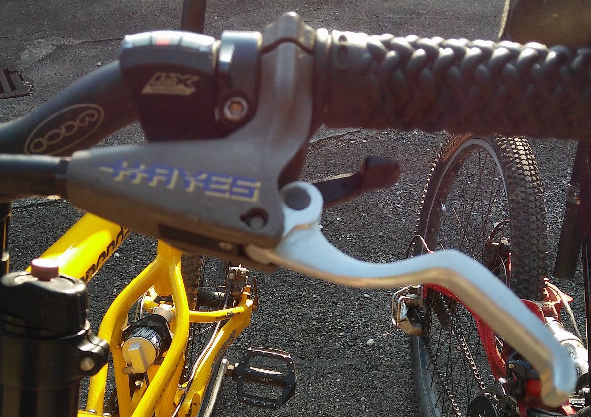

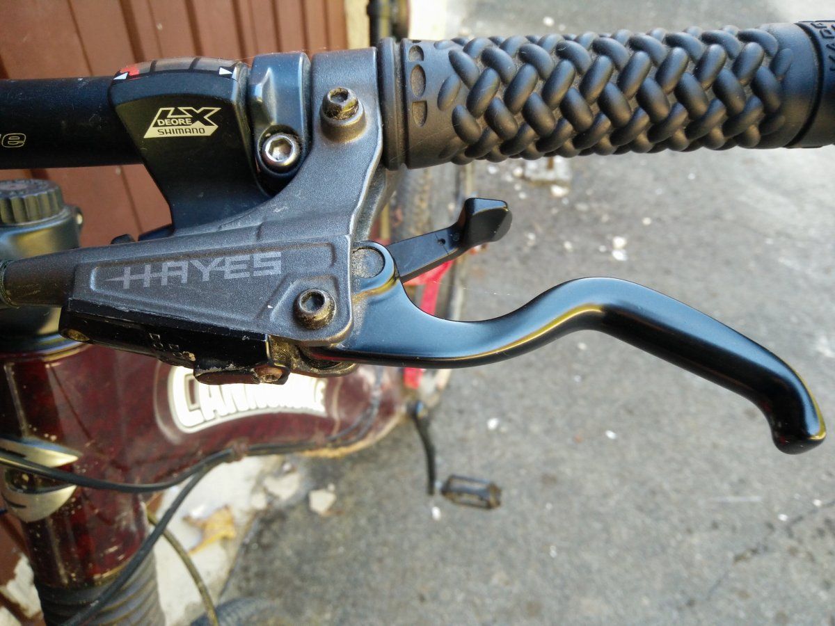

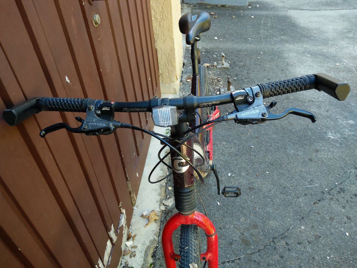

Also, folgendes will ich vornehmen, da die Laufräder bzw. die ganze Hayes-Bremse bzw. Shimano LX-Deore-Schaltung an beiden Rädern absolut identisch ist.

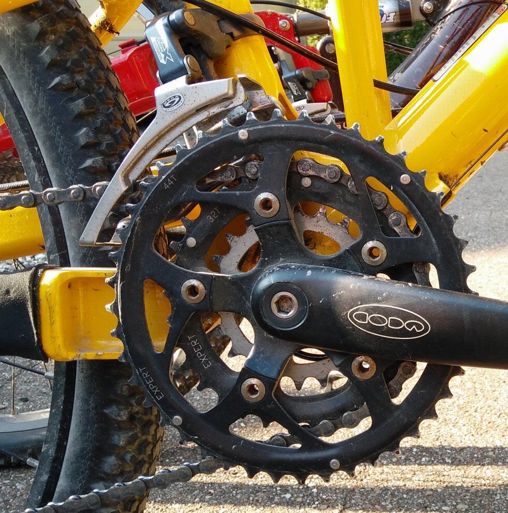

1) Die Hayes-Schalthebel (Bremse/Schaltung) vom roten Bike am Jekyll montieren. Funktionieren noch
tadellos, da wenig damit gefahren. Muss ich das ganze Kettenblatt mit tauschen, oder kann ich
die Deore davon lösen?
2) Das Vorderrad vom Jekyll hat ein Achter im Rad. Da möchte ich den kompletten Reifen vom Raven
dranmontieren.
3) Der Lenker vom Raven gefällt mir besser.
Ich hoffe, ich habe mich richtig ausgedrückt?
Ist das für einen Anfänger leicht zu bewerkstelligen diese genannten Punkte? Wie seht ihr das? Kann ich das nach einer wahrscheinlich langen Fummelei alles selber so hinbekommen, dass hinterher alles wunderbar läuft? Und geht das überhaupt alles?

Nachtrag: Habe zwei weitere Fotos vom Raven hochgeladen. Morgen bringe ich weitere Bilder.
dranmontieren.
Dir ist schon aufgefallen, das am Jekyll die Gabel ein Bein verloren hat? Wie willst du da das Rad vom Raven montieren?
Sinnvoll fände ich auch ein paar Bilder vom Raven. Aber wenn du meinst, das die Schaltung und die Bremsen identisch sind, brauchst du nichts an der Kurbel machen.

Wieso sollte das Laufrad da nicht montiert werden können? Habe ich was übersehen?
Ja... kleiner Tipp, schau dir die Naben an. ;)

Wenn die Bremse -zum wiederholten Mal- nicht mehr packt, kann es sein das der Bremssattel undicht ist.
Mach dich zu dem Thema mal schlau und schau ins Scheibenbremsen Kompendium, Downloadlink in meiner Signatur.
Mein Tipp, fang mit dem Lenkertausch an und schraub bei der Gelegenheit die Bremse ab.
Das mit der Nabe habe ich jetzt gecheckt. Danke! Ich müsste also komplett neue Speichen für das Vorderrad kaufen?
Den Bremssattel hat die Monteurin im Laden 2 x geputzt. Beim ersten Mal musste ich zahlen. Paar Wochen später das gleiche Problem. Umsonst nochmal geputzt bekommen. Jetzt wieder das Problem! Was mich wundert. Laut Deinem Kompendium sollte man Propanol oder Spiritus einsetzen. Das hat die Monteurin aber nicht gemacht. Hatte ja zugeschaut!
Welche Löcher (2.2.1) sind da gemeint, die in Deinem Kompendium vorkommen? Da steh ich auf dem Schlauch! Kannst Du mir da mal runter helfen? Danke!

Oh, oh, ein schwerer Fall, ich Versuchs nochmal... Oder gar ein Troll?
1. Vergiss den Laufradtausch.
2.2.1 Doch die Löcher können es in sich haben
Ist Schmierschmutz auf die Bremsscheibe gekommen, oder hast du den Verdacht, dass das
passiert ist, weil die Bremskraft zu gering ist, solltest du die Bremsscheibe und >die
Löcher< darin
gründlich reinigen.
Also... gemeint sind die Löcher im Reibring der Bremsscheibe.
Was sollte ich dann hier Deiner Meinung nach machen, damit das Geeiere wieder verschwindet? Müsste damit wohl oder übel in die Werkstatt und es beheben lassen?
Also... gemeint sich die Löcher im Reibring der Bremsscheibe.
Okay, ich schau ich mal danach.

Das Laufrad mit dem Achter zentrieren (lassen).
Oder eben selber versuchen...
Hier habe ich ein paar Tipps zum zentrieren aufgeschrieben.
Defekte Felge tauschen. (Teil 1von3)
Das Laufrad in die Mitte bringen und Zentrieren. (Teil 2von3)
Das Laufrad Feinzentrieren und der Umgang mit den Messuhren. (Teil 3von3)
Und zum Thema Bremsen bist du ja erstmal gut versorgt.

Nachtrag: Habe mich jetzt ein bisschen reingelesen. Werde das nun mal ausprobieren. Kann also eine Weile dauern, bis ich mich wieder melde.
Also, das mit dem Bremssattel habe ich kapiert und das mache ich nun mal als erstes nach dem Lenkertausch. Laufrad neu zentrieren gestaltet sich wahrscheinlich als Anfänger sicher schwierig und langwierig? Aber ich will's lernen.
