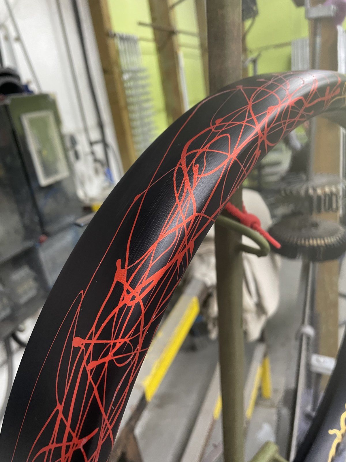

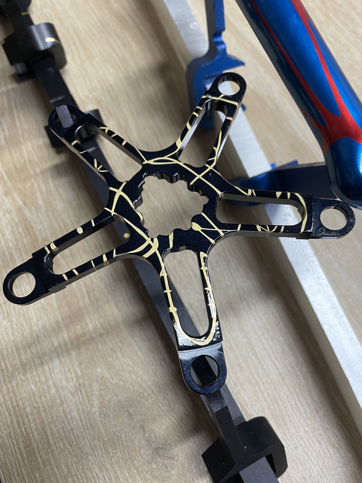

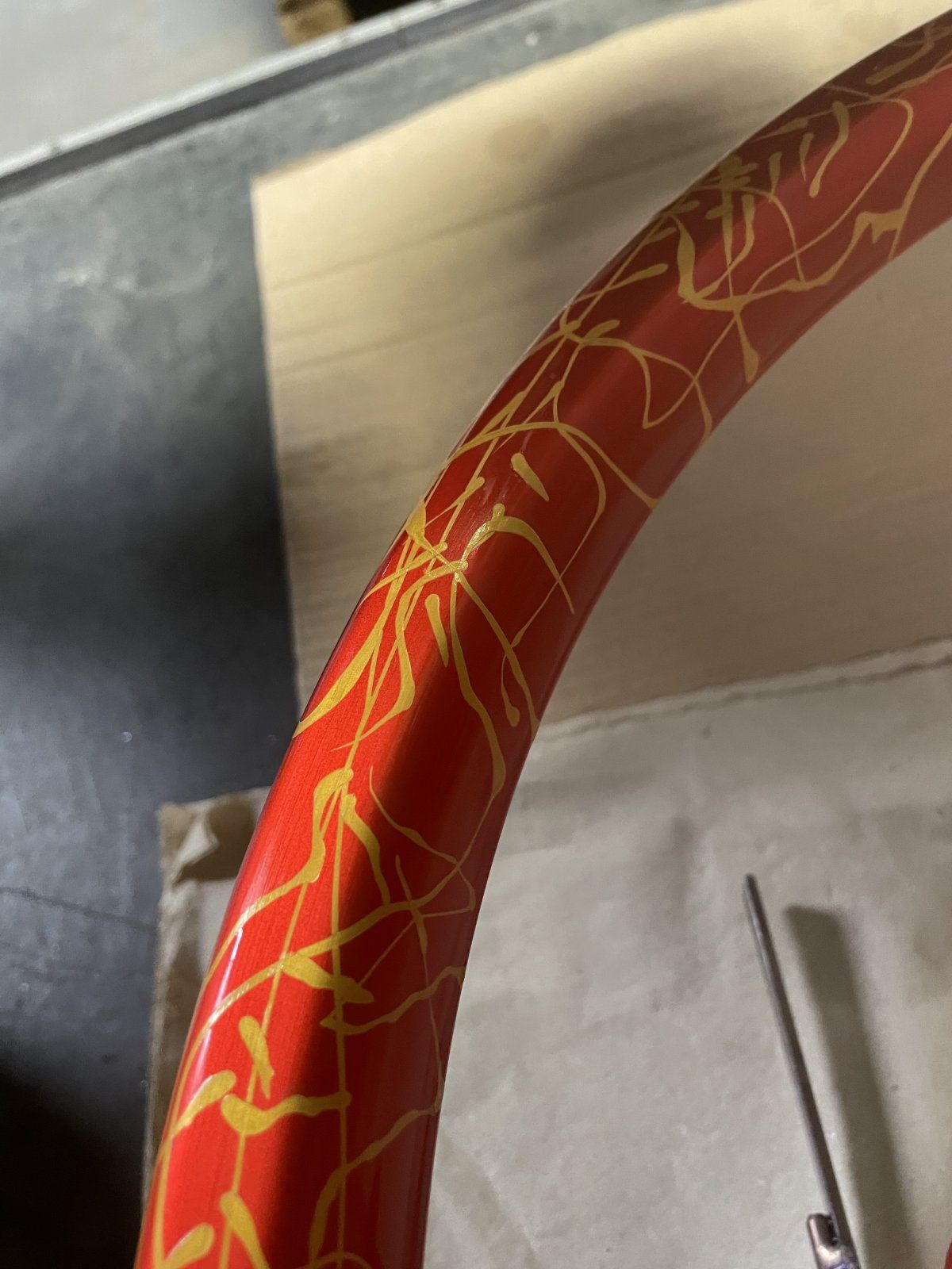

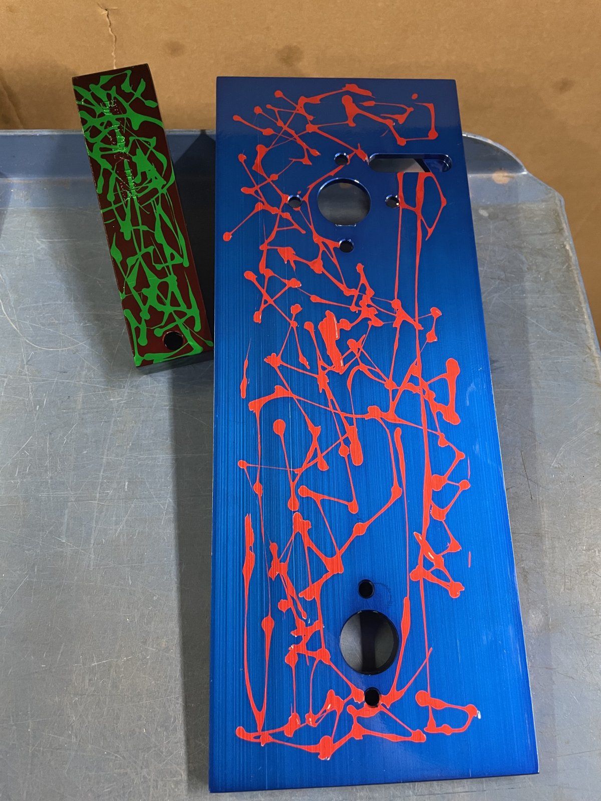

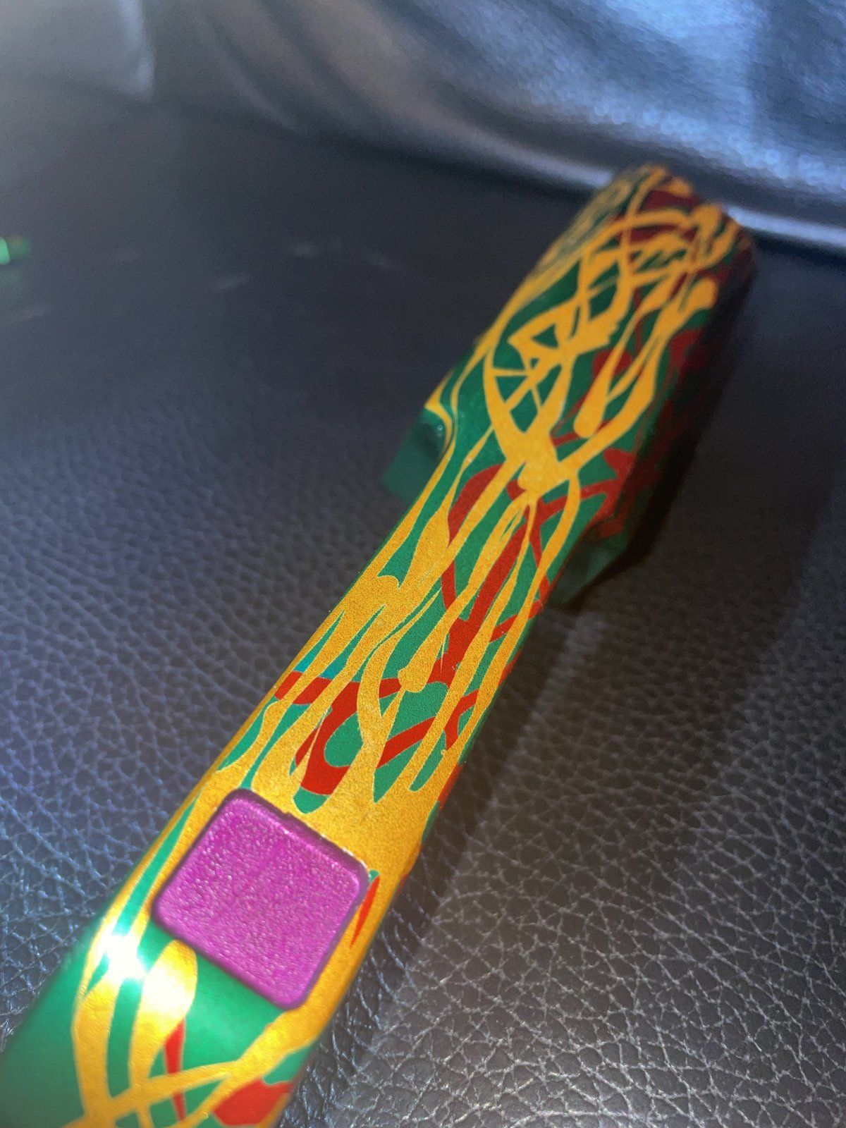

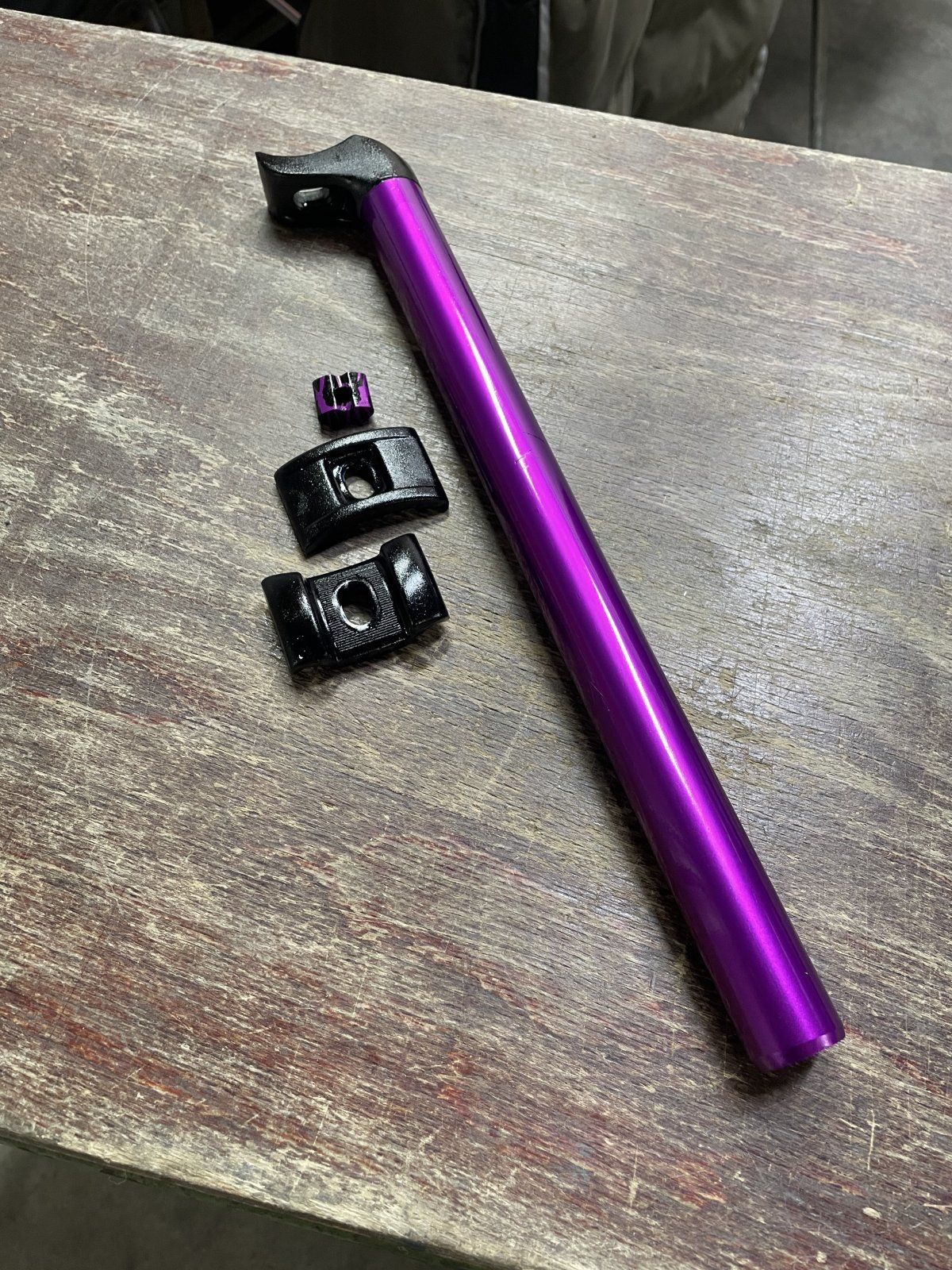

Ich sammle eigentlich alte DH Bikes arbeite aber auch noch in einer Eloxierei und experimentiere nebenbei mit Splash Eloxieren herum. Nun meine Frage an euch:
-gibt es Firmen die das anbieten in Deutschland/Europa (in USA gibt es jede Menge)
-hat jemand sehr gute Fotos von Tune/Kooka Kurbeln die gesplasht sind?
-weiß eventuell jemand welche Galvanik/Eloxiererei das damals für Tune gemacht hat?
-ich mache das jetzt seit 2Wochen und es erfordert so finde ich, schon Übung… hat jemand Tips?
Anbei ein paar Bilder was ich bisher gemacht habe, das ist halt vom Aufwand noch mal eine ganz andere Nummer wie ein Ringle Flaschenhalter
LIEBEN DANK!!!

@petergaper, ich weiß ja nicht wie die Firma heißt in der du arbeitest, drum frage ich dich: Wir haben hier im Forum immer mal Bedarf für Eloxierarbeiten und gerade im Moment ist keine Firma mehr bekannt, die so etwas anbietet. Würde deine Firma Eloxierarbeiten für Privatpersonen auch durchführen?
Wenn ja, darfst du gerne hier Reklame machen und am Ende des Threads deine Daten eintragen:
Leider leider sind wir übervoll mit Aufträgen. Ich Klär das nächste Woche nochmal ab ob man da was machen kann für die Retros. Dann werde ich es im Forum eintragen, danke für den Hinweiss. Gerne auch wenn ihr Fragen habt PM an mich… . Danke

Habt Ihr eine Obergrenze an Maßen für die zu eloxiernden Parts? Ich erinnere, dass andere Firmen da z.B. nur Kleineteile, also beispielsweise keine Starrgabel haben eloxieren können, weil das Becken zu klein war.

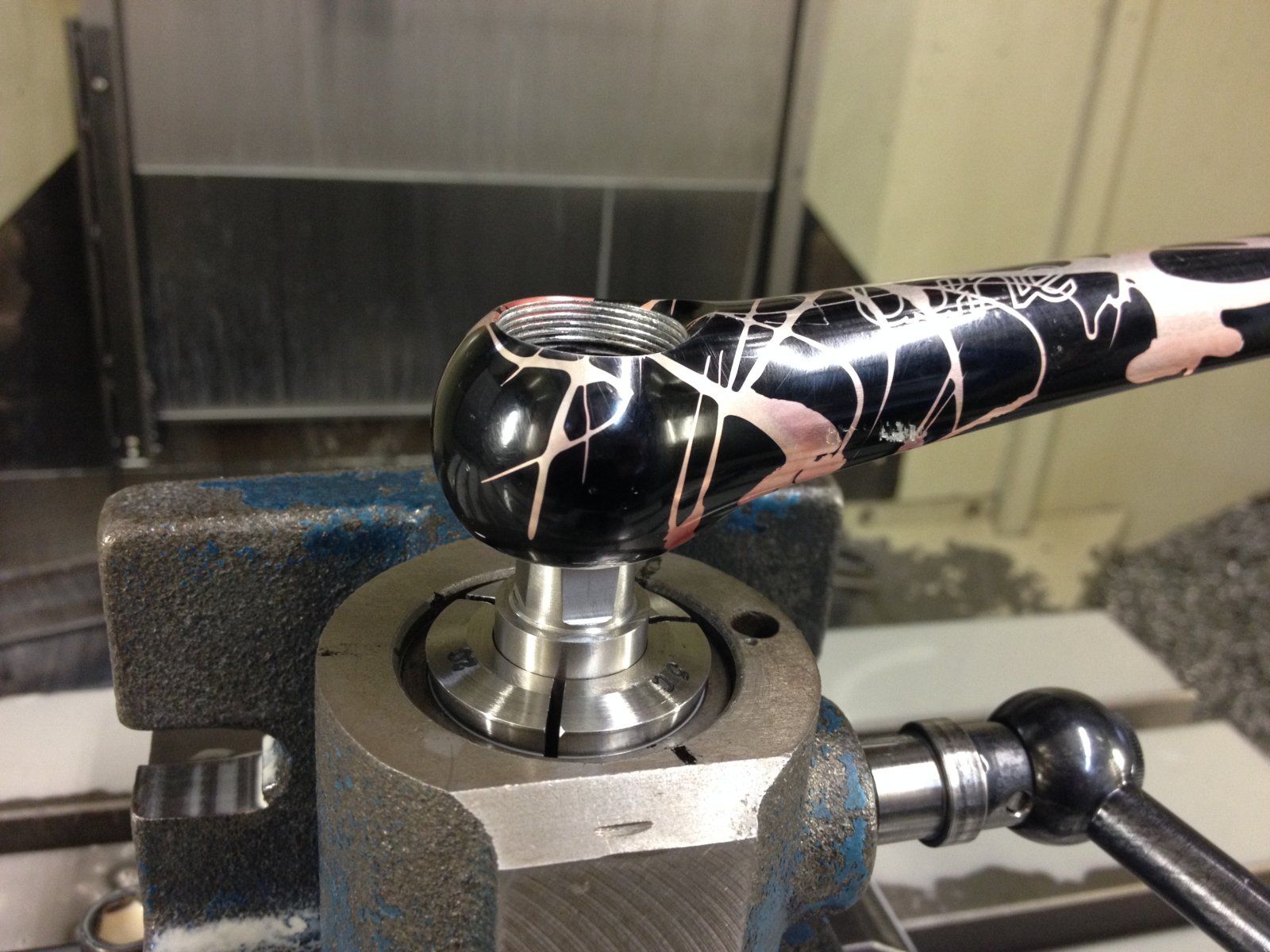

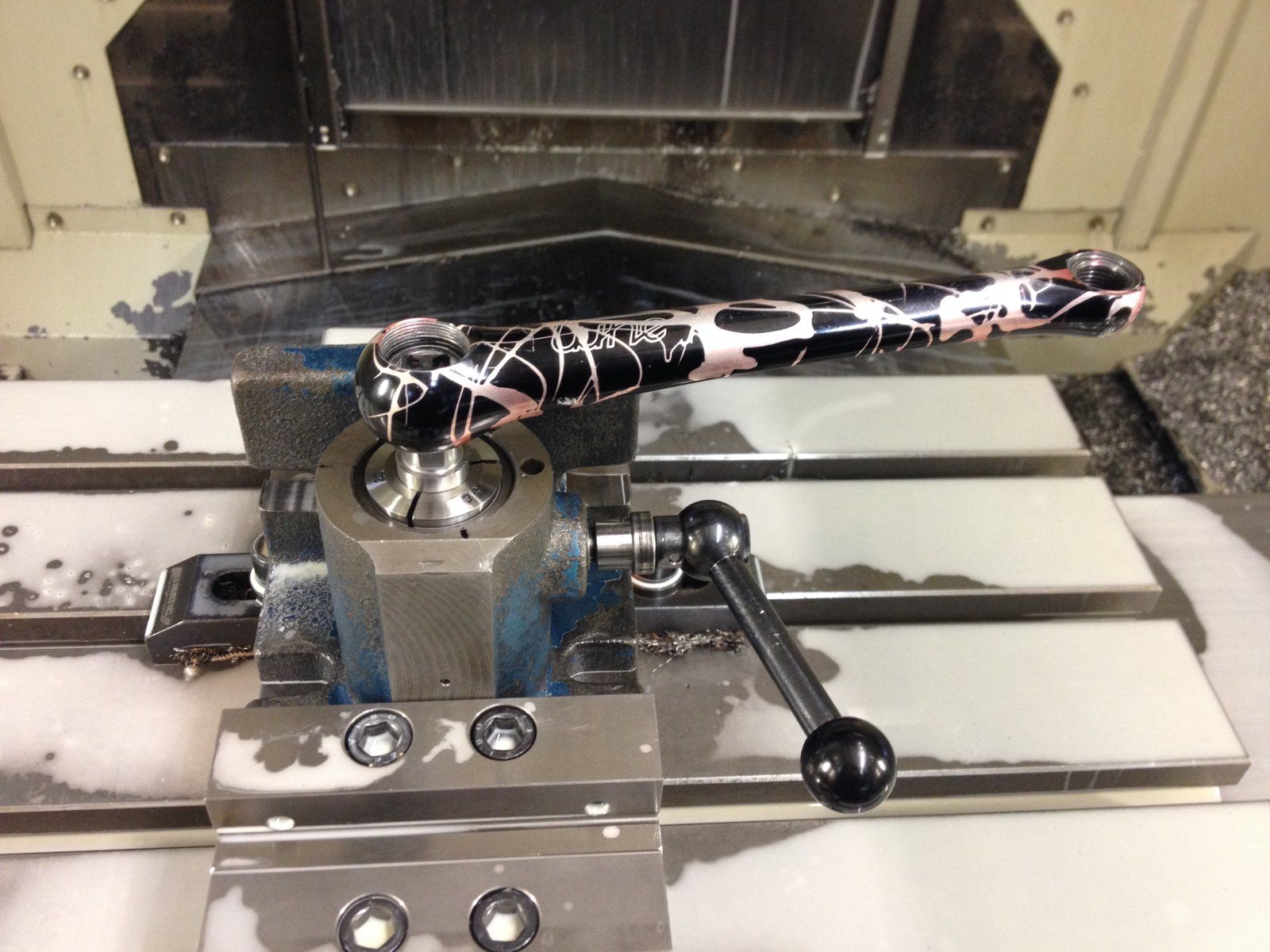

liegt lange zurück aber auf Initiative von @DasletzteRaven gabs da mal einen netten Thread mit viel Infos und Bilder zu den Kooka Kurbeln

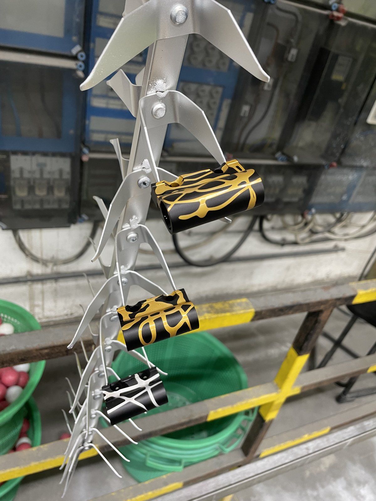

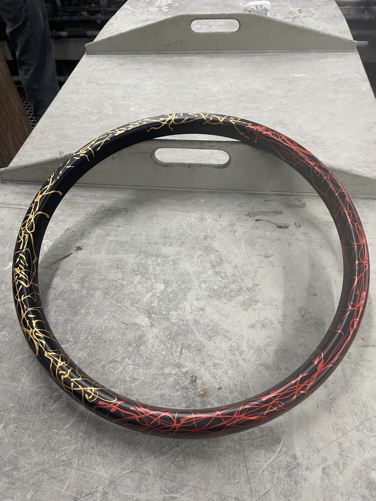

Ja auf jeden Fall sind dem Grenzen gesetzt. Leider habe ich die Maße nicht genau im Kopf aber:
Teile bis zur Größe von einem Rahmen (bisschen größer geht auch) gehen in:
-C31-C35
-schwarz
-gold
-blau
Kleinere Teile von der Länge wie ein Normaler Lenker (ca. 700mm) gehen auch alle anderen Farben da ist die „Farbe“ dann halt in normalen grünen Regentonnen.
Ps. Aber Rahmen sehr ungern, weil die einfach viel Platz und noch mehr Zeit in Anspruch nehmen (Spülen)…

Tune brauchst du da nicht mehr fragen, die wissen heute von nichts mehr.
Wie @Raze schon schreibt, am ehesten bekommst du Auskunft bei einem ehemaligen Mitarbeiter von Tune, dem Christian Jenny, der am liebsten per Telefon kontaktiert werden möchte:
Habe den Herrn gestern angeschrieben und heute mit einem Herrn Telefoniert der tatzächlich die Kurbeln (auch alle die wir hier sehen) gesplasht hat. 🥰🥰🥰 hat mir sehr weitergeholfen, vielen lieben Dank!!!!!!!!!

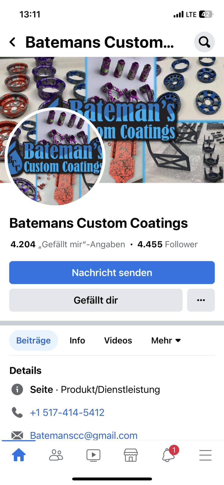

Sorry mein Fehler! Er hat alle Tune Kurbeln gesplasht… Kooka hat denke ich mal in den USA das machen lassen. In den USA gibt es auch heute noch ca. 6-8 Firmen die das machen hauptsächlich für den RC- (Funkautos) , Paintball- , Waffen- Bereich. Teilweise auf einem ganz anderen Level, mit Wischtechnik und AirBrush mit Eloxalfarben… . Siehe auch auf FaceBook:

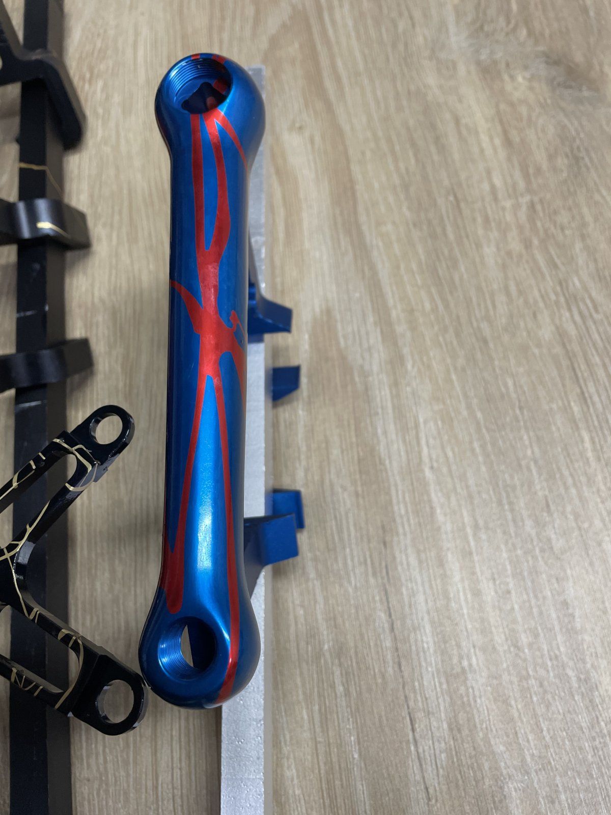

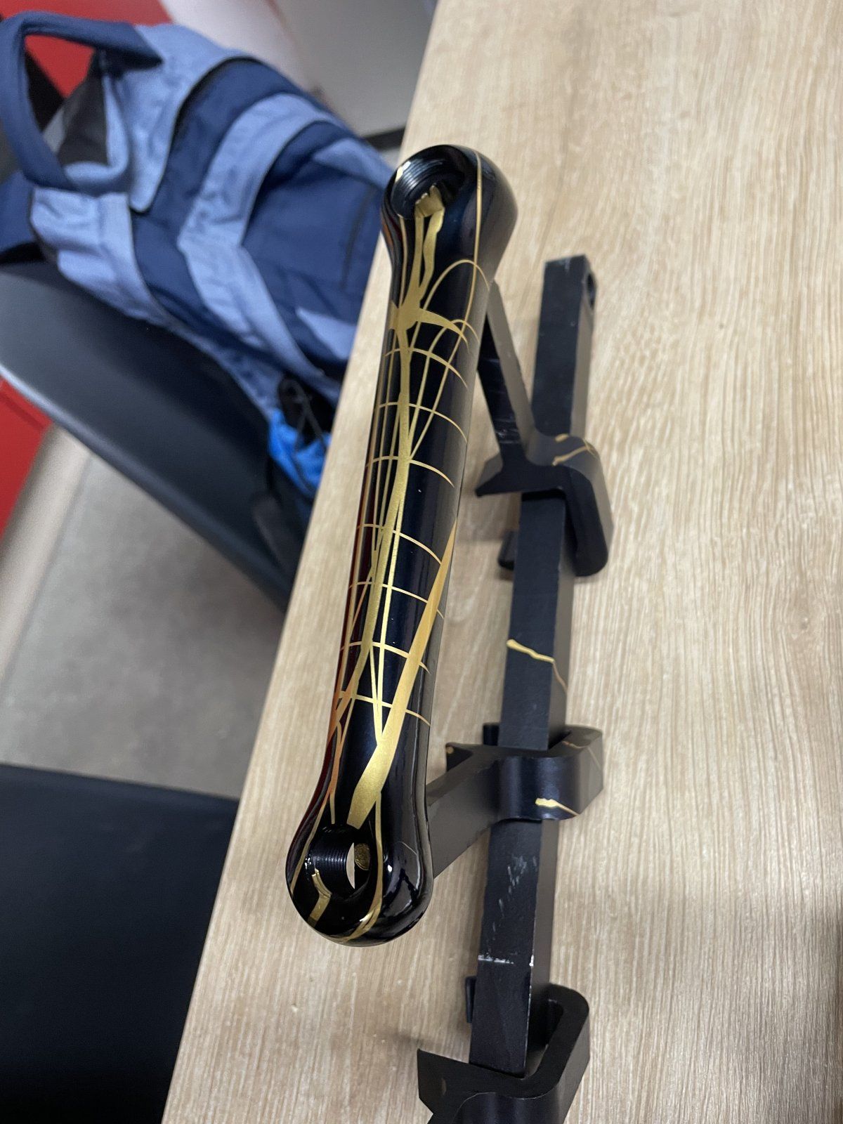

Habe gestern die erste Kurbel gesplasht was sagt ihr? (Ehrlich) danke!!! Lg
sieht gut aus. Aber ich kann mich täuschen, auf den alten Bildern/Teilen waren die Splashs meist etwas "zarter" / dünner... keine Ahnung wie ich das ausdrücken soll (so wie die querstreifen auf den Kurbeln, oder auf dem Spider). Das ändert schon einiges an der Optik. Wobei ich das mit den dickeren Linien auch cool finde, gerade auf vielleicht etwas massiveren Teilen
