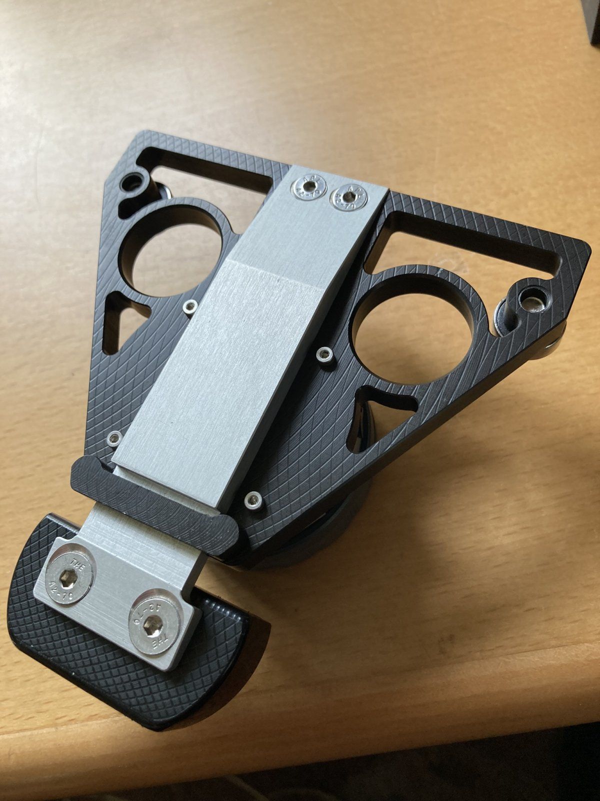

Hallo Zusammen,
wollte mal meine Erfahrungen mit meinem neuen Tensiometer teilen, habe ich mir aus einer Laune heraus mal gegönnt:
Ist nach diesem Jobst-Brandt-Design gebaut, d.h. die Mess-Ebene ist einseitig und die Speichendicke und Toleranzen in der Speichendicke spielen dann eine eher untergeordnete Rolle. Jetzt habe ich noch im Vergleich zu meinem Standard-Parktool Tensio festgestellt, das die 'normalen' Tensiometer bei dickeren Speichen (z.B. 2mm durchgehend) trotz hoher Speichenspannung einen ordentlichen Bogen machen können und dieser das Messergebnis deutlich beeinflußt... Da ist das neue Gerät deutlich im Vorteil, da bei jeder Messung genullt wird (und somit nur die tatsächliche Durchbiegung gemessen wird...).
Ist allerdings schon aufwändiger in der Handhabung.
Und ja, ich weiß, die 1/1000stel Auflösung hätte es jetzt nicht unbedingt gebraucht, aber das Ding hat eine Datenschnittstelle, da will ich mal noch was basteln... :-D
Gruß Georg

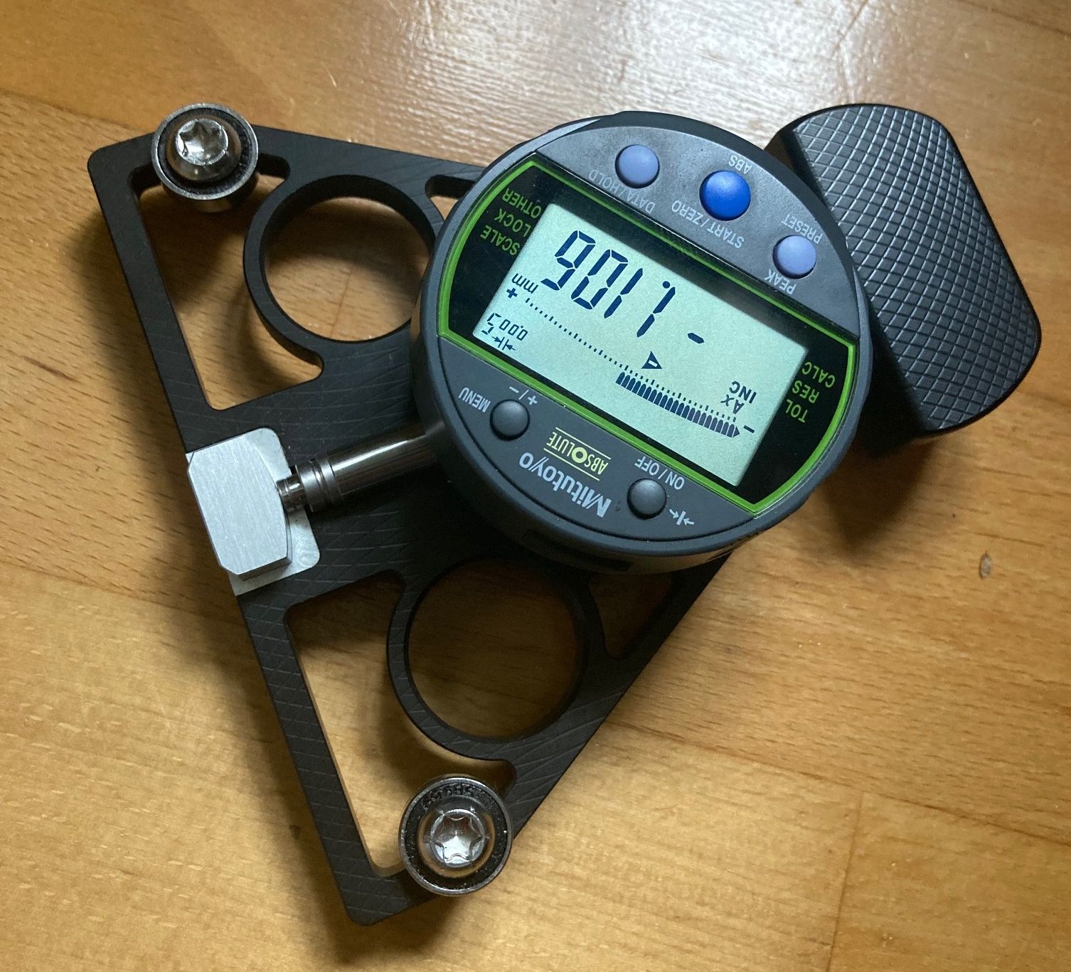

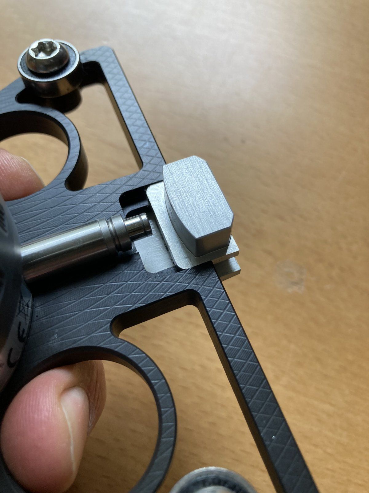

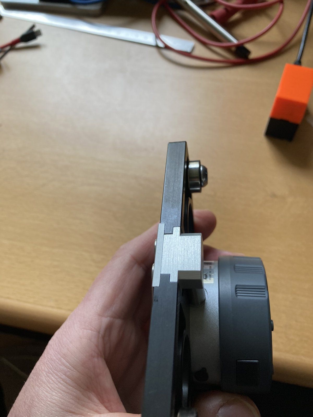

Hier noch ein paar Fotos von meinem Modell, ist aus Aluminium gefräst, mit sehr engen Passungen. Die Führungen laufen sehr präzise.

Nur am Rande - die Konstruktion hat auch Macken. Einige davon kann man durch Üben und Routine bei der Handhabung etwas kompensieren, aber manches ist schlicht nicht zu Ende gedacht.
  • Durch die extrem niedrige Messkraft sind der nutzbare Messbereich winzig und die Messung sehr störanfällig. Da springt das Ergebnis schon bei minimalsten "Haltungsfehlern".
  • ... und wenn man es dann noch so hält wie der Typ im Video (und keinen Roboterarm hat), kann man fast vergessen, halbwegs wiederholbar zu messen - schon der Handballen ohne Kraft ganz locker am Drücknupsi reicht, um jedes mal anderen Mist zu messen.
  • Das Gleiche gilt für den unverkleideten Druckarm auf der Rückseite. Sobald der ein bisschen an der Handfläche schleift, kommt Quatsch raus. Da gehört ne Abdeckung drauf (ich habe bei meinem WF ein 3D-Druckteil drüber, was zu den Befestigungsschrauben der Uhr passt).
  • Die Messuhr ohne passende Spitze ist zwar nur Kosmetik, aber schon ein bisschen russisch ...
Davon mal abgesehen, würde ich meines nicht mehr hergeben (außer für eine bessere Variante vom selben) ^^
