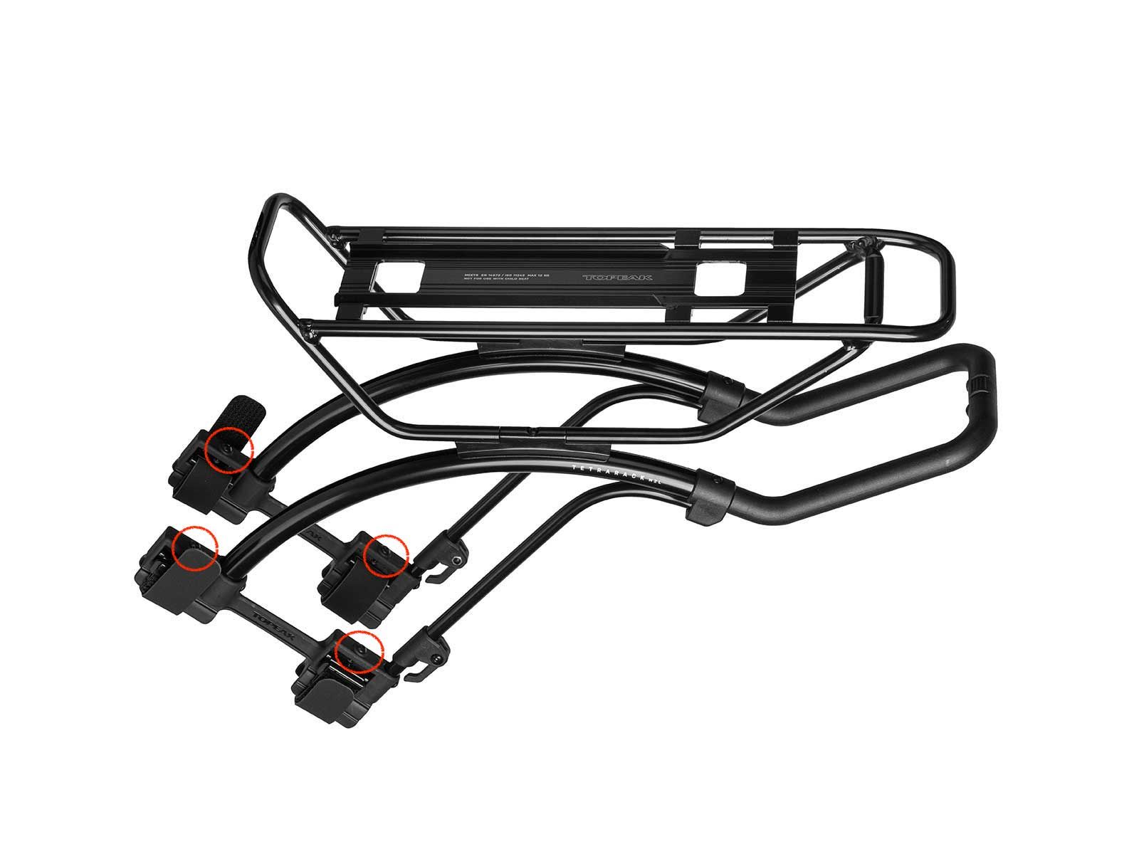

Könnte mir jemand mitteilen, wie gross der maximale Sitzstreben-Abstand für die Montage des Tetrarack M2L sein darf?
Mein neues fully e-MTB hat am unteren Ende knapp 160mm Abstand.
Gemäss Homepage sollen es max. 125mm, wie beim M2, sein. Kann das stimmen?
Auch das haben wir in diesem Zuge getestet und 160mm (Mitte/Mitte) sollten möglich sein, insofern Deine Sitzstreben zu der Aufnahme des TetraRack M2L passen.
Dazu sollten die Kreuzschlitzschrauben gelöst werden (rote Markierung) und die Stellung entsprechend der Sitzstreben des Rades ausgerichtet werden.
