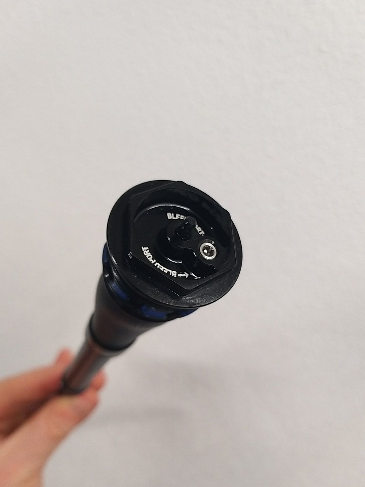

Winter ist auch Schrauberzeit. Für mich heißt es große Inspektion inklusive lower leg Service an der Gabel.
Gefahren wurde das Bike nun ca 3.800km und 90.000hm.

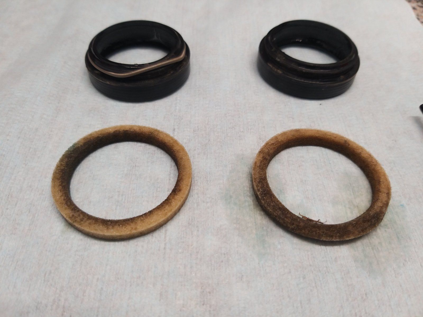

- Gabelservice war zwingend erforderlich, siehe Bilder
Catridge habe ich nicht angegriffen, da die Dämpfung gut funktioniert und hier über ein Upgrade auf die neue RS RaceDay Kartusche nachgedacht wird.

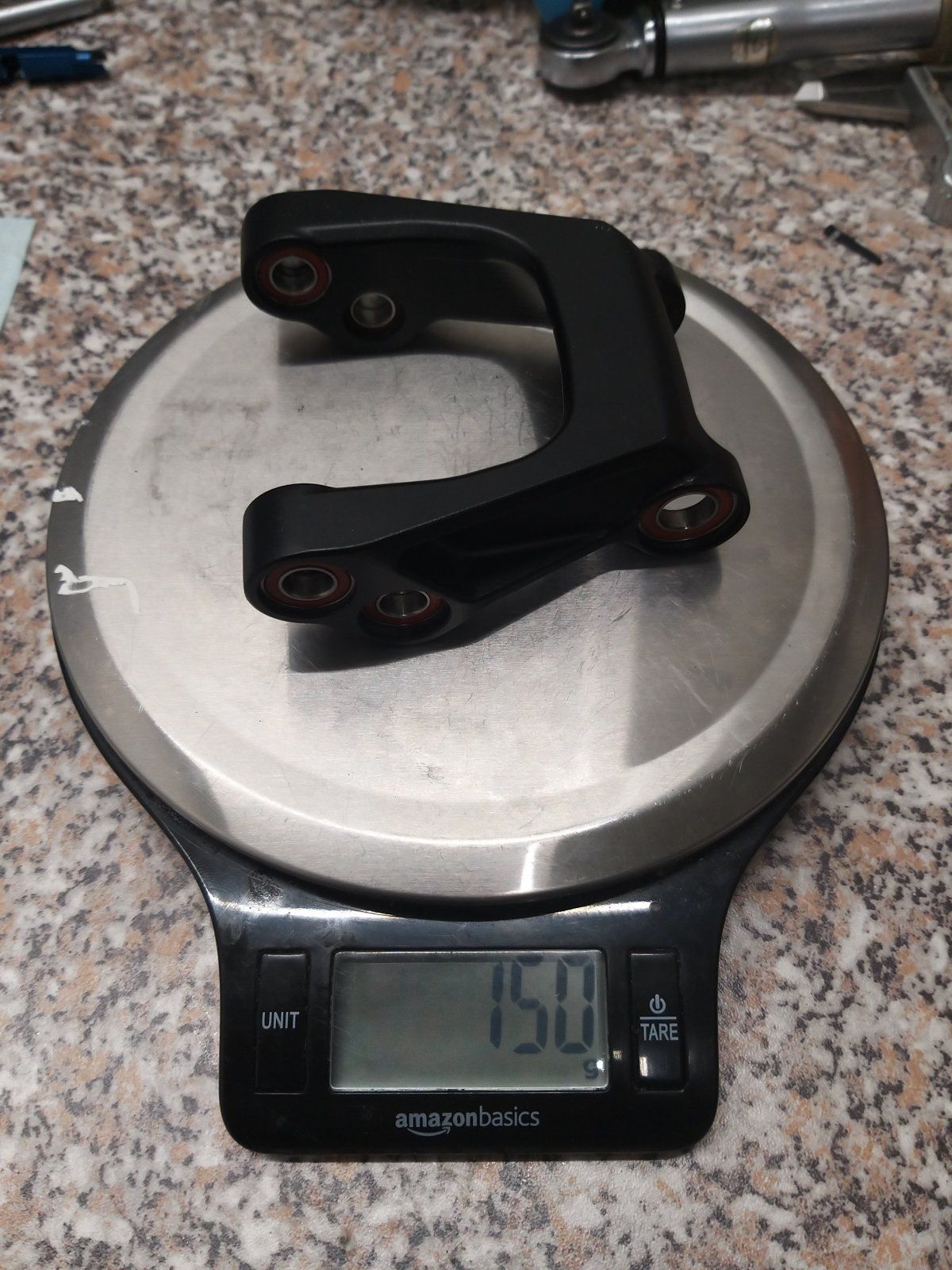

- Wippe gereinigt und festgestellt, dass diese echt schwer ist. Interessant wäre eine Version aus Carbon ähnlich der von Orbea. Aber der Kostenaufwand wäre sicherlich immens und der Gewinn des Gewichtes gering.
- Innenlager und Lenkkopf gereinigt und gefettet

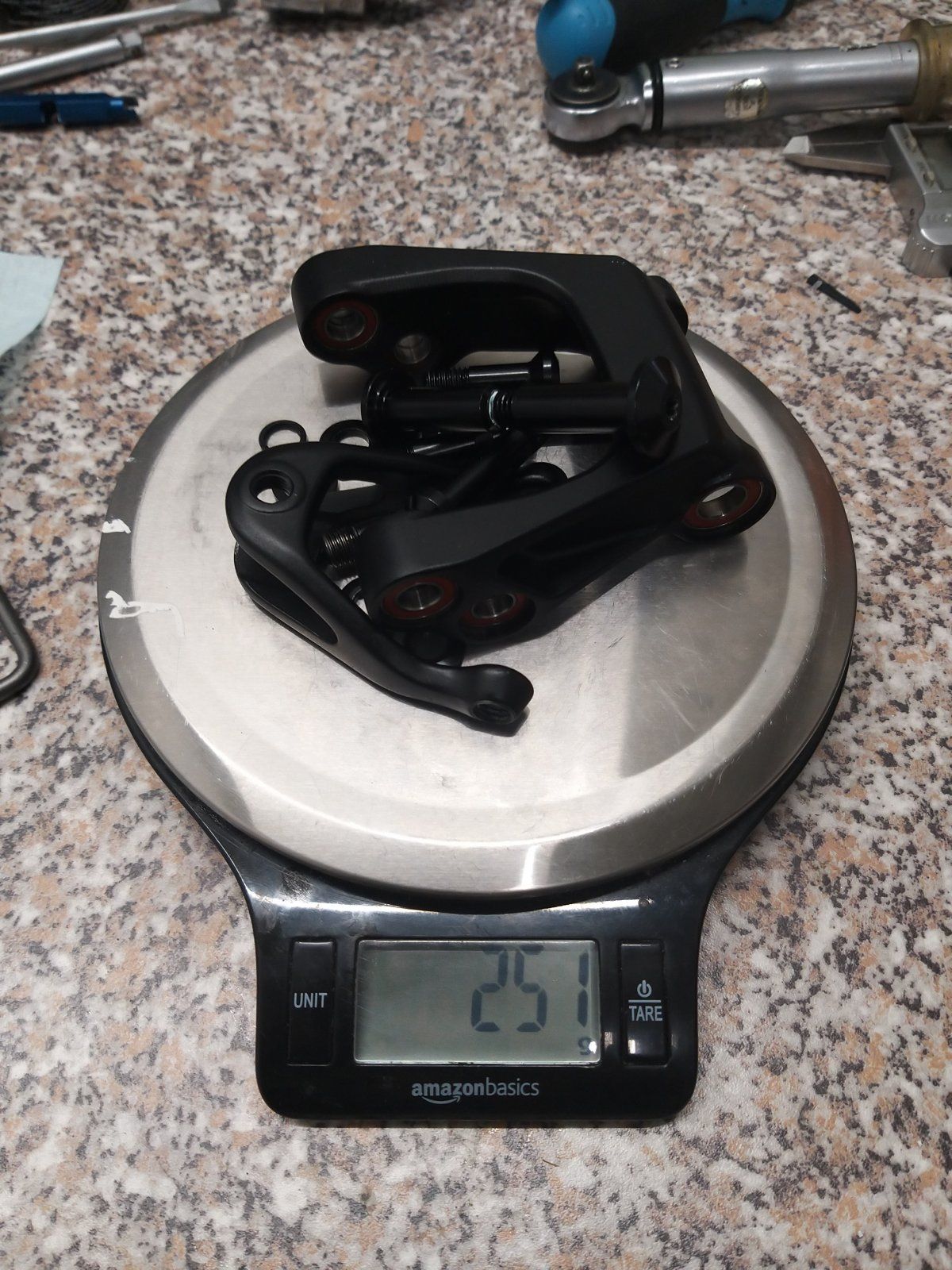

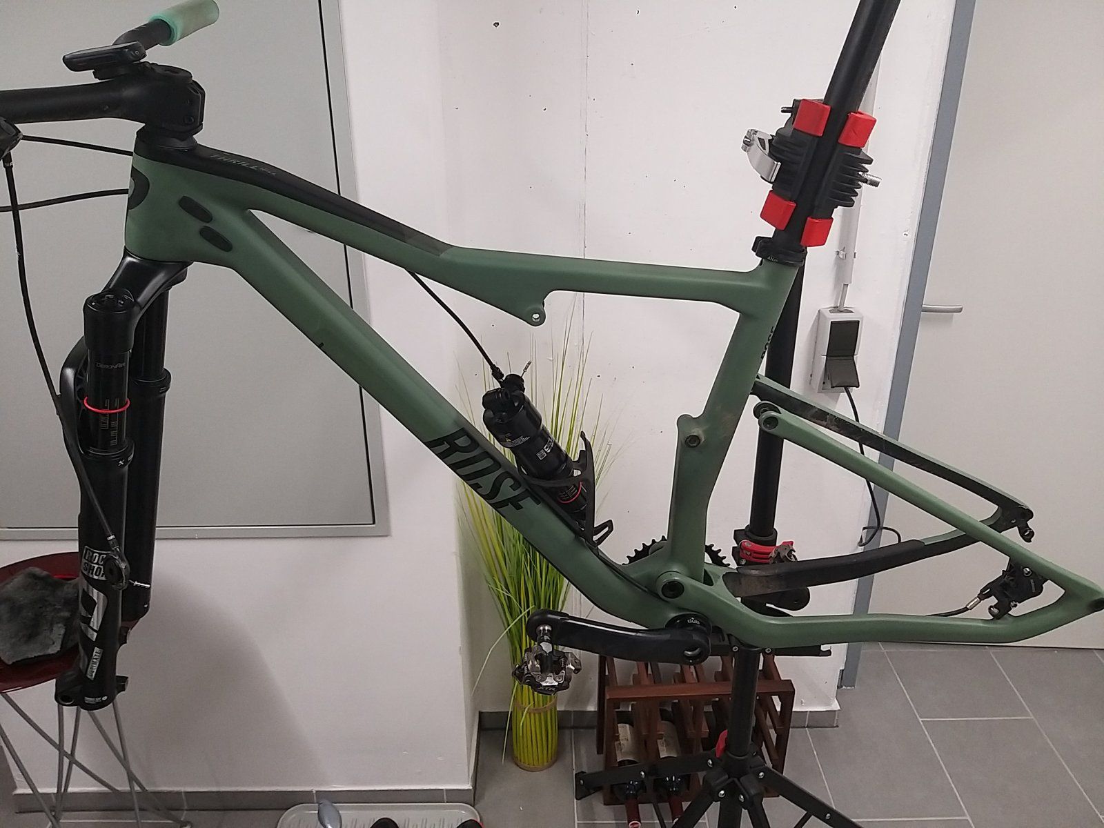

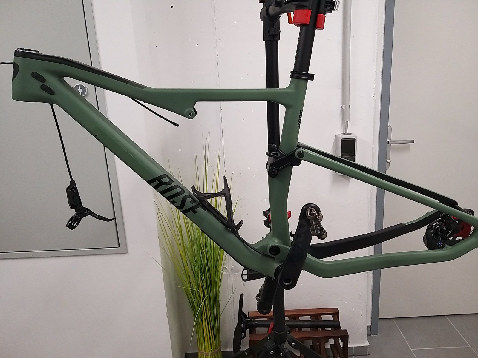

Weiter geht´s mit dem Umbau meines - Ich wollte endlich den Rahmen ohne Anbauteile messen und ich denke mein Rahmen ist eher auf der schweren Seite des Lebens angesiedelt.
Rahmen Thrillhill M, moss green 1961 Gramm ohne Dämpfer. Hier sieht man, dass einige andere Hersteller den Rahmen deutlich leichter herstellen. Aber ich bin zufrieden :)
Der Dämpfer wiegt übrigens mit einem zusätzlichen Token 337 Gramm

Wenn schon mal alles zerlegt ist, bietet sich das an alles zu wiegen und dokumentieren.
Richtig, der Rahmen ist nicht richtig leicht, dafür hält er einiges aus. Ich bin auch sehr zufrieden mit dem Rahmen. Das Bike fährt sich sehr ausgewogen stabil und klettert gut.
WAs noch aufgefallen ist, vielleicht ist es auch normal, dass der Hinterbau aktiv mit flext und nicht direkt über die Umlenkung / Dämpfer geht.

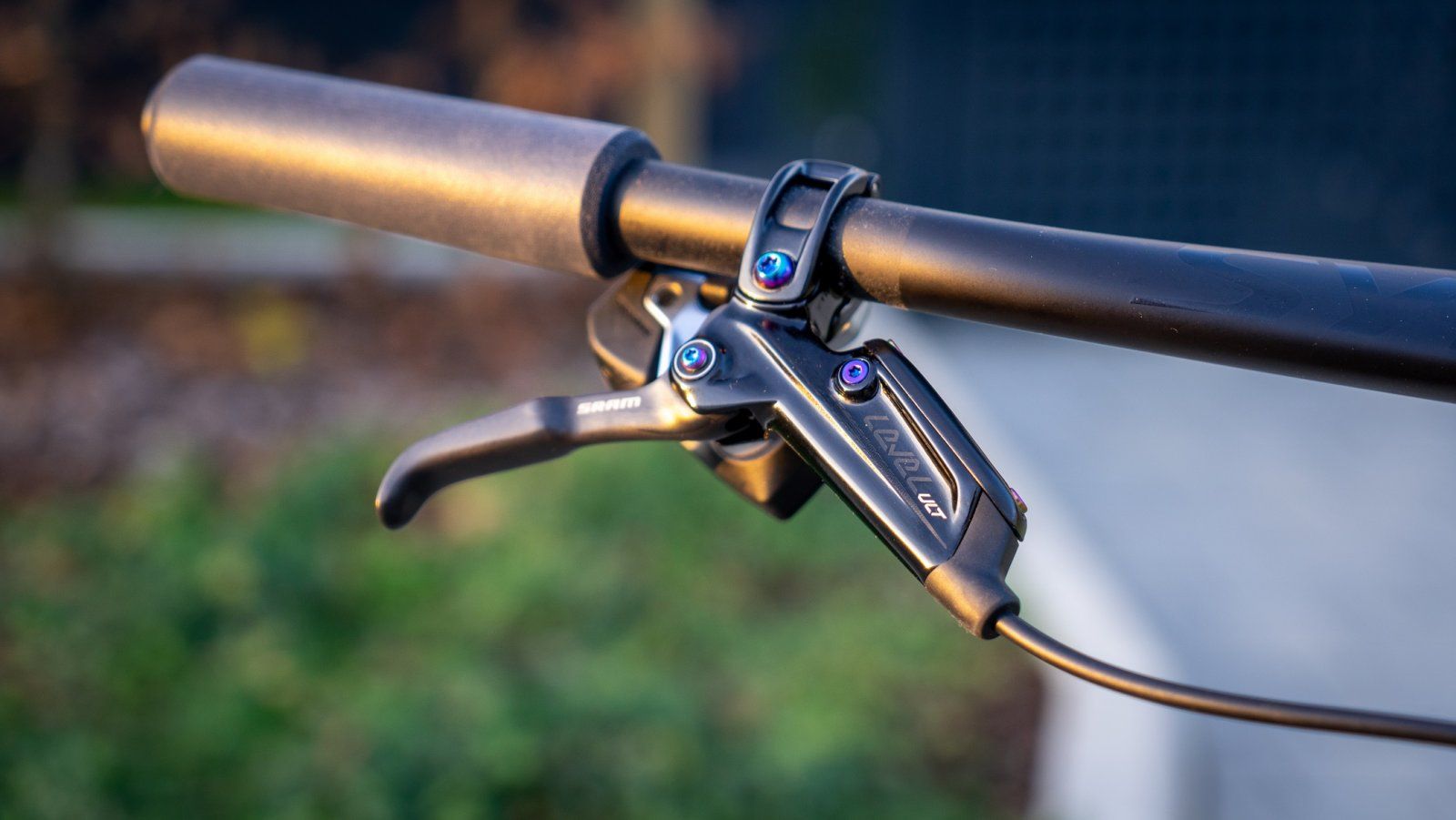

Wochenende war wieder ein bisschen Zeit um die letzte Änderungen am Bike vorzunehmen und Gewichte zu prüfen.
) Newmen Torque Cap für Montage an der Gabel - Erleichtert den Einbau +2 Gramm
) Umbau von Charger 2 RLC auf 2021er Raceday Kartusche -130 Gramm
Wahnsinn wie leicht die neue Kartusche gegenüber der Alten ist! Ich hoffe mir keine Einbußen bei der Performance.
Des weiteren konnte ich Titan Achsen für meine Shimano XTR Pedale ersteigert, diese sollen nun 40 Gramm Gewicht verlieren. Hier nutze ich gleich die Chance um die Lager neu zu fetten.

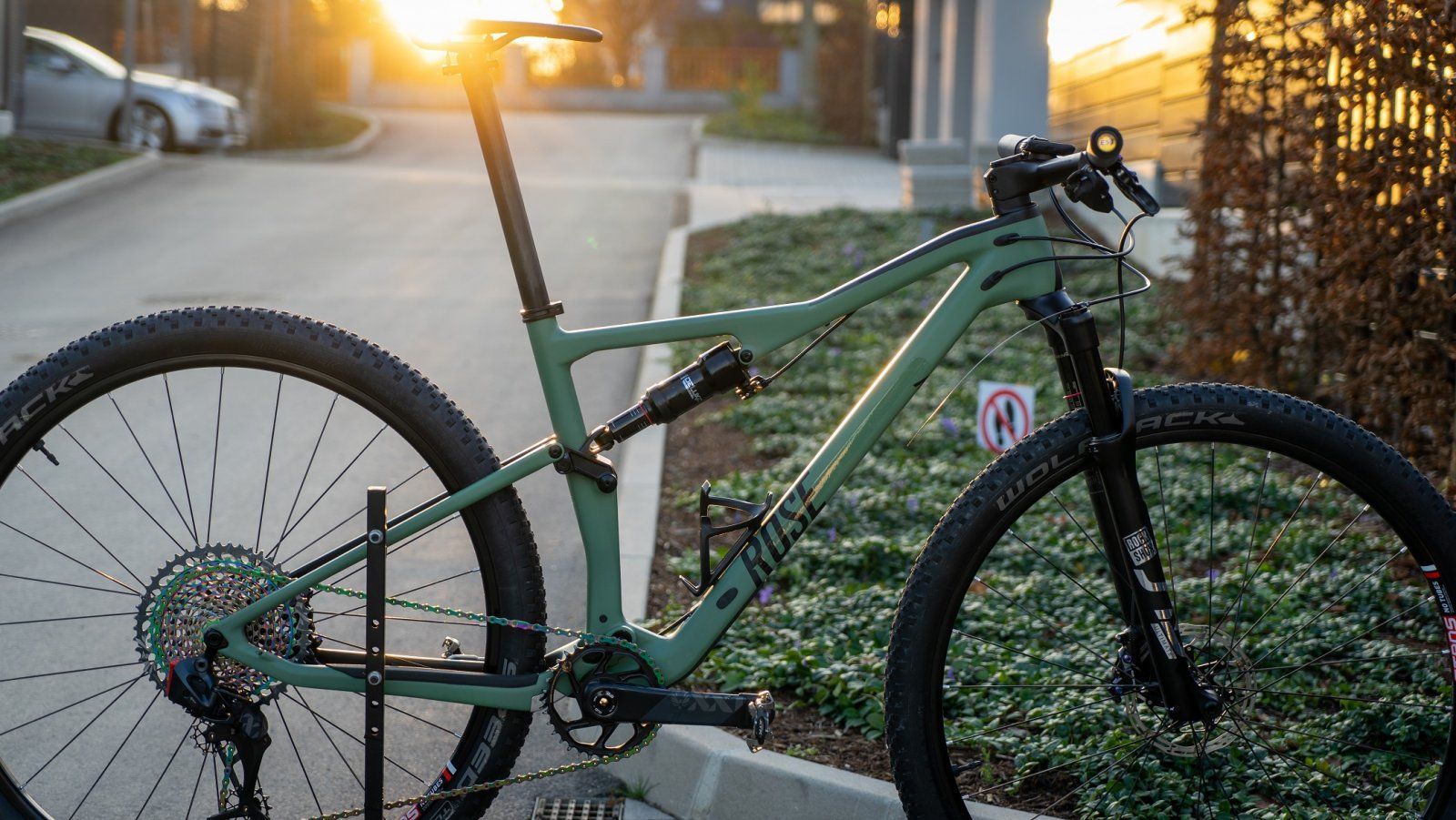

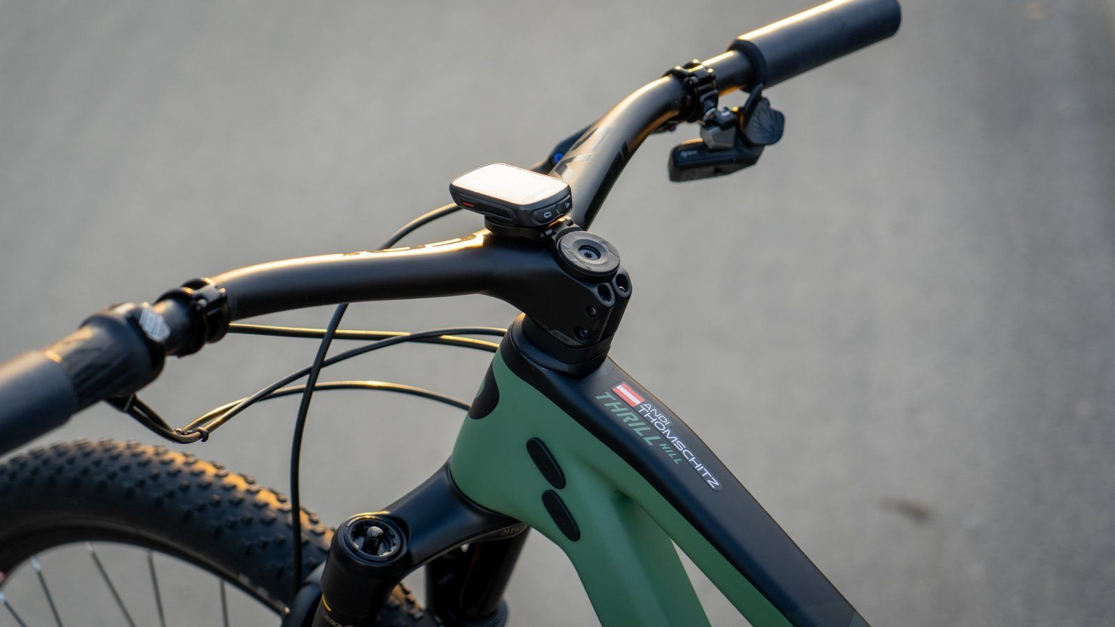

Hallo Jungs,
Langsam aber doch ist der Umbau für die Saison 2021 fertig. Aktuell fehlen nur noch die Titan Achsen für die XTR Pedale und der Carbon Laufradsatz.
Gewicht aktuell 9,90kg inkl. Flaschenhalter jedoch ohne Milch im Vorderrad und ohne Remote Kappe für die Gabel.
Ausgestattet mit den Alu Laufradsatz und Speed 2,2" Reifen.
