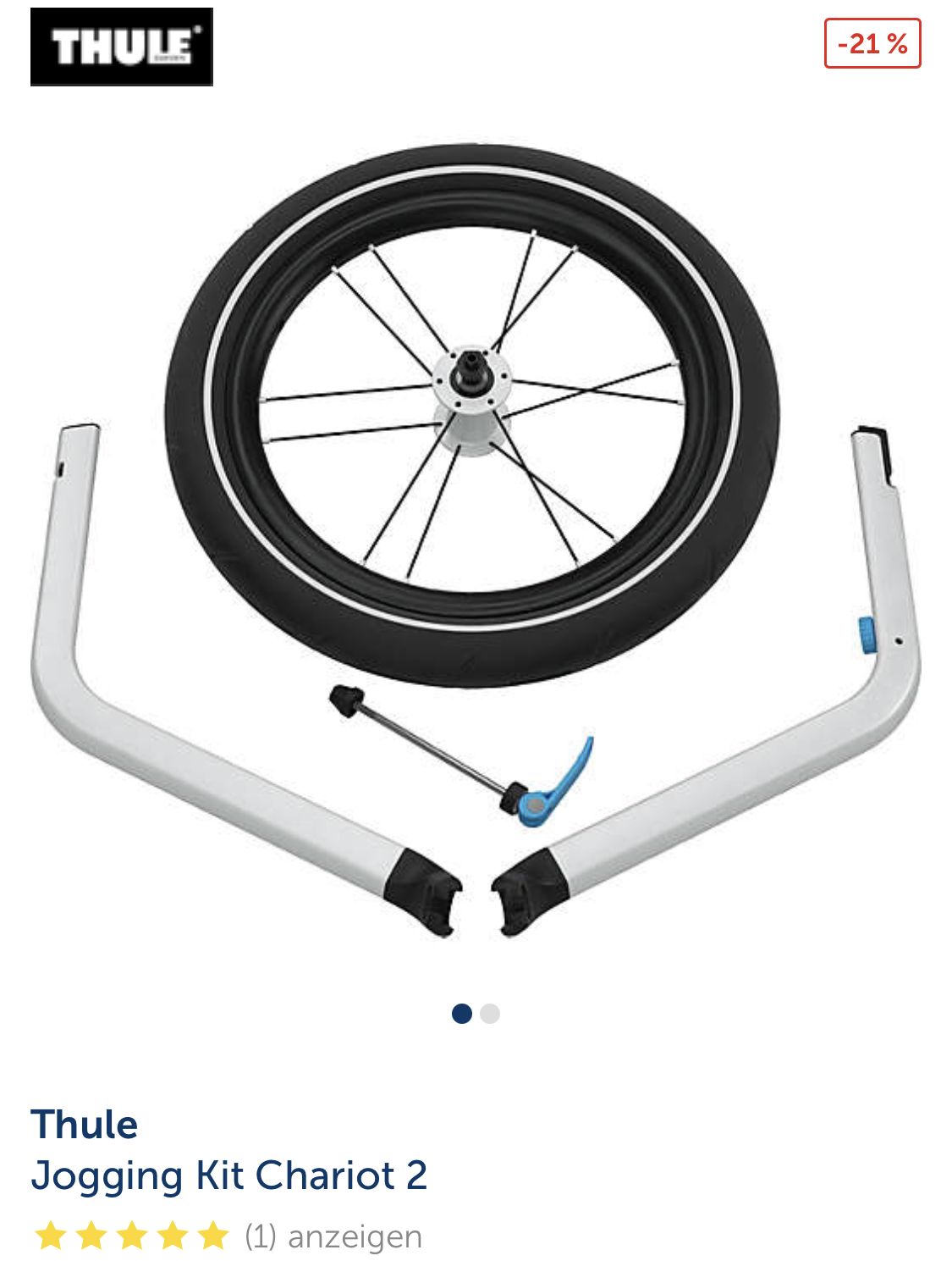

Hat jemand eine Idee, wie man die nervig lauten Plastik-Buggyrreifen gehen Luftreifen tauschen kann? Käuflich gibt es da wohl leider erstmal nichts fertiges.
Dabei seit
18. April 2015
Punkte Reaktionen
6
Hol dir das Jogging Kit, mit kleinen Buggyräder (Luftreifen) wird es preislich auch nicht günstiger.
Mit dem großen Joggingrad ist der Komfort für deine Kinder wesentlich größer.
Grüße Axel

Das Joggingrad hab ich und nehme es auch bei Offroad-Spaziergängen sowie beim Joggen und Skaten her. Aber in der Innenstadt ist es dann doch zu unhandlich (in Geschäften sowieso) und daher bin ich auf der Suche nach einer Luftreifen-Lösung für die Buggyräder, um den Komfort (vor allem für die Ohren :) ) zu erhöhen.
Naja ob sich der Aufwand lohnt nur für die Ohren musst du wissen.
Ich wollte damals auch wie du eine andere Buggybereifung nehmen, damit unsere beide Kids weniger Vibrationen abbekommen.
Ich habe mir dann die alten Buggyräder lose besorgt vor 2017, die in den neueren Thule Buggyräderhalter passen. Diese Räder sind zwar keine Luftreifen haben aber wesentlich mehr Gummi ca. 6x soviel und können Vibrationen besser aufnehmen.
