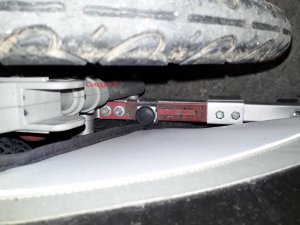

Bei der Montage stellte ich fest dass bei den neuen Modellen von Thule diese leider nicht optimal passen, der Halter ist vom Aufbau (Bild) leider etwas zu groß und lässt sich nicht komplett auf der Blattfeder nach vorne verschieben.
Darum hat wohl Thule dann diese neuen Schnellspanner(siehe Bild) entworfen, der auch einen großen Vorteil meiner Meinung jetzt hat. Die Beschichtung der Blattfedern wird nicht mehr durch die Rändelschraube verletzt.
Aber wenn man den alten Halter so montiert das die Justierschraube nach unten Zeigt, lässt sich dieser auf dem kompletten Wege jetzt verschieben.
Wie man auf dem Fotos erkennen kann ist das nach dem kleinen Umbau eine sehr feine Sache geworden.
