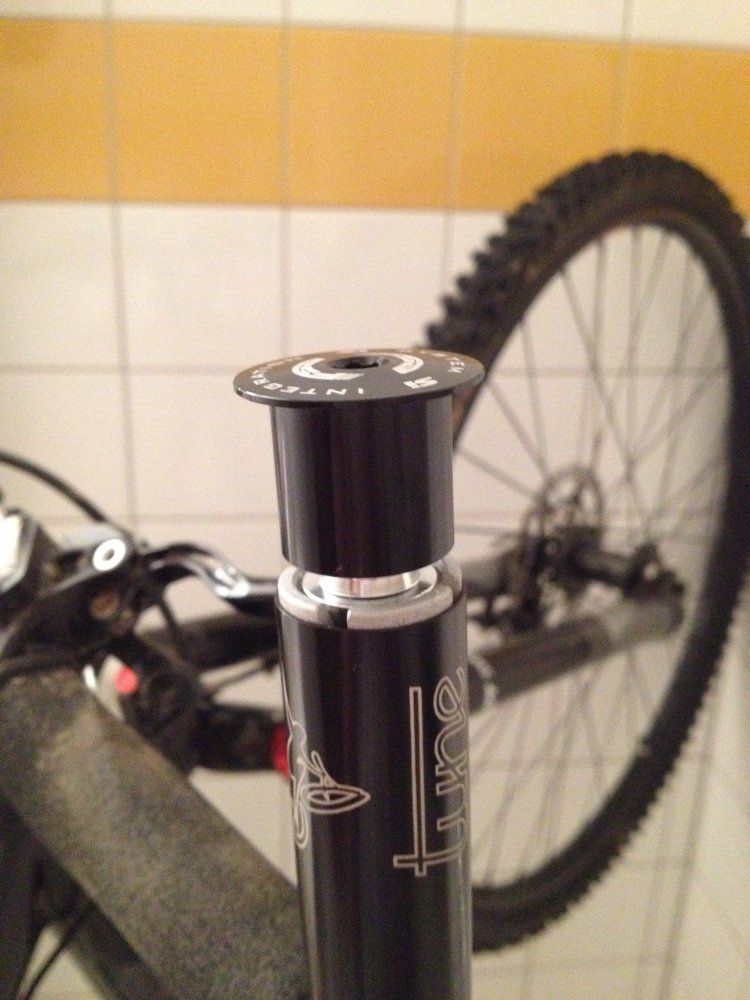

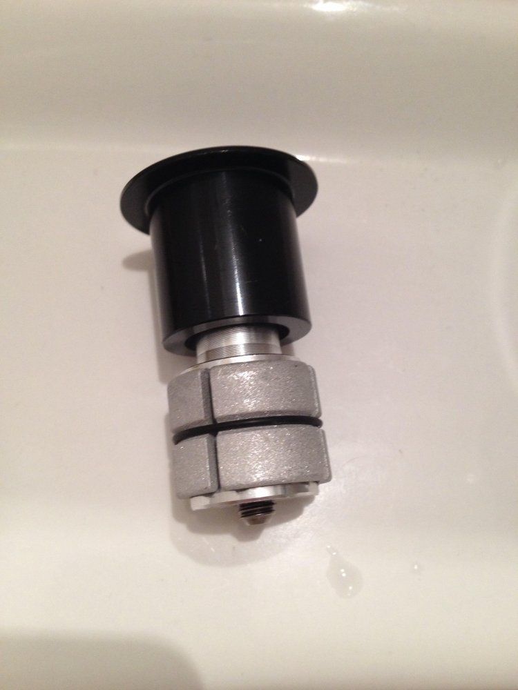

Kunststoff-Endkappe entfernen und 1-1/8" Gabelschaftexpander (z.B. von FSA*) einführen und kräftig aufspreizen. Ggf. kann mit dem Schonhammer von außen unterstützt werden. Funktioniert natürlich nur mit Lenkerhörnchen mit entsprechend großem Rohrdurchmesser.
*) Leichbauexpander wie der Extralite "UltraStar" sind wohl weniger geeignet.
