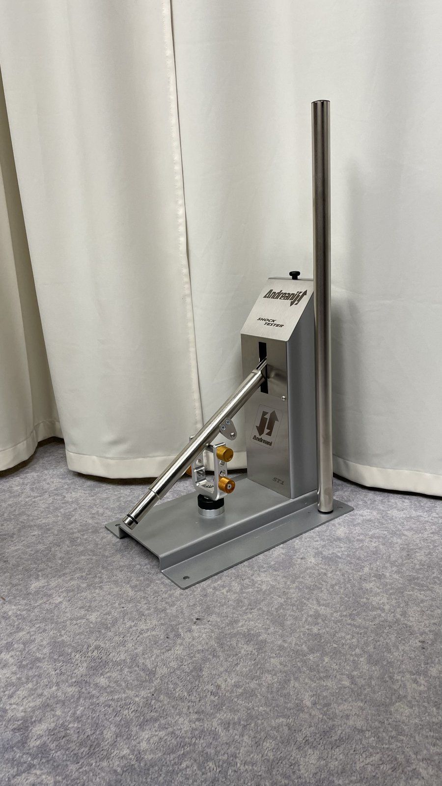

Wofür ist der Pinn rechts, Gabeln? Willst du an einem Fox Float testen? Hab einen der benötigt Hilfe.

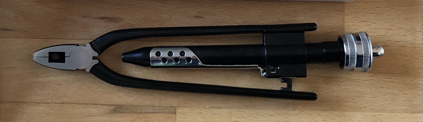

Ich würde mir das auch gerne kaufen, kannst du mir sagen was das ist?Mal gespannt wie sie spannt und wirbelt

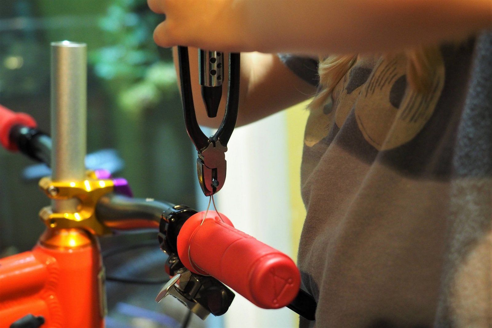

Wichtig ist halt hauptsächlich, dass die Zange arretiert. Da ich keine Zäune binden muss und nur Griffe mit Draht befestigen muss (was ja zum Glück nicht soooooo oft vor kommt) nutze ich eine Gripzange aus dem Bestand. Wie im Artikel beschrieben ist das mit einer regulären Zange sonst Mist.Da ich die selben Griffe fürs ESD hier liegen hab und vor kurzem entdeckt:

das ist doch eine gute idee für meine odi longneckDa ich die selben Griffe fürs ESD hier liegen hab und vor kurzem entdeckt:

genau meine Absicht hier mit „Kuriositäten“ die mal richtig Mehrwert für unsere Bikes haben. — Auf nsmb nach Pushon Grips die Suche dort verwenden findet man noch einiges zu Kleber etc. Hab mir in der selben Bestellung das Renthal Grip Glue geholt der der länger zum Austrocknen braucht.das ist doch eine gute idee für meine odi longneck
Die Renthal Grip glue (neu und alte Version) haben für mich überhaupt nicht funktioniert. War trotz Draht nach wenigen Schlechtwetterfahrten immer wieder lose. Jetzt ShoeGoo in klar und alles hält. Den Trick mit dem Klarlack werde ich vielleicht auch mal probieren.genau meine Absicht hier mit „Kuriositäten“ die mal richtig Mehrwert für unsere Bikes haben. — Auf nsmb nach Pushon Grips die Suche dort verwenden findet man noch einiges zu Kleber etc. Hab mir in der selben Bestellung das Renthal Grip Glue geholt der der länger zum Austrocknen braucht.

zwirbelzange, alles klar.Mal gespannt wie sie spannt und wirbelt

Das ist die Verlängerung für den Hebel. Ist aufgesteckt auf die Grundplatte.Wofür ist der Pinn rechts, Gabeln? Willst du an einem Fox Float testen? Hab einen der benötigt Hilfe.
Hab ich noch nie gesehen. Hab noch nicht ganz gerafft wie die funktioniert. Wird durch das Stift ähnliche Gebilde der Draht gezogen? Was macht die silberne Rändelschraube? Wo kann man das Ding mal in Aktion sehen? Im Wax Grip Artikel wird sie ja nur als normale Tange verwendet oder?Mal gespannt wie sie spannt und wirbelt
Der Draht wird vorne in der Zange eingespannt, diese wird dann zugedrückt und mit dem gelochten Schieber verriegelt.Hab ich noch nie gesehen. Hab noch nicht ganz gerafft wie die funktioniert. Wird durch das Stift ähnliche Gebilde der Draht gezogen? Was macht die silberne Rändelschraube? Wo kann man das Ding mal in Aktion sehen? Im Wax Grip Artikel wird sie ja nur als normale Tange verwendet oder?
Ich kenne das auch von jeder Baustelle auf der Armierungseisen mit dem Drillwerkzeug durch Drähte verbunden werden:Die Teile werden hauptsächlich in der Luftfahrt verwendet, da werden noch viele Verbindungen drahtgesichert.
