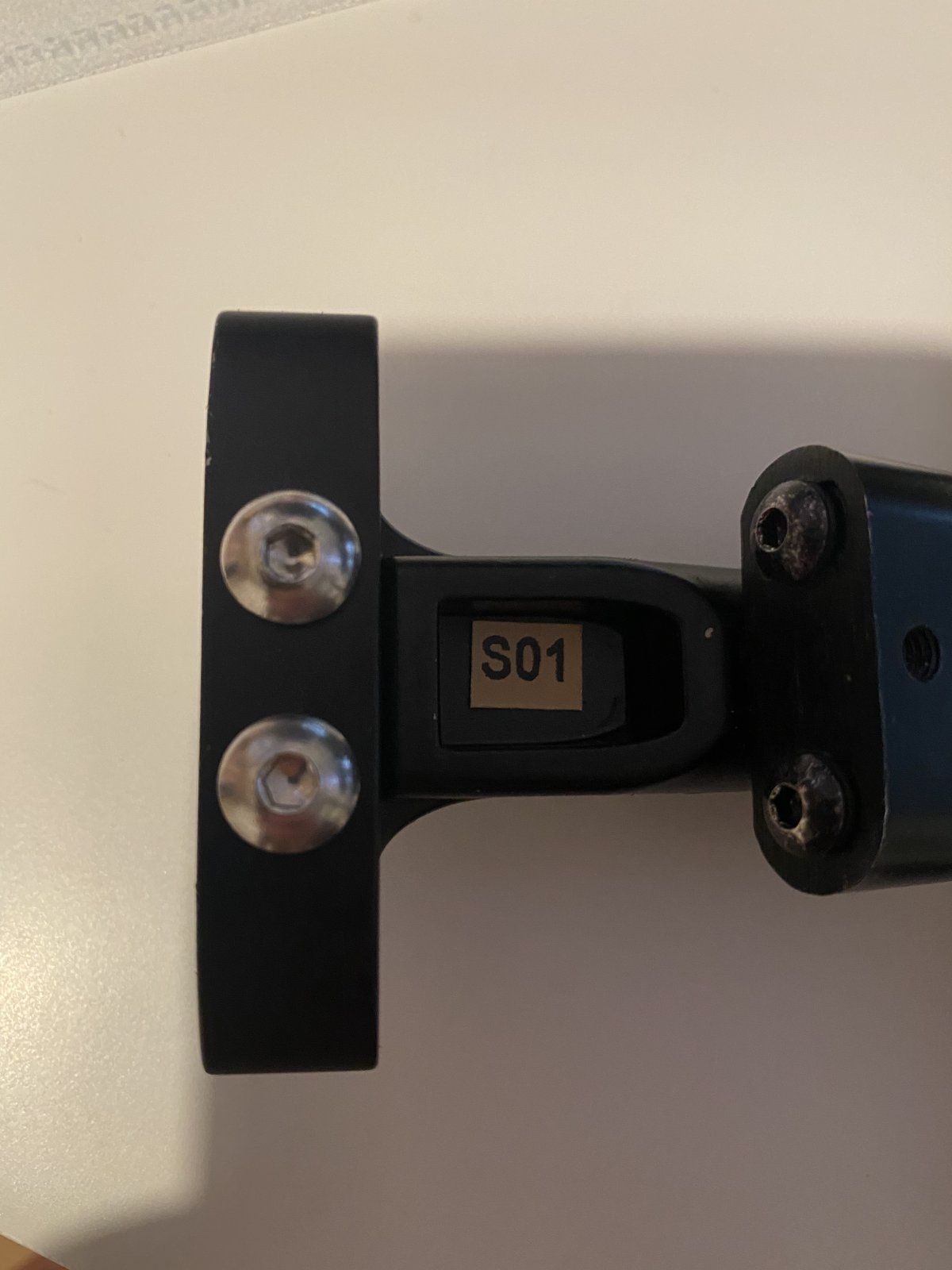

Hi @Crissi,
eine Bitte noch: auf der Unterseite der Sattelhalterung des BackLoader WishBones müsste ein Aufkleber zu finden sein, der etwas ähnliches besagt wie z.B. „S04“. Kannst du mir dessen Aufdruck bitte noch kurz mitteilen? 🤔
Danke!
Schmitti
Topeak" data-source="post: 18240638" class="bbCodeBlock bbCodeBlock--expandable bbCodeBlock--quote js-expandWatch">
Hi @Crissi,
Danke!
Schmitti
Hi Schmitti,
klar, sehr gerne. Der Aufdruck lautet S01.
Thematik liegt bei Topeak Global auf dem Tisch, wir warten solange auf Antwort :cooking:

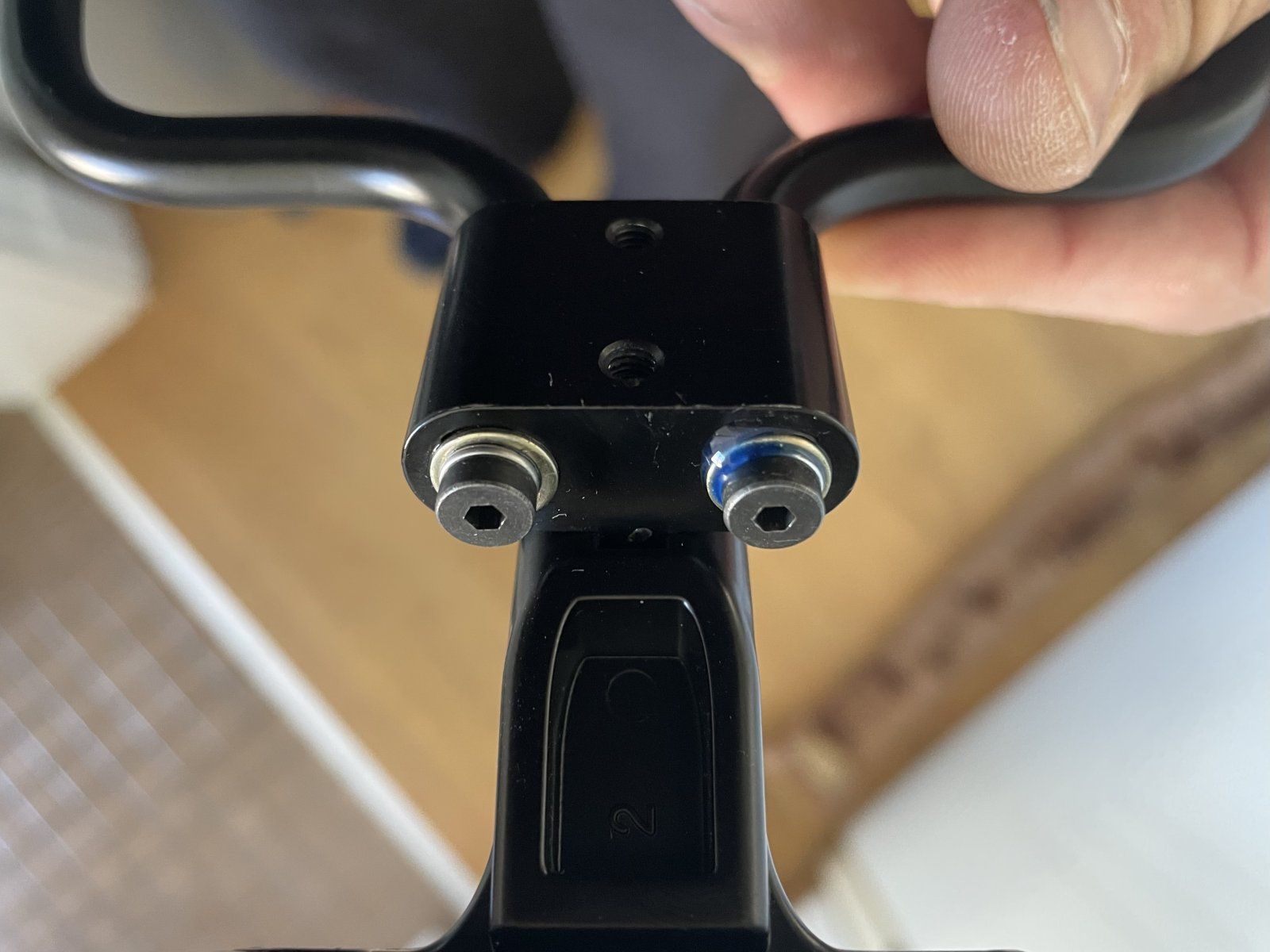

Ich hab das Thema folgendermaßen ausmerzen können und gehe das Thema hier mal Step-by-Step an.
  1. Zunächst habe ich die originalen Halbrundkopfschrauben (Alu, M4 mit 3mm ISK) inkl der verwendeten Scheiben entfernt.
  2. Diese habe ich gegen Halbzylinderkopfschrauben (Stahl) inkl große U-Scheibe & Sprengring getauscht (siehe Bild).
Auf diese Weise wackelte und klapperte auf dem Weg (ca. 300km) nach Herten zu den Gravel Games gar nix mehr.
Meiner Meinung nach sind es die niedrigen Drehmomente der schwarzen Aluschrauben das Problem bzw. befeuern sie dies zumindest. Ein 3mm ISK einer Stahl- (Halbzylinderkopf) im Vergleich zu einer Aluschraube (Halbrundkopf) hält eben deutlich mehr. Klar ist auch, dass Topeak diese Schrauben- und Kopfform aufgrund des Strebenmaterials verwendet, da so vermieden werden soll, dass sogenannte Doppellinkshänder durch zu hohe Drehmomente das Strebengewinde irreparabel beschädigen.
Wer sich jetzt noch an der M5 Madenschraube stört, mit dem seitlich die Strebeneinheit an der Satteleinheit fixiert wird, kann diese gegen eine M5 Zylinderkopfschraube austauschen.
