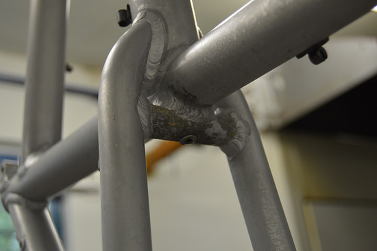

  22. Und wenn ich gerade dabei bin;
    Was für ein Unterschied gibt es zwischen Cirrus und experience?
  23. kalihalde
    kalihalde von Alpinestars bis Zonenschein
    Dabei seit
    07/2011
    Das Cirrus hat ein "Rohr" als Steg zwischen den Kettenstreben im Bereich des Sitzrohres.
    [​IMG]
    Das Experience hat ein gebogenes Blech an gleicher Stelle, somit ist der Hinterbau ein wenig kürzer im Vergleich zum Cirrus.
    [​IMG]
    Einen schönen Abend wünscht
    kalihalde
    • gefällt mir gefällt mir x 2
