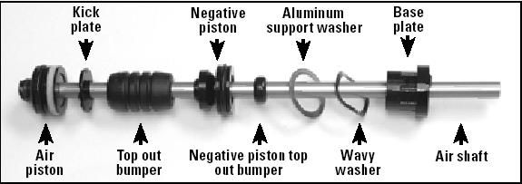

dass sich die gabel so weit auseinander ziehen lässt sollte eigentlich nicht gehen. denn in der negativkammer sind spacer und anderes, wie im anhang zu sehen, die ein übermäßig weites auseinanderziehen der gabel verhindern. wenn die dichtung zwischen den beiden kammer hin wäre, dann führt das normal eher zu einem einsinken der gabel während der fahrt. da der druck bei solo air gabeln zw. + und - kammer ausgeglichen ist und die negativkammer einen anschlag hat, der druck tendenziell nicht einfach so aus ihr raus kann etc. pp. würde mich wundern, wenn es (allein) daran liegt

bei mir war die Solo-Air Einheit falsch zusammgebaut, der Negativkolben war fest mit dem Positivkolben verbunden und hat sich mitbewegt, der Puffer der zwischen beiden sitzen sollte war unter dem Negativkolben verbaut, und der Negativpuffer wurde entfernt, dort habe ich nur provisorisch Oringe gestapelt, das ergibt eben die 187mm, müsste warsch. noch einen hinzufügen um eben dann saubere 185mm zu haben, hab einen Anschlagspuffer einer Nixon rumliegen, den werde ich da beizeiten einsetzen.
Jedenfalls fühlt sich die Gabel nun richtig gut an, kein Losbrechmoment und smoothes Ansprechverhalten, kein spührbarer Anschlag nach aussen, so wie es sein soll.
