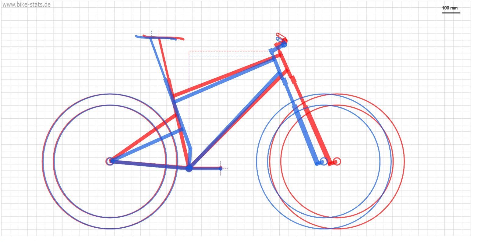

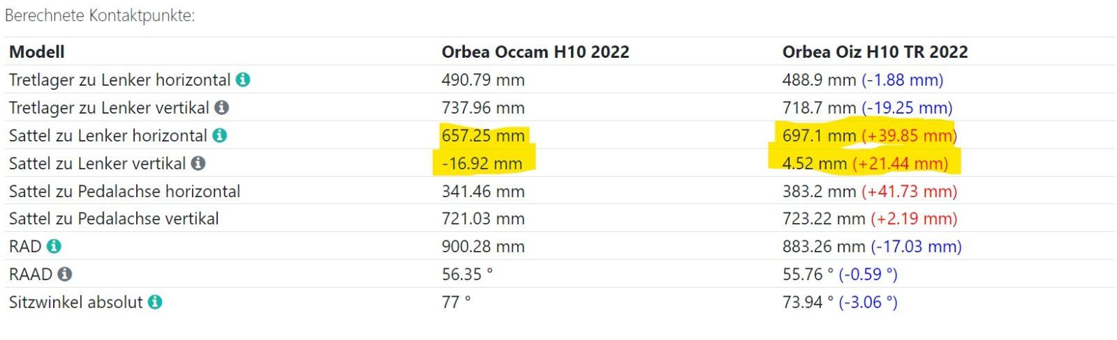

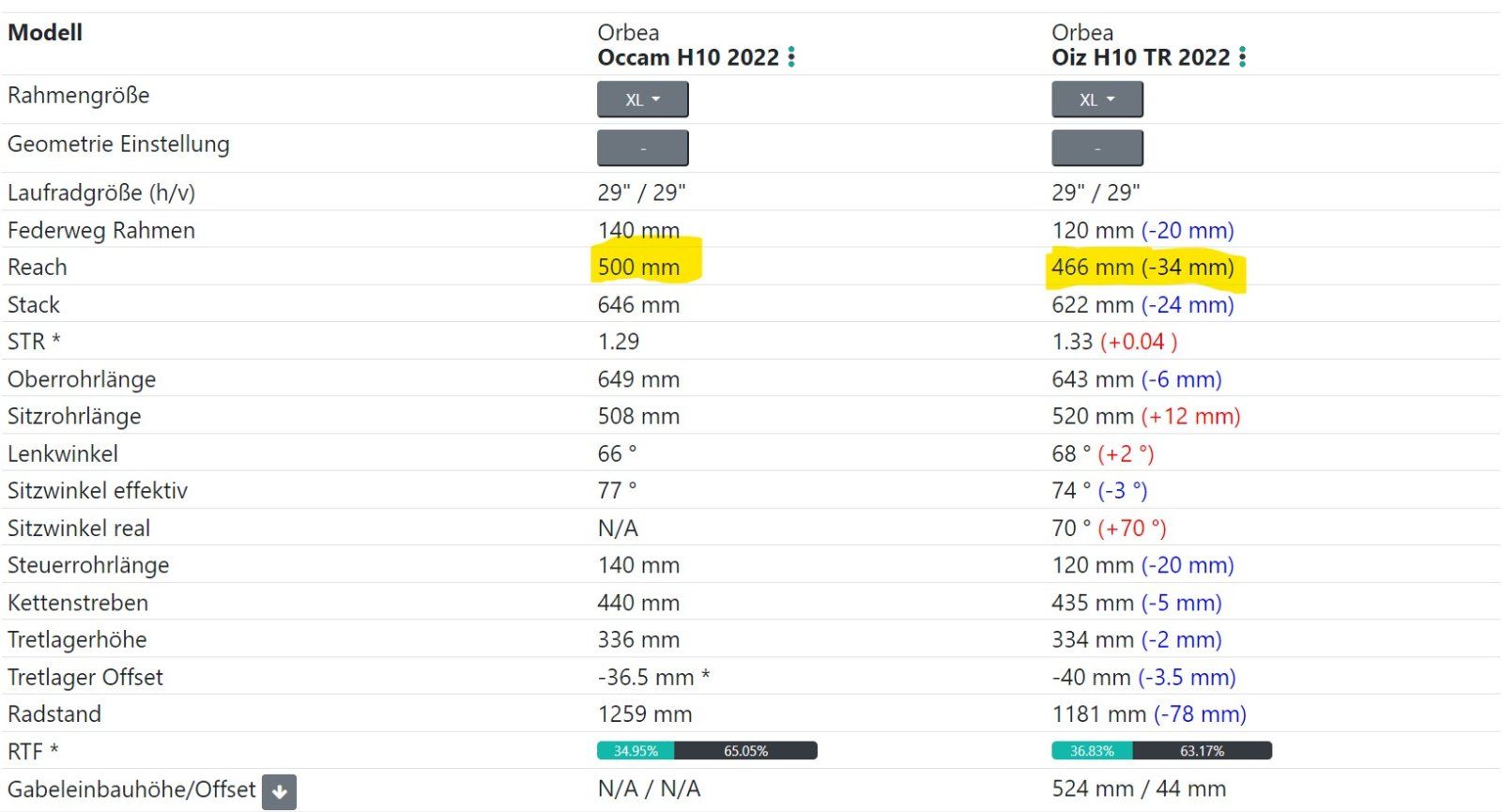

So einfach ist das nicht. Da so gut wie jedes Bike einen Knick im Sitzrohr hat, wirst du nie den genauen Abstand deines Sattels zum Lenker bekommen.
In den Geotabellen hast du meist den effektiven Sitzwinkel, das ist der Winkel einer gedachten Linie zwischen Tretlager und Sattel auf Steuerrohrhöhe (Stack) und "Oberrohrlänge" die den Abstand Sattel auf Steuerrohrhöhe zum Steuerrohr angibt.
Manchmal bekommt man noch den realen Sitzwinkel, das ist der Winkel den die Sattelstütze tatsächlich hat. Aber auch hier kannst du nicht genau wissen wo dein Sattel sein wird, da dir der Ursprung dieser Linie, der Knick im Sitzrohr, fehlt.
Wenn dein Sattelauszug nicht genau dem Stack entspricht, wirst du so nie einen genauen Wert ermitteln. Je Größer die Lenkerüberhöhung und realer Sitzwinkel, desto höher die Abweichung.
Man bräuchte in den Geotabellen eigentlich noch einen weiteren Wert: Den Abstand von Tretlager zum Schnittpunkt von der Geraden durch die Sattelstütze und der Senkrechten ausgehend vom Tretlager.
Vielleicht magst du deine Aussagen nochmal überdenken?

Genau das was man sieht meine ich. Das Bild verdeutlicht genau das Problem, auf welches ich hingewiesen hab. Beim Oiz ist wenigstens der reale Sitzwinkel angegeben und der Abstand damit berechnet? Zumindest aber mit dem realen Sitzwinkel dargestellt. Beim Occam wurde nur der effektive Sitzwinkel genommen. Kann man so nicht wirklich vergleichen.
Schau dir mal die Sitzrohre an, beim Oiz ist ein Knick drin (realer Sitzwinkel), beim Occam nicht (effektiver Sitzwinkel) da die Angabe zum realen Sitzwinkel fehlt. Eigentlich müsste das Occam aber auch so einen Knick haben, wodurch der Sattel auch da weiter hinten wäre.
Interessanter Artikel dazu:
Die Hersteller sind sich nichtmal einig wie der Sitzwinkel genau gemessen wird. Das führt den vergleich von Rädern verschiedener Marken ja schon fast ad absurdum...
Der Rechner von Bikestats funktionier super, nur wenn die Ausgangsdaten Müll sind, ist auch das Ergebnis Müll.

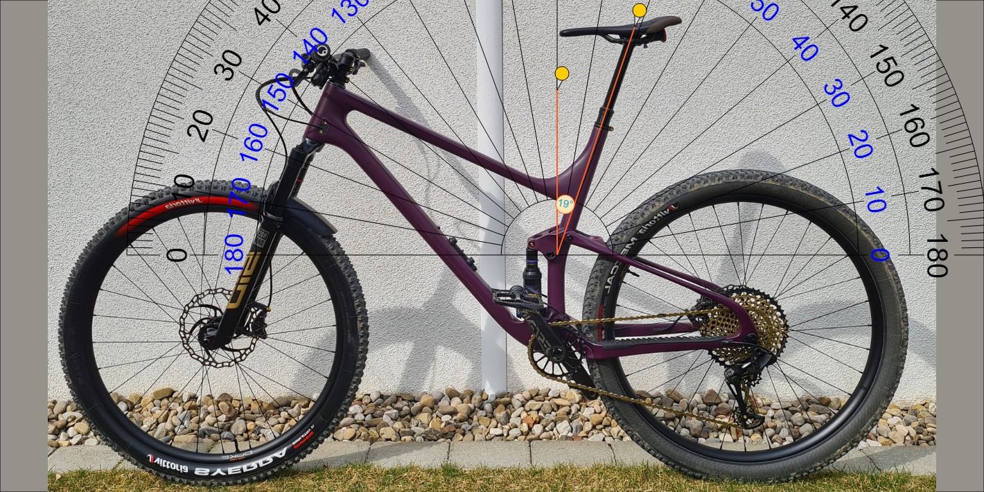

Wenn der reale Sitzwinkel nicht angegeben ist, drucke ich mir eine Seitenansicht des Bikes aus und messe per Geodreieck nach. Den gemessenen Wert hinterlege ich dann bei Bike-Stats. Mithilfe von Stack-Höhe und Oberrohrlänge kann Bike-Stats berechnen/festlegen, wo genau der Knick im Sitzrohr ist.
Edit: Wenn ich mich richtig erinnere, beträgt der nachgemessene Sitzwinkel des Occams 72° (also 2° mehr wie beim Oiz).
Sieht dann so aus
Edit: Aus eff 76° hast dann 71° real. Was schnell auf Sitzhöhe 20-30mm ausmacht was der Sattel nach hinten wandert und nicht berechnet wird wenn der reale Sitzwinkel fehlt.
Edit2: Deswegen ist ein Vergleich mit einem Bike mit realen und einem Bike mit nur eff Sitzwinkel für den Popo. Umso flacher der reale Sitzwinkel ausfällt, umso mehr wandert der Sattel nach hinten. Mit Glück sind es nur 30mm, mit Pech sind es mehr.
Danke, habe mich schon immer gefragt woher manche Räder den Wert haben.
