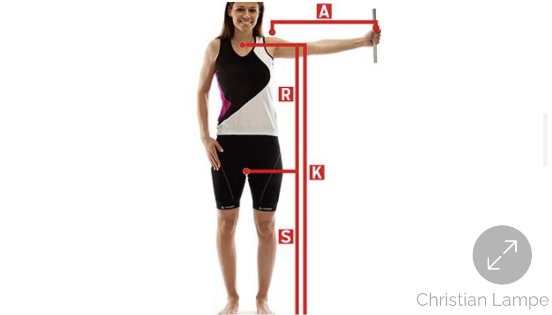

Oh ok. Ja ist die Schritthöhe denn für meine Größe ungewöhnlich?also mir Wurde damals in einem Fahrradladen gesagt Buch zwischen die Beine und richtig hochziehen das Buch? Also wenn ich es nur dazwischen stecke komme ich auch nur auf 77cm (ist es ohne Druck nach oben korrekt?)
Dann habe ich noch (A) Armlänge: 64cm
Und das(K) 1.5m
Hier sind noch die Maße von dem Tonopah. ( wieso ich auf 54cm komme: habe einige die dieses Fahrrad verkaufen gefragt nach der Größe da kam raus 1,77-1.82 bei 54cm)

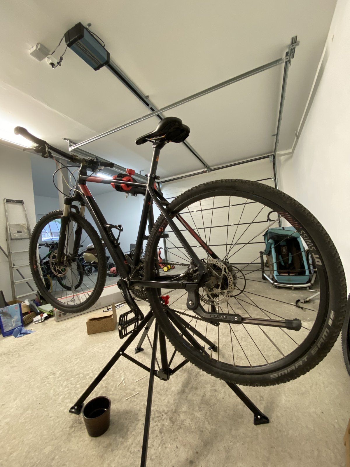

Habe das Bike mit dem Zug in Stuttgart abgeholt und bin gleich nach Kauf Richtung Heimat die erste Tour von Stuttgart bis Pforzheim gefahren.
Ist echt ein cooles Bike. Hat aber leider doch nicht die 8000er XT bis auf die Bremse, und auch keine XT Naben aber dafür DT swiss. Bin dennoch zufrieden.
Als nächstes Ziel ist noch etwas Gewichtsoptimierung geplant damit ich am Ende mit Fahrradständer/ Schutzblechen so bei 12kg liege.
Liege momentan mit Pedalen ohne Ständer und Schutzblechen bei 12.5kg. Sollte machbar sein👌
